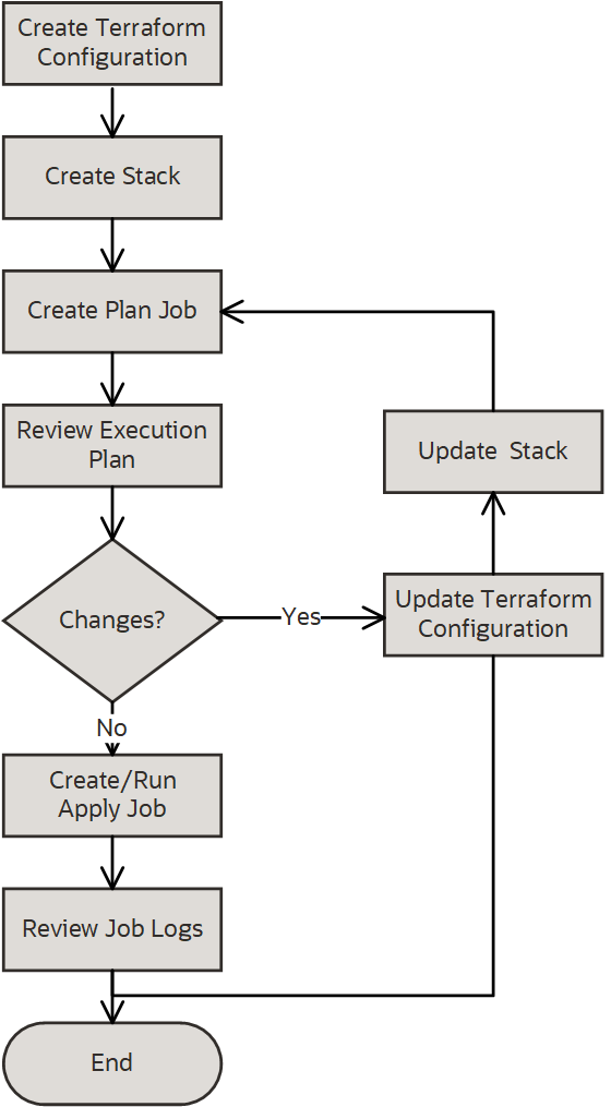

Workflow Generalizado
A imagem a seguir representa uma view generalizada do workflow do Resource Manager.
Crie uma configuração do Terraform.
Observação
Para origens de configuração do Terraform suportadas com o Resource Manager, consulte Onde Armazenar Suas Configurações do Terraform. - Crie uma pilha.
- Execute um job de planejamento, o qual produz um plano de execução.
- Revise o plano da execução (logs do job).
- Se forem necessárias alterações no plano de execução, atualize a configuração e execute um job de planejamento novamente.
- Execute um job de aplicação para provisionar recursos.
- Verifique os arquivos de estado e os arquivos de log, conforme necessário.
- Como opção, você pode reaplicar sua configuração, fazendo ou não alterações, executando um job de aplicação novamente.
- Como opção, para liberar os recursos em execução em uma pilha, execute um job de destruição.
Para obter um passo a passo detalhado do workflow do Resource Manager, consulte Conceitos Básicos.
