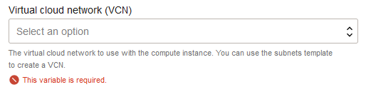

Tipo (renderizado como um campo suspenso preenchido dinamicamente, a menos que indicado de outra forma) Identificador do recurso Comentários

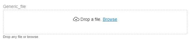

file -- Supervisiona um controle para adicionar um único arquivo eliminando ou navegando. Quando esse controle é exibido, um usuário pode fazer upload de um arquivo de qualquer extensão, como uma chave de licença ou certificado. Para obter mais informações, consulte Controle de arquivo.

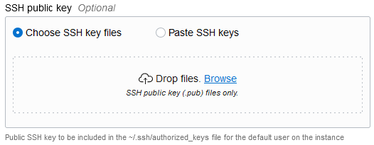

oci:core:ssh:publickey -- Supervisiona um controle para adicionar uma ou mais chaves SSH públicas eliminando arquivos ou colando valores de chave. Para obter mais informações, consulte SSH key control.

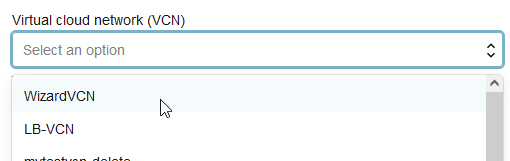

oci:core:subnet:id OCID de Sub-rede
oci:core:vcn:id OCID da VCN

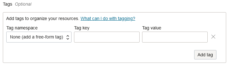

oci:identity:tag:value Nome da chave de tag com base no namespace de tag; consulte TagSummary Apresenta um controle para adicionar tags definidas e de formato livre. Para obter mais informações, consulte Controle de tag.

  fileVariable:
    allOf:
      - $ref: "#/definitions/baseVariable"
      - required: [type]
        properties:
          type:
            enum: [file]
        additionalProperties: true

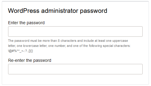

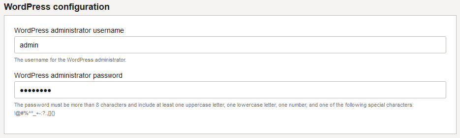

  passwordVariable:
    allOf:
      - required: [type]
        properties:
          type:
            enum: [password]
          default:
            $ref: "#/definitions/booleanStatement"
          confirmation:

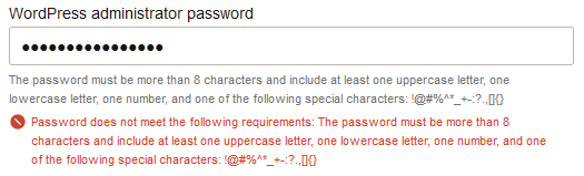

  password:
    description: Really Bad Password Field
    type: password
    pattern: "^[a-zA-z]{1,8}$"
    required: true

  myVcn:
    type: oci:core:vcn:id
    dependsOn:
      compartmentId: ${vcnCompartment}
    visible:
      or:
        - ${useExistingVcn}
        - and:
            - and:
                - true
                - true
            - not:
                - false

  generic_file:
    type: file
    required: true
    title: GenericFile
    description: "Drop a raw file (stored as base64 string data)"
  tag:
    type: oci:identity:tag:value
    required: true
    title: Tagging
    description: Tag value for resource created
    dependsOn:
      compartmentId: ${targetCompartment}

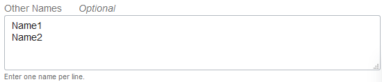

  multilineText:
    type: text
    required: false
    multiline: true
    title: Multi-line value
    description: Multi-line value
    default: "First line\nSecond line\nThird line"

Campo de texto com várias linhas
Para renderizar uma variável como um campo de texto com várias linhas:
  • Adicione a linha multiline: true.
Para declarar um valor padrão com várias linhas:
  • Separe cada linha com \n.
Imagem de exemplo para uma variável renderizada como um campo de texto com várias linhas, com duas linhas de texto inseridas:
Campo de texto com várias linhas, com duas linhas de texto inseridas.
Exemplo de declaração para um campo de texto com várias linhas:
  otherNames:
    type: text
    required: false
    multiline: true
    title: "Other Names"
    description: "Enter one name per line."
    default: "Name1\nName2"
Grupo e ordem
Para renderizar um grupo (caixa) de variáveis, com as variáveis em uma sequência prescrita:
  • Adicione um bloco variableGroups.
  • Adicione uma linha title a este bloco.
  • Adicione um bloco variables a variableGroups.
  • Adicione variáveis ao bloco variables na ordem desejada.
Exemplo de imagem para um grupo de variáveis:
Configuração do grupo de variáveis WordPress contendo campos para nome de usuário e senha.
Exemplo de declaração para um grupo de variáveis com uma ordem prescrita:
variableGroups:
  - title: "WordPress configuration"
    variables:
    - wp_admin_user
    - wp_admin_password
Controle de chave SSH
Para renderizar uma variável como um controle de chave SSH:
  • Adicione a linha type: oci:core:ssh:publickey.
Exemplo de imagem para um controle de chave SSH:
Controle de chave SSH.
Exemplo de declaração para um controle de chave SSH:
  ssh_public_key:
    title: SSH public key
    description: Public SSH key to be included in the ~/.ssh/authorized_keys file for the default user on the instance
    # renders variable as an SSH key control
    additionalProps:
      allowMultiple: true
    required: false
    default: [""]
    pattern: "((^(ssh-rsa AAAAB3NzaC1yc2|ecdsa-sha2-nistp256 AAAAE2VjZHNhLXNoYTItbmlzdHAyNT|ecdsa-sha2-nistp384 AAAAE2VjZHNhLXNoYTItbmlzdHAzODQAAAAIbmlzdHAzOD|ecdsa-sha2-nistp521 AAAAE2VjZHNhLXNoYTItbmlzdHA1MjEAAAAIbmlzdHA1Mj|ssh-ed25519 AAAAC3NzaC1lZDI1NTE5|ssh-dss AAAAB3NzaC1kc3)[0-9A-Za-z+\/]+[=]{0,3})( [^,]*)?)(,((ssh-rsa AAAAB3NzaC1yc2|ecdsa-sha2-nistp256 AAAAE2VjZHNhLXNoYTItbmlzdHAyNT|ecdsa-sha2-nistp384 AAAAE2VjZHNhLXNoYTItbmlzdHAzODQAAAAIbmlzdHAzOD|ecdsa-sha2-nistp521 AAAAE2VjZHNhLXNoYTItbmlzdHA1MjEAAAAIbmlzdHA1Mj|ssh-ed25519 AAAAC3NzaC1lZDI1NTE5|ssh-dss AAAAB3NzaC1kc3)[0-9A-Za-z+\/]+[=]{0,3})( [^,]*)?)*$"
Controle de arquivo
Para renderizar uma variável como um controle de arquivo:
  • Adicione a linha type: file.
    Observação
    O arquivo submetido a upload é armazenado no formato Base64. Para usar o arquivo, decodifique a saída. Por exemplo, adicione o código a seguir a um arquivo outputs.tf na configuração do Terraform.
    output "generic_file_raw" {
      value = base64decode(var.generic_file)
Exemplo de imagem para um controle de arquivo:
Controle de arquivos.
Exemplo de declaração para um controle de arquivo:
  generic_file:
    type: file
    title: generic_file
    description: Drop any file or browse
    required: true
Controle de tags
Para renderizar uma variável como um controle de marcação:
  • Adicione a linha type: oci:identity:tag:value.
    Observação
    Para preencher previamente valores de tag na Console, acesse os valores na configuração do Terraform. Por exemplo, adicione o código a seguir a um arquivo main.tf na configuração do Terraform.
    resource "oci_logging_log_group" "sample_log_group" {
      compartment_id = var.compartment_ocid
      display_name   = "sample_log_group"
      description    = "Prepopulated tag values"
      freeform_tags  = var.tag_value.freeformTags
      defined_tags   = var.tag_value.definedTags
Exemplo de imagem para um controle de tag:
Marcando o controle.
Exemplo de declaração para um controle de marcação:
  tag_value:
    title: Tags
    required: true

Pré-preenchimento dinâmico
Para pré-preencher dinamicamente variáveis com valores baseados em dependências:
Imagem de exemplo para uma variável preenchida dinamicamente:
Valores pré-preenchidos para o campo VCN (Virtual Cloud Network).
Exemplo de declaração para uma variável preenchida dinamicamente:
    vcn_ocid:
    "title": "Virtual cloud network (VCN)",
    "description": "The virtual cloud network to use with the compute instance. You can use the subnets template to create a VCN."
    # prepopulates available values for VCN
    # determines values for prepopulation from selected compartment
      dependsOn:
        compartmentId: compartment_ocid
      required: true
      default: ""

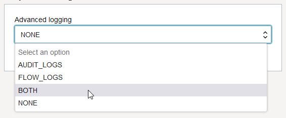

Valores enumerados (seleção de valor único)
Para renderizar valores enumerados para uma variável (permitindo a seleção de um valor):
  • Adicione as linhas type: enum e adicione um bloco enum.
Imagem de exemplo para uma variável com valores enumerados que permitem a seleção de um único valor:
Valores enumerados para o campo Registro em log Avançado.
Exemplo de declaração para uma variável com valores enumerados:
  advanced_logging_option:
    title: "Advanced logging"
    description: "Enable or disable advanced logging (VCN flow logs and/or audit logs)."
    type: enum
    # enumerated values
    enum:
    - AUDIT_LOGS
    - FLOW_LOGS
    - BOTH
    - NONE
    default: NONE
    required: true

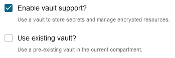

Caixa de seleção
Para renderizar uma variável como uma caixa de seleção:
  • Adicione a linha type: boolean.
Exemplo de imagem para uma variável de caixa de seleção:
Renderização da caixa de seleção para a variável Ativar suporte a vault?.
Exemplo de declaração para uma variável da caixa de seleção:
  ods_vcn_use_existing:
    # renders variable as a check box
    type: boolean
    title: "Enable vault support?"

Exemplo da variável Usar vault existente?, cuja visibilidade depende da seleção do usuário para a variável Ativar suporte a vault?:
Usar vault existente? só estará visível quando a opção Ativar suporte a vault? estiver selecionada.
Exemplos de declarações que mostram os campos "Nome do Aplicativo" e "Nome do Gateway de API" (functions_app_name e apigateway_name) somente quando a caixa de seleção "Provisionar Funções e Gateway de API?" (enable_functions_apigateway) está marcada:
  enable_vault:
    type: boolean
    description: "Use a vault to store secrets and manage encrypted resources."
    required: true
    default: false
  ods_use_existing_vault:
    type: boolean
    title: "Use existing vault?"
    description: "Use a pre-existing vault in the current compartment."
    required: true
    default: false
  # show only when enable_vault variable is selected
    visible: enable_vault
Senha
Para renderizar uma variável como uma senha:
  • Adicione a linha type: password.
Para exigir reentrada para confirmação da senha digitada:
  • Adicione a linha confirmation: true.
Exemplo de imagem para uma variável de senha que requer confirmação:
Prompt de confirmação para uma senha (senha do administrador WordPress).
Exemplo de declaração para uma variável de senha, exigindo confirmação:
  wp_admin_password:
    title: "WordPress administrator password"
    description: "The password must be more than 8 characters and include at least one uppercase letter, one lowercase letter, one number, and one of the following special characters: !@#%^*_+-:?.,[]{}"
    # renders variable as a password field
    type: password
    # renders a second field to re-enter the password for confirmation
    confirmation: true
    pattern: "^(?=.*[!@#%^*_+\\-:?.,\\[\\]\\{\\}])(?=.*[0-9])(?=.*[a-z])(?=.*[A-Z])(?!.*[$\\(\\)]).{8,32}$"
    required: true
Variáveis necessárias
Para exigir um valor para uma variável:
  • Adicione a linha required: true.
Imagem de exemplo para uma variável obrigatória, com aviso de validação:
Advertência de validação para uma variável obrigatória (Rede virtual na nuvem (VCN)) que não foi preenchida.
Exemplo de declaração para uma variável obrigatória:
    vcn_ocid:
      dependsOn:
    # displays validation warning if no value is selected or entered
      required: true
      default: ""

Padrão de validação
Para validar o valor informado para uma variável em relação a um padrão de expressão regular:
  • Adicione a linha pattern: <regular-expression> .
    <regular-expression> é o padrão de validação específico do valor que você deseja validar.
    Exemplo de padrão de hiperlink: ^https?:\/\/(www\.)?[-a-zA-Z0-9@:%._\+~#=]{2,256}\.[a-z]{2,4}\b([-a-zA-Z0-9@:%_\+.~#?&//=]*)$
Imagem de exemplo para um erro de validação de um valor informado:
Erro de validação de um valor informado (senha do administrador WordPress).
Exemplo de declaração para uma variável com um padrão de validação:
  wp_admin_password:
    type: password
    confirmation: true
    # validate entered value against alphanumeric regular expression
    required: true

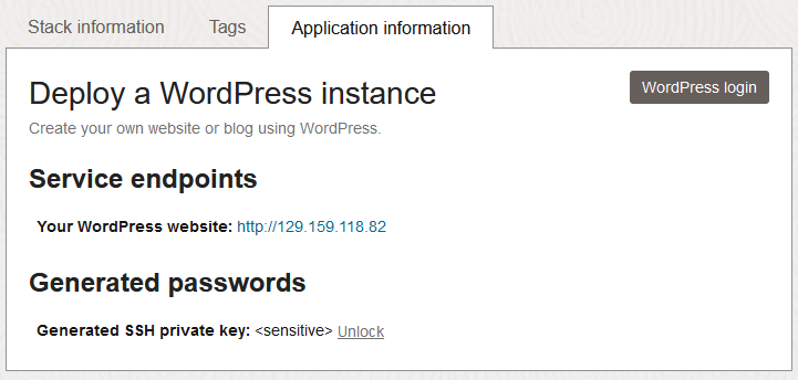

Guia Informações do aplicativo
Para exibir a guia Informações do aplicativo de uma pilha criada com base na configuração do Terraform:
  • Adicione linhas para os esquemas title e description.
  • Opcionalmente, adicione uma linha para uma caixa de texto informativa azul: informationalText.
  • Adicione pelo menos uma saída na seção outputs, opcionalmente agrupada usando outputGroups.
Para permitir a cópia de um valor de saída exibido na guia Informações do aplicativo:
  • Defina o tipo: Adicione a linha type: copyableString.
Imagem de exemplo para a guia Informações do aplicativo:
Guia Informações da inscrição.
Exemplo de declaração para um título, uma descrição e saídas de esquema:
# heading under Application Information tab
title: "Deploy a WordPress instance"
# text under heading
description: "Create your own website or blog using WordPress."
# output variable groups
outputGroups:
- title: "Service endpoints"
  outputs:
    - wordpress_public_ip
- title: "Generated passwords"
  outputs:
    - generated_ssh_private_key
# output variable field names and values
outputs:
  wordpress_public_ip:
    type: link
    title: "Your WordPress website"
  generated_ssh_private_key:
    title: "Generated SSH private key"
    sensitive: true

Uma opção Desbloquear na guia Informações do aplicativo indica uma variável com marcas confidenciais. Essa opção alterna entre Desbloquear e Bloquear.
  • Para exibir o valor, selecione Desbloquear.
  • Para ocultar o valor, selecione Bloquear.
Imagem de exemplo para uma variável com marcas confidenciais (Chave privada SSH gerada) na guia Informações do aplicativo:
Captura de tela da guia Informações do aplicativo com uma variável marcada como confidencial (chave privada SSH gerada).
