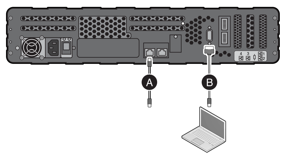

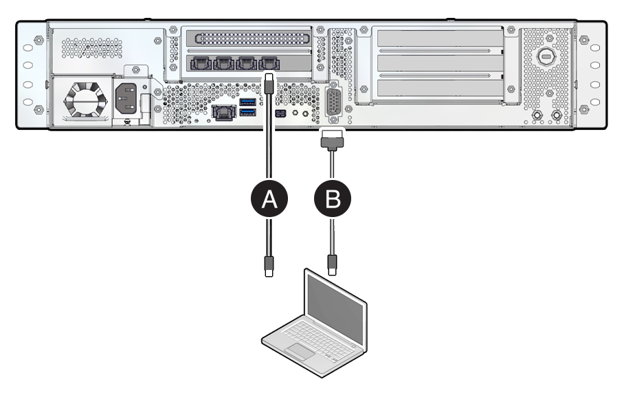

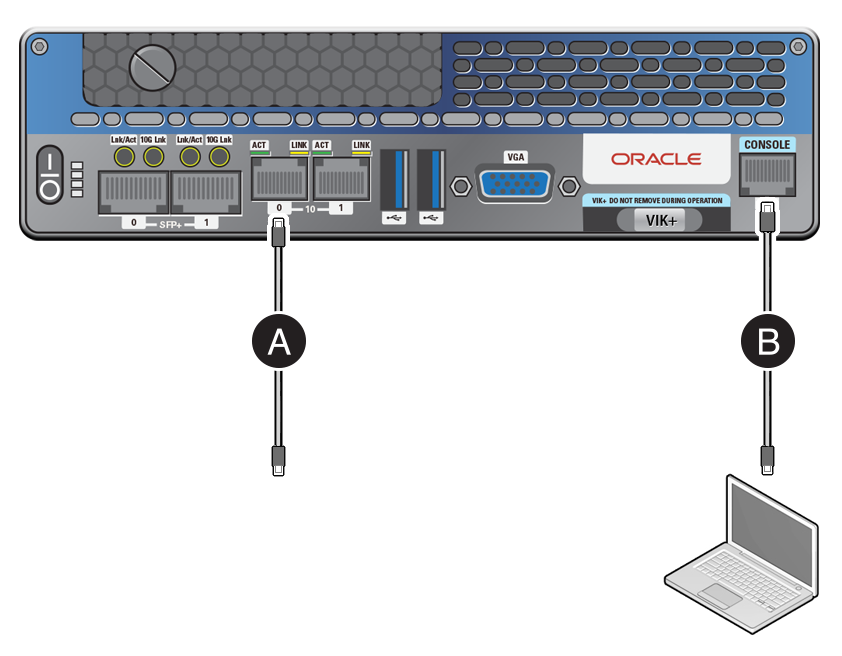

Conecte cabos à porta Ethernet padrão e à porta da console serial, conforme mostrado nos diagramas a seguir.
Observação
Para instalação inicial e autoprovisionamento, verifique se o dispositivo não está atrás de um servidor proxy HTTP e se o dispositivo tem conectividade com a internet. Após o autoprovisionamento, você pode mover o dispositivo para trás de um servidor proxy HTTP.
Use um cabo Ethernet 10GBaseT RJ-45 para conectar a porta Ethernet do dispositivo ao seu switch Ethernet.
Conecte o cabo serial USB fornecido da porta do console serial do dispositivo a um conector USB no host de controle, como um laptop.
Roving Edge Device 2: Formas de Computação, GPU e Armazenamento
Roving Edge Device 1
Roving Edge Ultra

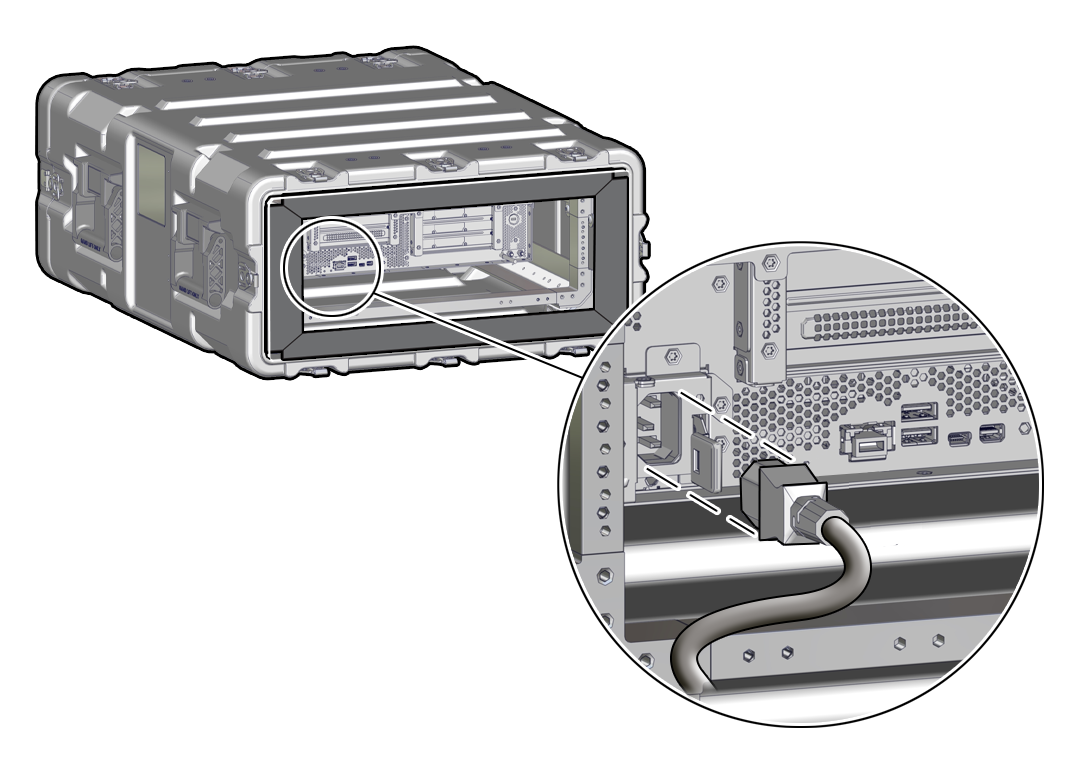

Conecte o cabo de alimentação fornecido ao receptáculo de alimentação do dispositivo e à sua fonte de alimentação, mas ainda não ligue o dispositivo.
Para o Roving Edge Ultra, conecte o cabo de alimentação ao conector AC na parte traseira do dispositivo.
A ilustração a seguir mostra onde conectar o cabo de alimentação em um Roving Edge Device 2 que está em uma caixa robusta.
