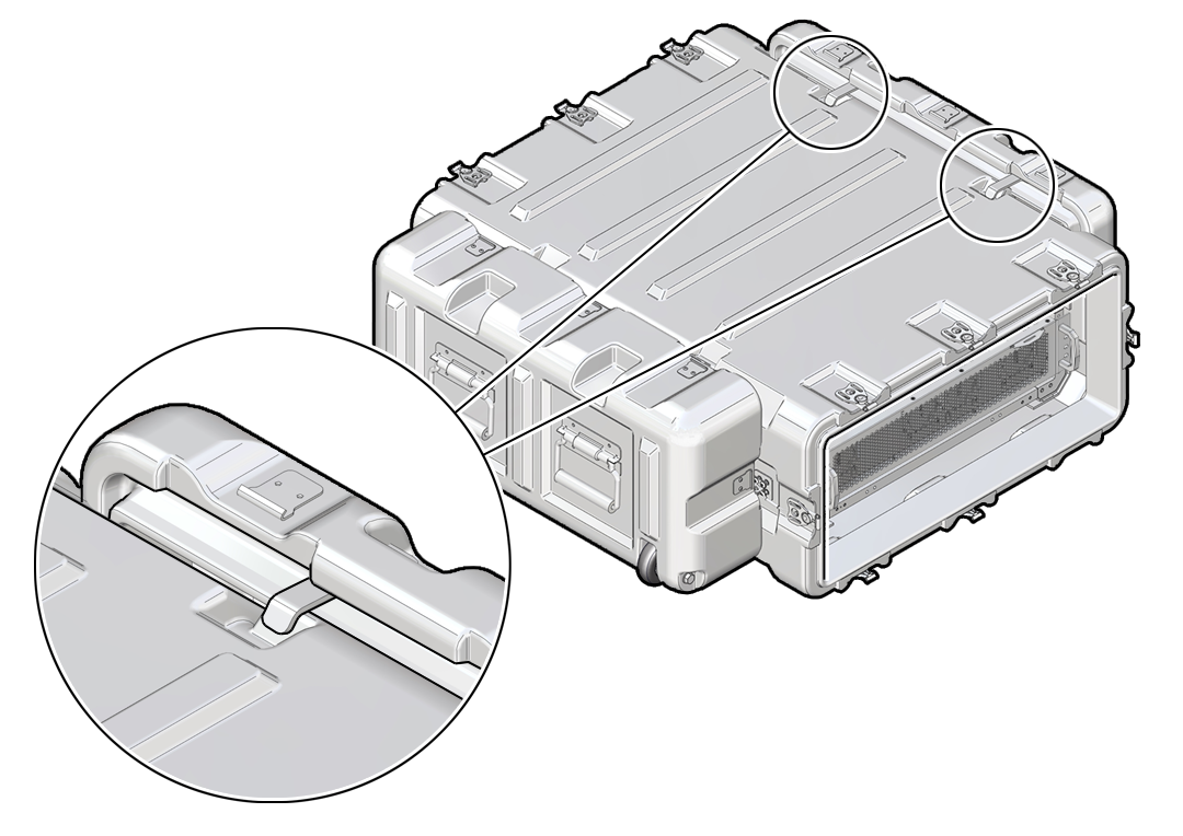

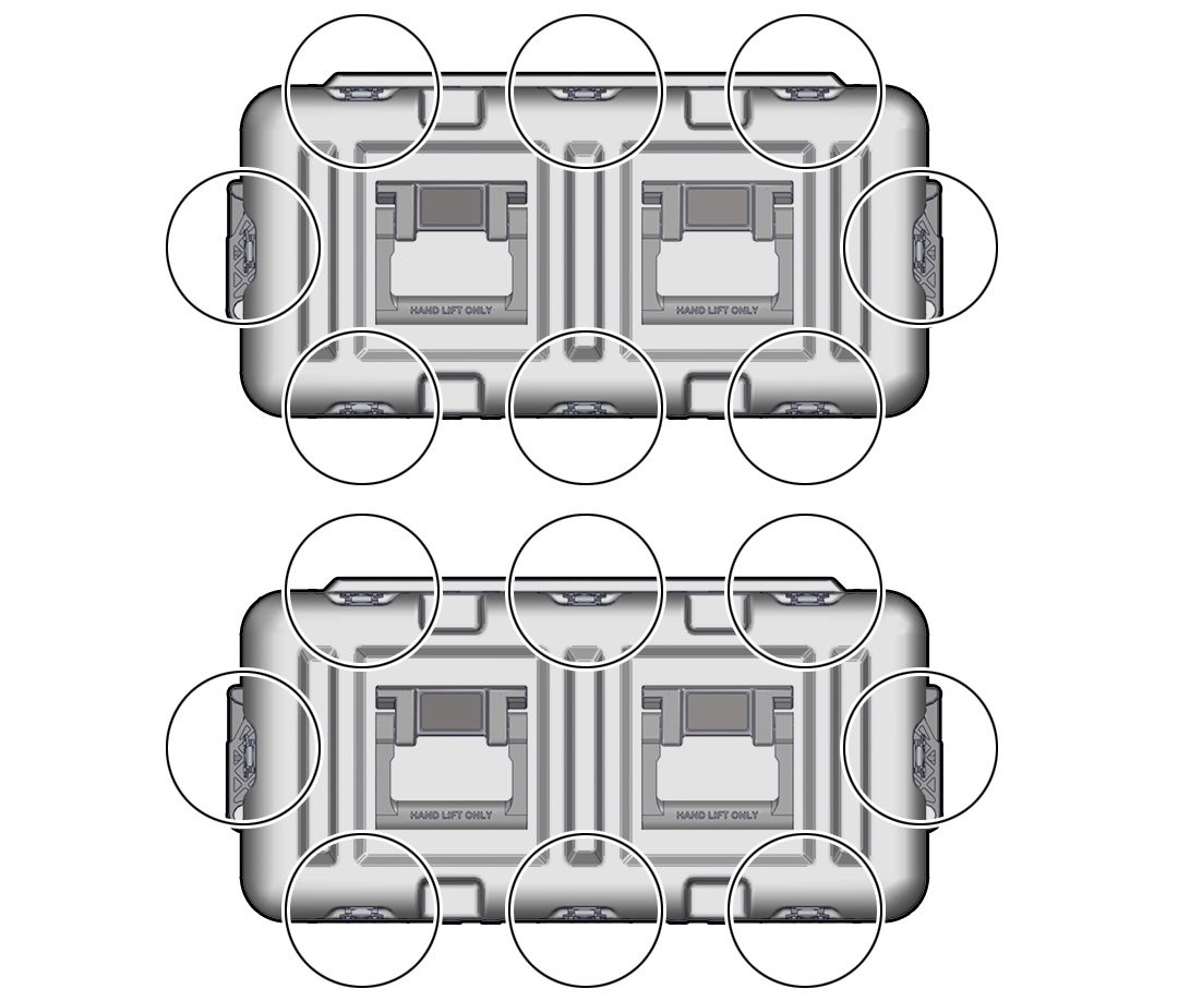

  1. Na parte frontal e traseira do estojo robusto, encontre as travas de 16 voltas de asa.
    Nota: A tampa traseira tem rodízios.
    Ilustração mostrando a parte dianteira e traseira do estojo robusto onde as travas da asa estão localizadas.

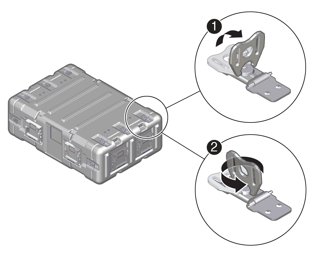

  2. Abra todas as 16 travas de asa na frente e na traseira da caixa levantando a trava e girando a trava no sentido anti-horário.
    Uma ilustração mostrando como as travas se abrem.

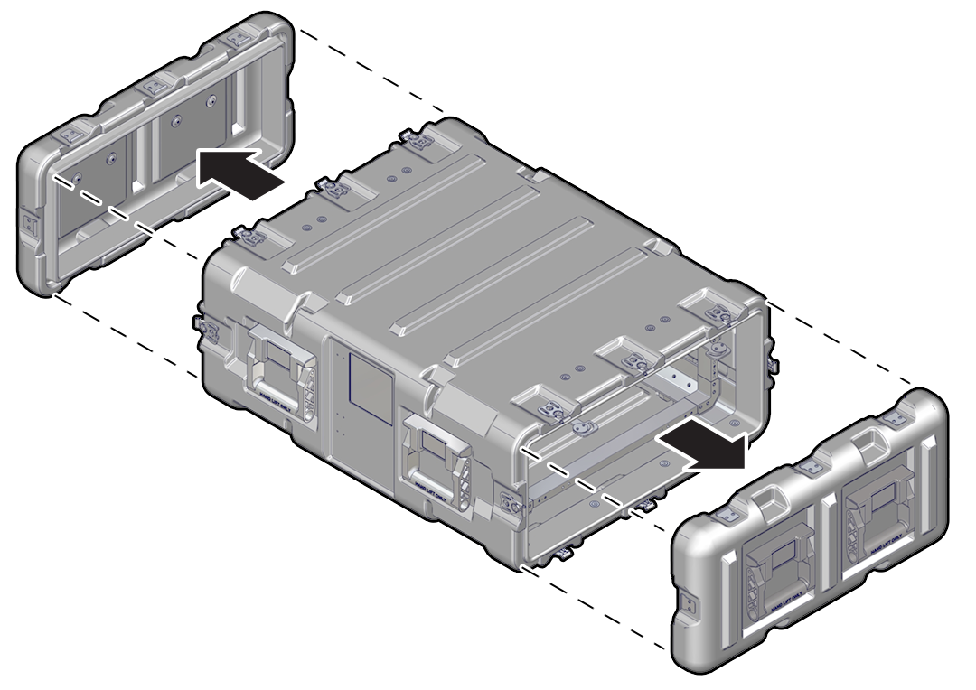

  3. Remova as tampas dianteiras e traseiras.
    Ilustração mostrando a remoção do limite final.

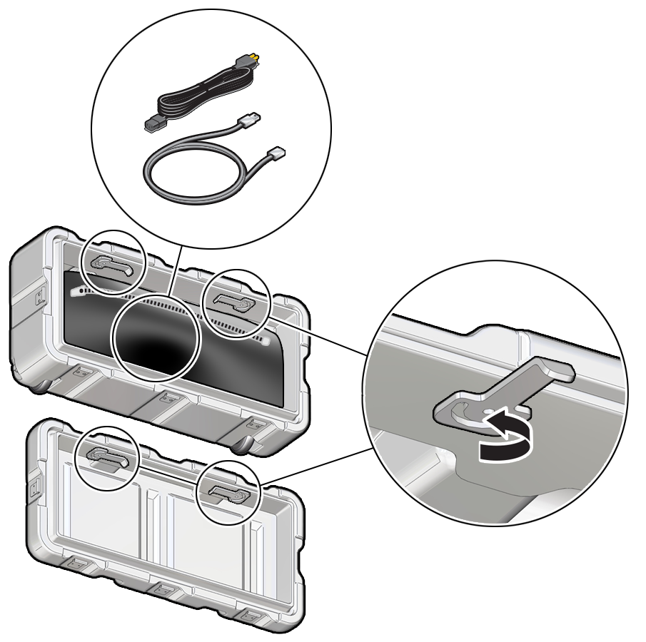

  4. Remova a bolsa do cabo e estenda os ganchos da tampa final.
    Uma ilustração mostrando os ganchos de tampa final que são usados para armazenar tampas finais no lado do caso.
