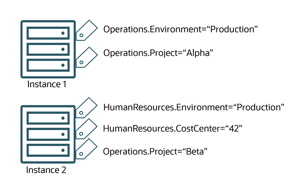

Os diagramas a seguir ilustram tags definidas. Dois namespaces de tag são configurados: Operations e HumanResources. As chaves de tag são definidas nos namespaces. Em cada namespace, as chaves de tag devem ser exclusivas, mas um nome de chave de tag pode ser repetido entre namespaces. No exemplo, ambos os namespaces incluem uma chave com o nome "Environment".
Esta imagem mostra dois namespaces com definições de chave de tag
A primeira instância é marcada com duas tags do namespace de tag Operations, indicando que ela pertence ao ambiente de produção Operations e ao projeto Operations "Alfa". A segunda instância é marcada com tags do namespace de tag HumanResources e do namespace de tag Operations, indicando que ela pertence ao ambiente de "Production" HumanResources , ao centro de custo HumanResources "42" e também ao projeto Operations "Beta".
Esta imagem mostra tags definidas aplicadas às instâncias, destacando o conceito de namespace
