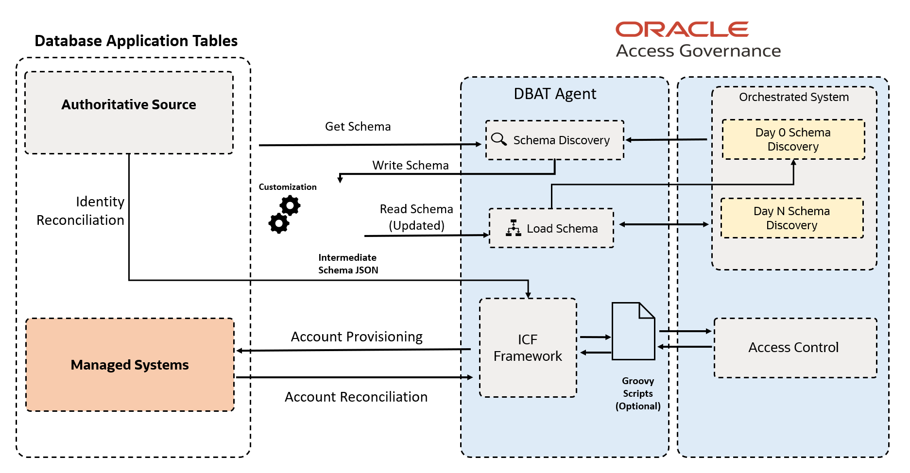

Arquitetura DBAT
Figura 1. Arquitetura DBAT
A integração das Tabelas de Aplicativos de Banco de Dados é implementada usando um tipo de conexão baseado em Agente. Isso significa que uma conexão direta não está disponível, portanto, uma conexão indireta é feita entre o Oracle Access Governance e a instância de banco de dados necessária usando o Agente do Access Governance. A integração das Tabelas de Aplicativos de Banco de Dados suporta os seguintes modos:
  • Se você selecionar o modo de configuração Origem Autorizada ao configurar um Sistema Orquestrado de Tabelas do Aplicativo de Banco de Dados, o Oracle Access Governance recuperará dados de identidade da instância do banco de dados e os tratará como uma origem autorizada (confiável) de informações de identidade.
  • Se você selecionar o modo de configuração Sistemas Gerenciados, o Oracle Access Governance permitirá que você gerencie contas de usuário no banco de dados de destino. Isso permite o provisionamento de novas contas em instâncias de banco de dados do cliente no Oracle Access Governance.
Para identificar o esquema relevante para sua integração, a integração Tabelas do Aplicativo de Banco de Dados oferece descoberta automática de esquema. Este é o processo de identificação do esquema de banco de dados subjacente que contém os dados do usuário. O suporte é fornecido para o esquema limitado do Dia 0, e as modificações subsequentes no esquema do usuário são acomodadas pelo suporte do Dia-N, que permite atualizar o esquema com quaisquer alterações feitas nas tabelas do banco de dados e aplicá-las ao seu esquema descoberto
Os detalhes das tabelas relevantes do banco de dados do usuário são fornecidos durante a criação do agente. Os detalhes do esquema são armazenados em um arquivo de esquema, que está localizado com o agente. Os detalhes do esquema podem ser atualizados editando diretamente este arquivo, conforme necessário.

Um carregamento completo de dados relevantes de identidade e conta é feito no Oracle Access Governance toda vez que o carregamento é executado. Se esta for a primeira vez que o carregamento for feito, as estruturas relevantes de identidade e conta serão criadas no Oracle Access Governance conforme apropriado. Em execuções subsequentes de carregamento de dados, todos os dados são carregados no Oracle Access Governance e o processo de ingestão atualiza todas as alterações desde o último carregamento de dados nos artefatos apropriados de identidade e conta.
Depois que seu sistema orquestrado for configurado, você poderá provisionar contas usando o mecanismo de provisionamento do Oracle Access Governance, que obterá qualquer solicitação de contas ou permissões e as transmitirá pelo agente e para o banco de dados de destino. O provisionamento suporta operações de criação, atualização e revogação.
