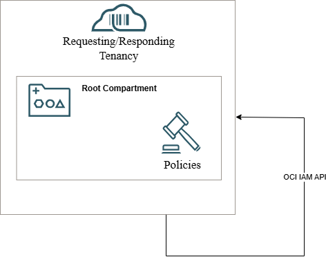

Colocação de Política quando a Instância do Oracle Access Governance Service (Solicitante) e a Tenancy do OCI (Respondedor) estão sendo controladas na mesma tenancy
Você pode ter um caso de uso em que uma única tenancy do OCI executa as duas seguintes funções:
  • Tenancy do host na qual reside a Instância do Oracle Access Governance Service. Esta é a tenancy solicitante que precisa acessar a API do OCI IAM de uma tenancy de resposta para que os dados possam ser recuperados/atualizados para as identidades que estão sendo controladas.
  • Tenancy na qual os dados de identidade do OCI IAM estão presentes.
Nesse caso de uso, você só precisa implantar as políticas geradas em uma tenancy. Eles cobrirão o acesso necessário para a tenancy como solicitante e respondedor.
Tenancy Única
