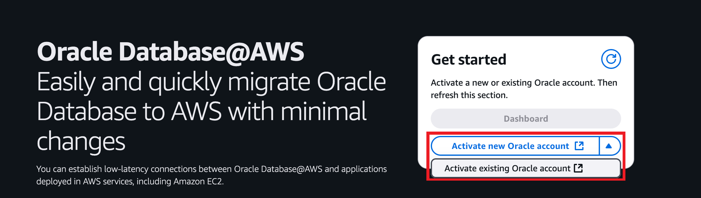

      Como alternativa, você pode iniciar a vinculação da sua conta na console da AWS selecionando Ativar nova conta Oracle ou Ativar conta Oracle existente:
      Uma imagem do console da AWS exibindo links para ativar uma conta da Oracle para o Oracle AI Database@AWS.

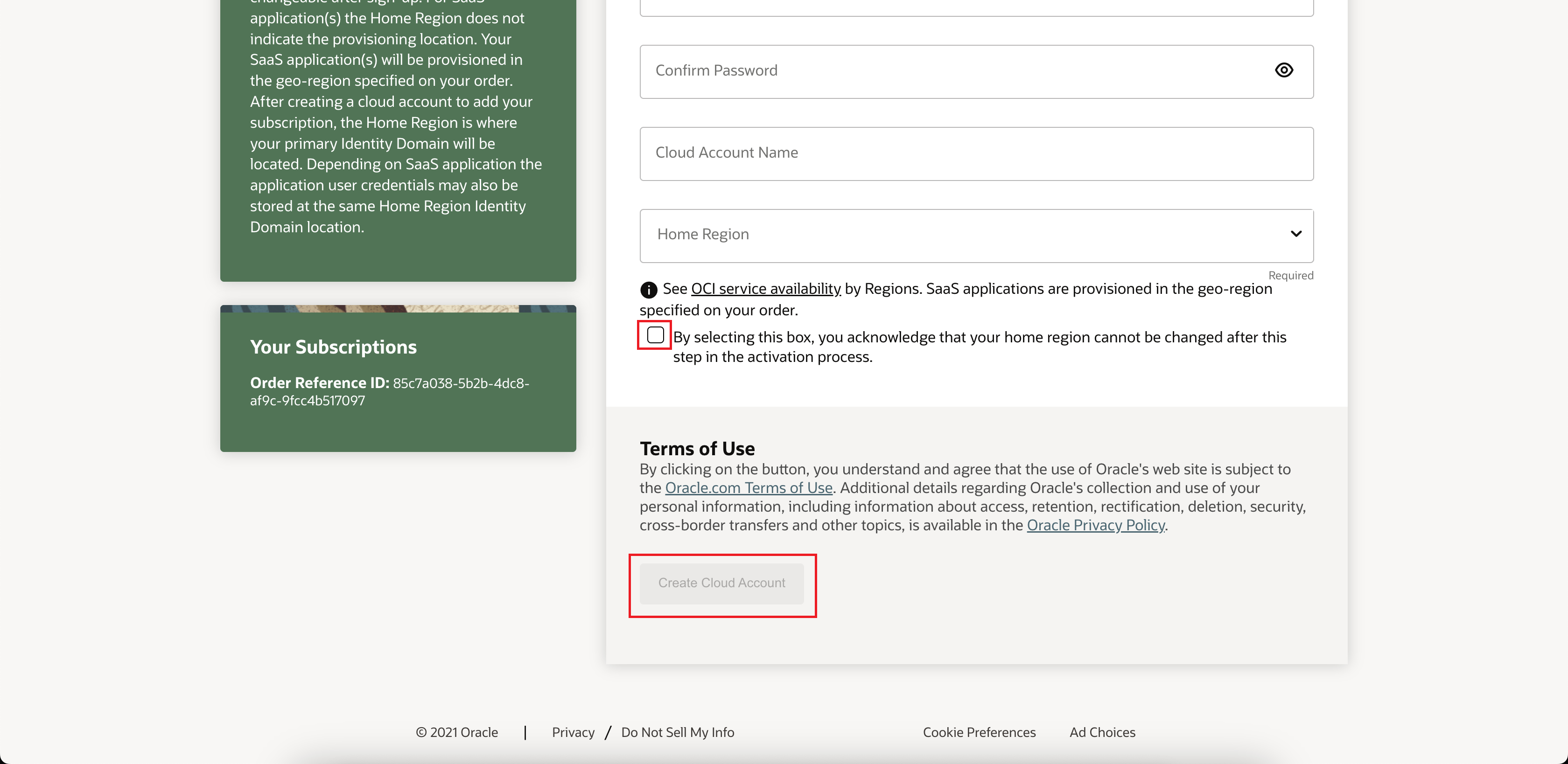

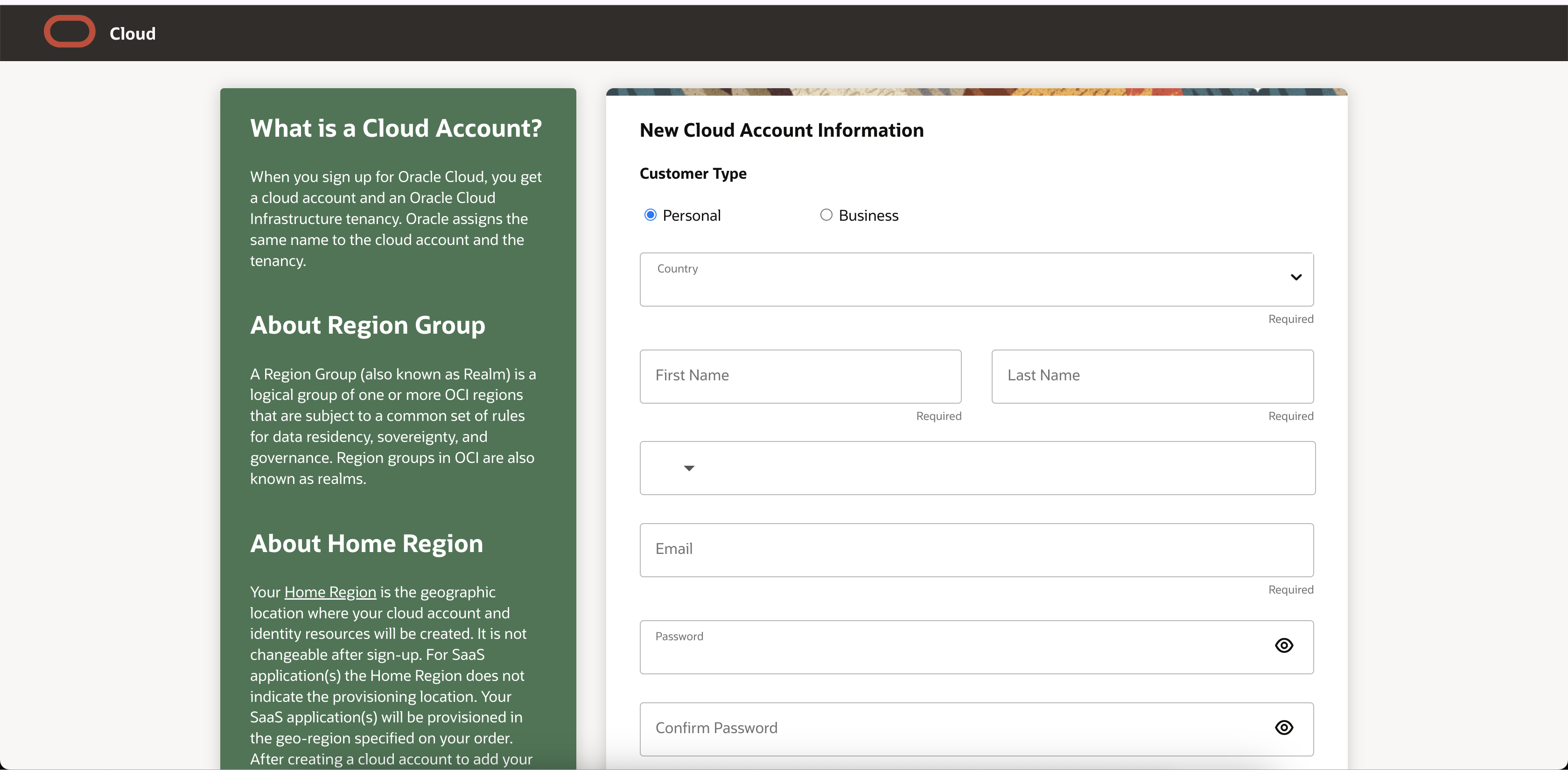

    3. Na caixa de diálogo de acesso à conta do OCI que é aberta em uma nova janela, selecione seu tipo de cliente, Pessoal ou Comercial e forneça o seguinte:
      Uma imagem do formulário de inscrição da Nova Conta do OCI Cloud.
    4. Depois de preencher os detalhes da conta, marque a caixa para confirmar que você entende que a região home do OCI não pode ser alterada posteriormente e selecione Criar Conta do Cloud.

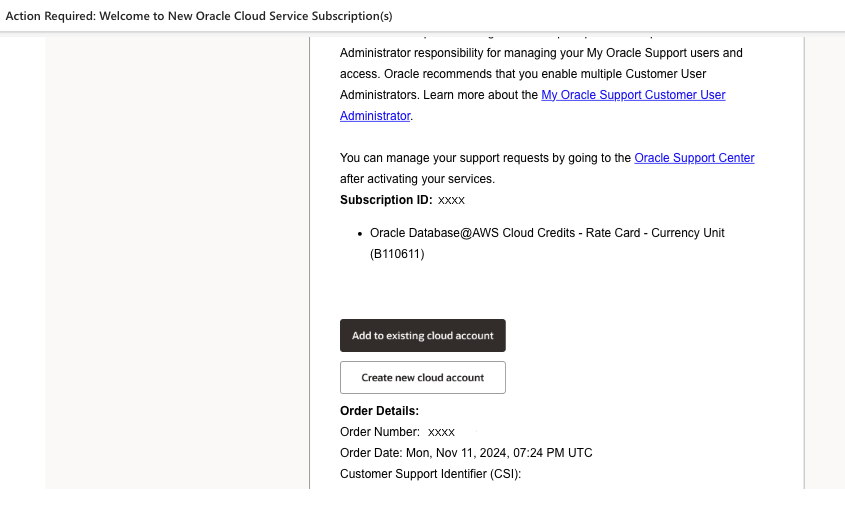

    1. Abra o e-mail Ação Necessária: Bem-vindo ao(s) Novo(s) Oracle Cloud Service Subscription(s) e leia as informações na mensagem.
    2. Selecione Adicionar à conta do Cloud existente para continuar com essa opção.

      Uma imagem do e-mail de ativação.

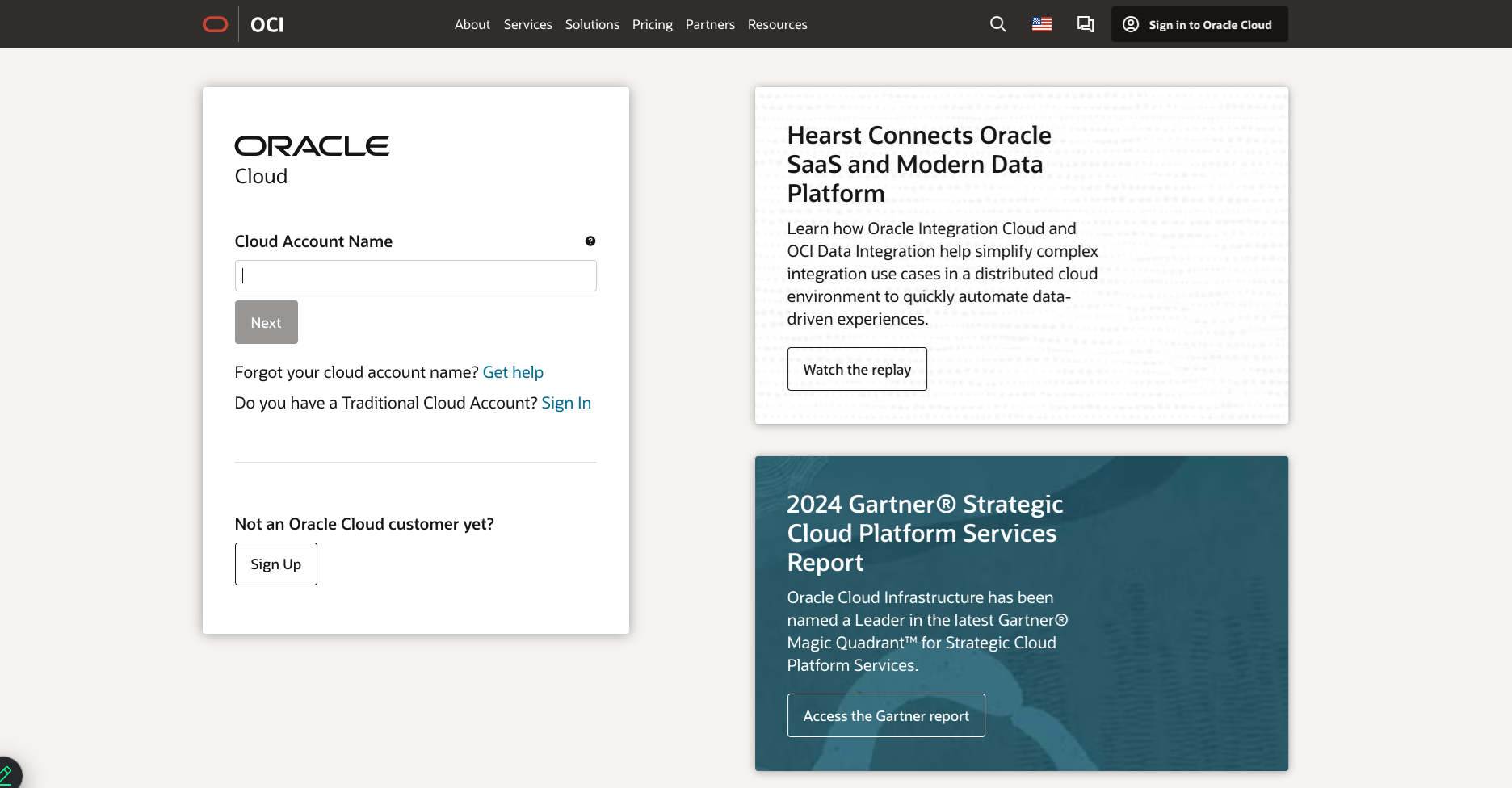

    3. Na caixa de diálogo de acesso à conta do OCI que é aberta, acesse sua conta do OCI.
      Uma imagem da tela de acesso à conta do OCI.

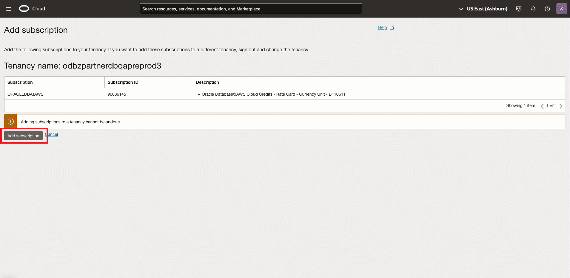

    4. Na página Adicionar assinatura, selecione o botão Adicionar assinatura para ativar a assinatura ORACLEDBATAWS.
      Uma imagem da página Adicionar assinatura na console do OCI.

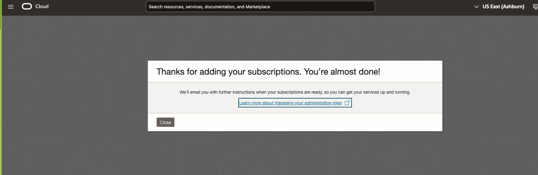

    5. Leia a mensagem de confirmação e selecione Fechar.
      Uma imagem de uma mensagem de confirmação de ativação de assinatura do OCI.
    A Oracle envia e-mails quando a ativação da assinatura é concluída. O processo leva cerca de 20 minutos.

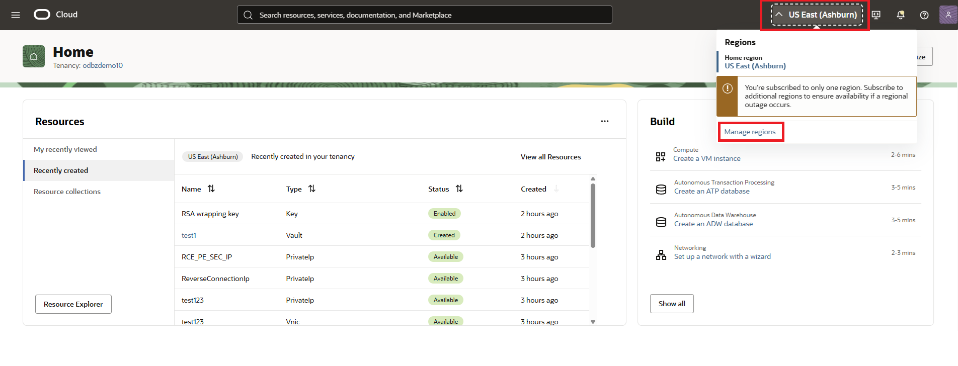

Para se inscrever em uma região do OCI na Console do OCI
  1. Acesse sua conta da OCI em http://cloud.oracle.com.
  2. Abra o menu Regiões e selecione Gerenciar regiões.
    Imagem do menu de regiões da console do OCI

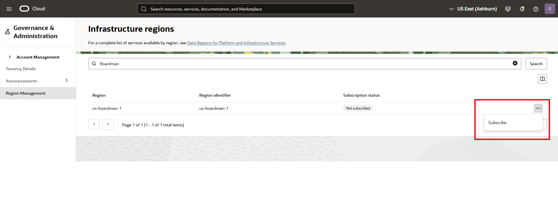

  3. Procure o nome da região do OCI.
    O nome da região do OCI pode ser diferente do nome da região da AWS pareada. Se você precisar encontrar o nome da região do OCI, consulte Disponibilidade Regional nesta documentação.
    Uma imagem de uma pesquisa de nome de região na seção Governança e Administração da console do OCI.

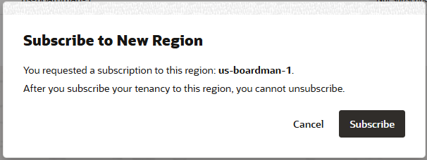

  4. Na linha que lista a região na qual você deseja se inscrever, selecione o menu Ações (três pontos) e, em seguida, selecione Inscrever.
  5. Confirme a inscrição da região.
    Uma imagem da caixa de diálogo de confirmação de inscrição na região.
