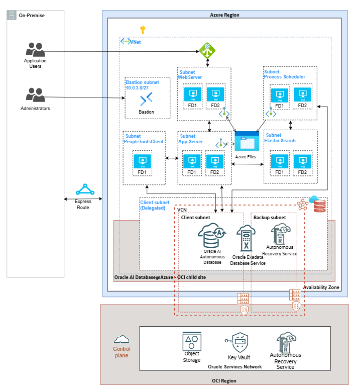

Essa arquitetura demonstra a implantação de aplicativos Oracle PeopleSoft em uma única zona de disponibilidade da região do Azure. Para suportar a recuperação de desastres, implante uma configuração semelhante em várias regiões do Azure. Configure os bancos de dados para usar o Oracle Active Data Guard e use o rsync com a pilha de aplicativos para sincronizar sistemas de arquivos entre regiões.
Para obter mais informações sobre como projetar e implementar arquiteturas de recuperação de desastres, consulte Oracle Maximum Availability Architecture para Oracle AI Database@Azure.
Esta captura de tela mostra o diagrama da arquitetura.
Essa arquitetura implanta todos os componentes em uma única região do Azure e destaca considerações importantes de design para PeopleSoft no Azure com o Oracle AI Database@Azure.
Camada de Rede
Essa arquitetura mostra uma única implantação de região do Azure de um ambiente PeopleSoft projetado para baixa latência. O layout de rede consiste em uma Rede Virtual do Azure (VNet) com sub-redes dedicadas para o Azure Bastion, balanceador de carga, servidores Web PeopleSoft, servidores de aplicativos e a camada de banco de dados.
A camada do banco de dados usa o Oracle AI Database@Azure, que deve ser implantado em uma sub-rede delegada do Azure. Os serviços Oracle AI Database@Azure só podem ser provisionados em sub-redes delegadas designadas à Oracle. A conectividade com ambientes on-premises pode ser estabelecida usando o Azure ExpressRoute para acesso privado de baixa latência.
O host do Bastion do Azure é implantado em uma sub-rede com um endereço IP público, enquanto todos os outros componentes do PeopleSoft e do banco de dados residem em sub-redes sem endereços IP públicos. Os endereços IP públicos podem ser anexados a instâncias específicas com base em requisitos operacionais ou de negócios. O acesso seguro a instâncias privadas é fornecido pela porta 22 (SSH) por meio do Azure Bastion ou pelo Azure ExpressRoute quando a conectividade direta com data centers on-premises é configurada.
Os componentes do aplicativo PeopleSoft são implantados em uma única Zona de Disponibilidade para garantir conectividade de baixa latência. O banco de dados é implantado em uma única Zona de Disponibilidade com o Oracle RAC ativado por padrão. Para redundância regional, o banco de dados pode ser implantado em uma segunda Zona de Disponibilidade usando o Oracle Data Guard, fornecendo alta disponibilidade e recuperação de desastres no nível regional.

Todas as instâncias na camada de aplicativos são configuradas e conectadas a instâncias de banco de dados que estão no estado ativo. A camada do aplicativo contém os seguintes componentes da Arquitetura Internet PeopleSoft:
  • PeopleSoft servidores Web: Os servidores Web PeopleSoft recebem solicitações de aplicativos do ambiente Web, da internet e da intranet por meio do balanceador de carga. O tráfego de entrada é distribuído pelo balanceador de carga pela porta 8000 (exemplo). Ele encaminha as solicitações para a porta do Oracle Tuxedo Jolt no servidor de aplicativos. No diagrama da arquitetura, vários servidores Web são implantados para oferecer suporte à alta disponibilidade.
  • Servidores ElasticSearch: O framework de pesquisa do Oracle PeopleSoft fornece um método padrão para usar índices de pesquisa para todos os aplicativos PeopleSoft. O framework de pesquisa depende de servidores ElasticSearch e interage com os servidores Web PeopleSoft na porta 9200 (exemplo).
  • PeopleSoft servidores de aplicativos: Os servidores de aplicativos PeopleSoft manipulam o volume da carga de trabalho no sistema PeopleSoft. Ele executa a lógica de negócios e processa todas as solicitações de aplicativos do servidor Web por meio das portas do Oracle Tuxedo Jolt na porta 9000 (exemplo). O servidor de aplicativos também mantém a conexão SQL com o banco de dados na porta 1521. As solicitações de aplicativos são recebidas no servidor Web, encaminhadas aos servidores de aplicativos e, em seguida, enviadas aos servidores de banco de dados.
  • PeopleSoft Process Scheduler: Uma instância do PeopleSoft Process Scheduler é necessária para executar processos ou tarefas em batch, como NVision.
  • cliente PeopleTools: Os clientes PeopleTools são baseados no Windows e também são chamados de Ambiente de Desenvolvimento PeopleTools. Esses clientes são executados em plataformas Microsoft Windows suportadas e podem se conectar ao banco de dados PeopleSoft usando o software de conectividade do cliente (conexão de duas camadas) na porta 1521 ou por meio de um servidor de aplicativos PeopleSoft (conexão de três camadas) na porta 7000. O cliente PeopleTools é uma parte integrada da PeopleSoft Internet Architecture, pois ajuda os administradores a executar tarefas de gerenciamento e migração.
Configure o Armazenamento de Arquivos do Azure para preparar o software PeopleSoft. Um único sistema de arquivos de armazenamento de arquivos pode ser criado para compartilhar binários de software entre servidores de aplicativos, servidores Web e servidores ElasticSearch. O Azure Files Premium é recomendado em vez do Azure Files Standard para oferecer maior taxa de transferência e menor latência.
