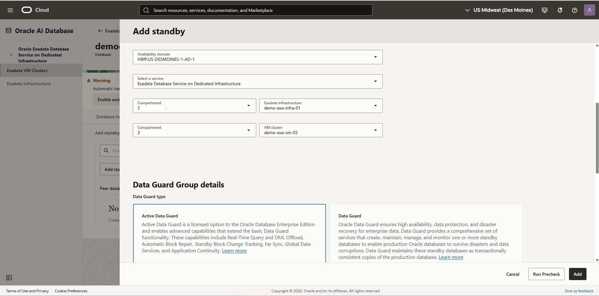

  5. Selecione a guia Grupo do Data Guard e, em seguida, selecione o botão Adicionar standby.
  6. Na página Adicionar stand-by, especifique as seguintes informações:
    1. Escolha Usar o novo recurso do Grupo do Data Guard ou Usar o recurso de Associação do Data Guard existente como seu Tipo de recurso do Data Guard.
    2. Selecione a Região de pareamento em que o banco de dados stand-by estará em execução.
    3. Selecione o Domínio de disponibilidade no qual o Oracle Exadata Database Service on Dedicated Infrastructure stand-by está implantado.
      Observação
      • Para o Data Guard entre regiões, certifique-se de selecionar uma região diferente da origem.
      • Para o Data Guard entre zonas, certifique-se de selecionar a mesma região e um Domínio de Disponibilidade diferente da origem.
    4. Na lista drop-down Selecionar um serviço, selecione Exadata Database Service on Dedicated Infrastructure.
    5. Selecione Compartimento e Infraestrutura Exadata na lista drop-down. Selecione a Infraestrutura Exadata na qual o stand-by será executado. Se o banco de dados stand-by estiver em execução em uma infraestrutura em outro compartimento, selecione o compartimento correspondente. Por padrão, o mesmo compartimento do banco de dados principal é selecionado.
    6. Selecione Compartimento e Clusters de VMs na lista drop-down. Selecione o cluster de VMs no qual o banco de dados stand-by estará em execução. Se o banco de dados stand-by estiver em execução em um cluster de VMs em outro compartimento, selecione o compartimento correspondente. Por padrão, o mesmo compartimento do banco de dados principal é selecionado.
    7. Selecione Active Data Guard ou Data Guard como Tipo de Data Guard. O Active Data Guard fornece recursos adicionais, incluindo: Consulta em Tempo Real e DML Offload, Reparo Automático de Bloco, Rastreamento de Alteração de Bloco Stand-by, Far Sync, Global Data Services e Continuidade de Aplicativos.

      Esta captura de tela mostra como adicionar stand-by.

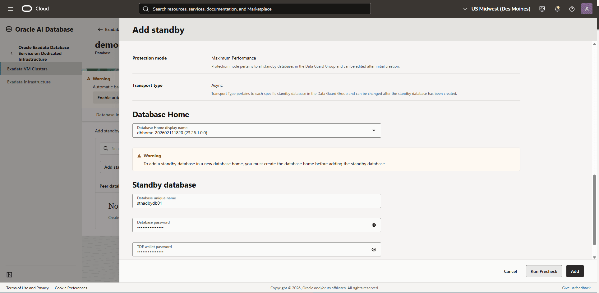

    8. O campo Modo de proteção é definido como Desempenho Máximo por padrão.
    9. O campo Tipo de transporte é definido como Assíncrono por padrão. Esta é a única opção suportada para o Data Guard entre regiões.
      Observação
      Para o Data Guard entre regiões, o modo de proteção Desempenho Máximo e o tipo de Transporte Assíncrono são suportados.
    10. Na lista drop-down Nome para exibição do Home do Banco de Dados, selecione o Home do Banco de Dados existente. Certifique-se de que o home do banco de dados execute a mesma versão e os patches do software Oracle Database que o principal.
    11. Informe um nome no campo Nome exclusivo do banco de dados para o banco de dados stand-by de mesmo nível.
      Observação
      Não é possível modificar o prefixo db_unique_name e SID após a criação do banco de dados.
      • Nome exclusivo do banco de dados: Como opção, especifique um valor para o parâmetro de banco de dados DB_UNIQUE_NAME. Esse valor deve ser exclusivo nos clusters de VMs na nuvem principal e stand-by. O nome exclusivo deve atender aos requisitos:
        • Máximo de 30 caracteres
        • Conter somente caracteres alfanuméricos ou sublinhados (_)
        • Começar com um caractere alfabético
        • Ser exclusivo no cluster de VMs. Recomendado a ser exclusivo na tenancy.
        Se não especificado, o sistema gerará automaticamente um valor exclusivo de nome, da seguinte forma: <db_name>_<3_chars_unique_string>_<region-name>
    12. Informe a senha do administrador do banco dos dados principal. Use esta mesma senha do administrador do banco de dados para o banco de dados stand-by.
      Observação
      A senha de administrador e a senha da wallet de TDE devem ser idênticas. Se as senhas não forem idênticas, siga as instruções em Alterando as Senhas do Banco de Dados para garantir que elas sejam.
    13. Informe a senha da wallet TDE.
