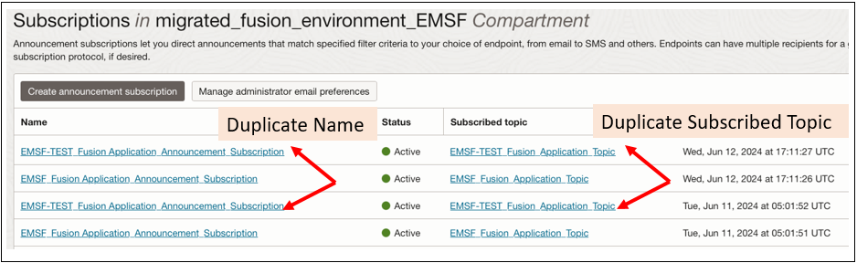

Cancelando a Inscrição de Notificações Duplicadas
Como administrador, você pode se inscrever em várias assinaturas de tópicos. Durante a criação do ambiente (ou conversão, se seus ambientes foram convertidos), você pode ser adicionado a várias assinaturas de Anúncios que são criadas por padrão. Isso pode resultar em notificações duplicadas. Se estiver recebendo notificações duplicadas para o mesmo ambiente e quiser cancelar a inscrição nos tópicos duplicados, você poderá fazer o seguinte:

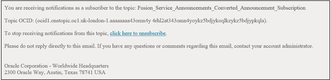

  1. Revise os e-mails associados ao ambiente e observe os seguintes detalhes:
    • O nome do ambiente ou do sistema encontrado no corpo da notificação.
      Para garantir que uma notificação seja duplicada, é importante verificar o ambiente ao qual ela pertence, pois você pode receber notificações para vários ambientes (teste, desenvolvimento, produção) que podem aparecer como duplicatas.
    • O nome do tópico.
      Role até a parte inferior do e-mail para localizar o nome do tópico e o OCID do tópico.
  2. Observe os nomes dos tópicos fornecidos nas notificações que você suspeita serem duplicadas.
    1. Se forem iguais, vá para Removendo Assinaturas Duplicadas.
    2. Se eles forem diferentes, decida quais dos tópicos você deseja permanecer inscrito e vá para a próxima etapa.
  3. Para o tópico do qual você deseja cancelar a inscrição, selecione o link de cancelamento na parte inferior do e-mail.
    A solicitação de cancelamento de assinatura foi confirmada.
Removendo assinaturas duplicadas
Se você suspeitar que pode haver assinaturas duplicadas, remova-as:
  1. Na Console, selecione o ícone Anúncios (Menu Anúncios) na barra superior.
    A página Visão Geral é exibida.
  2. Selecione Assinaturas.
  3. Na lista de assinaturas, procure itens com o mesmo nome e o mesmo nome de tópico inscrito.
  4. Exclua um item duplicado selecionando o menu Ações (três pontos) e selecionando Excluir.
