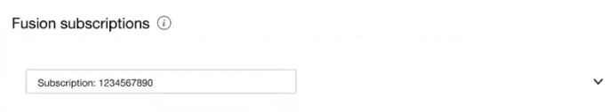

Oracle Fusion Suite: Se sua organização se inscrever no Oracle Fusion Suite, a Console exibirá a seção Oracle Fusion Suite:
Confirme se a assinatura exibida é a assinatura que você deseja usar para a família de ambientes e vá para a próxima etapa.

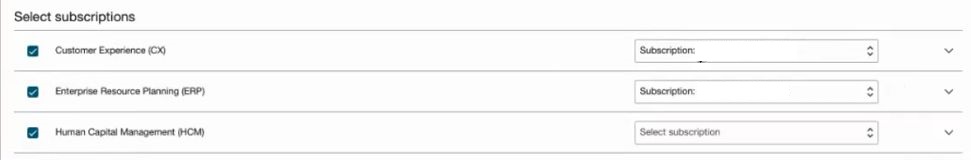

Assinaturas de aplicativo: se sua organização se inscrever em aplicativos individuais, a página exibirá a seção Assinaturas de aplicativo. As opções de assinatura exibidas são Customer Experience (CX), Enterprise Resource Planning (ERP) e Human Capital Management (HCM).
Analise os produtos e as assinaturas que você está usando para a família de ambientes. Verifique se a alternância está selecionada para todos os produtos que você está usando na família de ambientes e se as assinaturas no seletor drop-down estão corretas. Para obter mais informações, consulte Selecionando Aplicativos para Inclusão em uma Família de Ambientes. Após a criação da família do ambiente, você pode adicionar assinaturas de aplicativo, mas não pode removê-las da família do ambiente.
