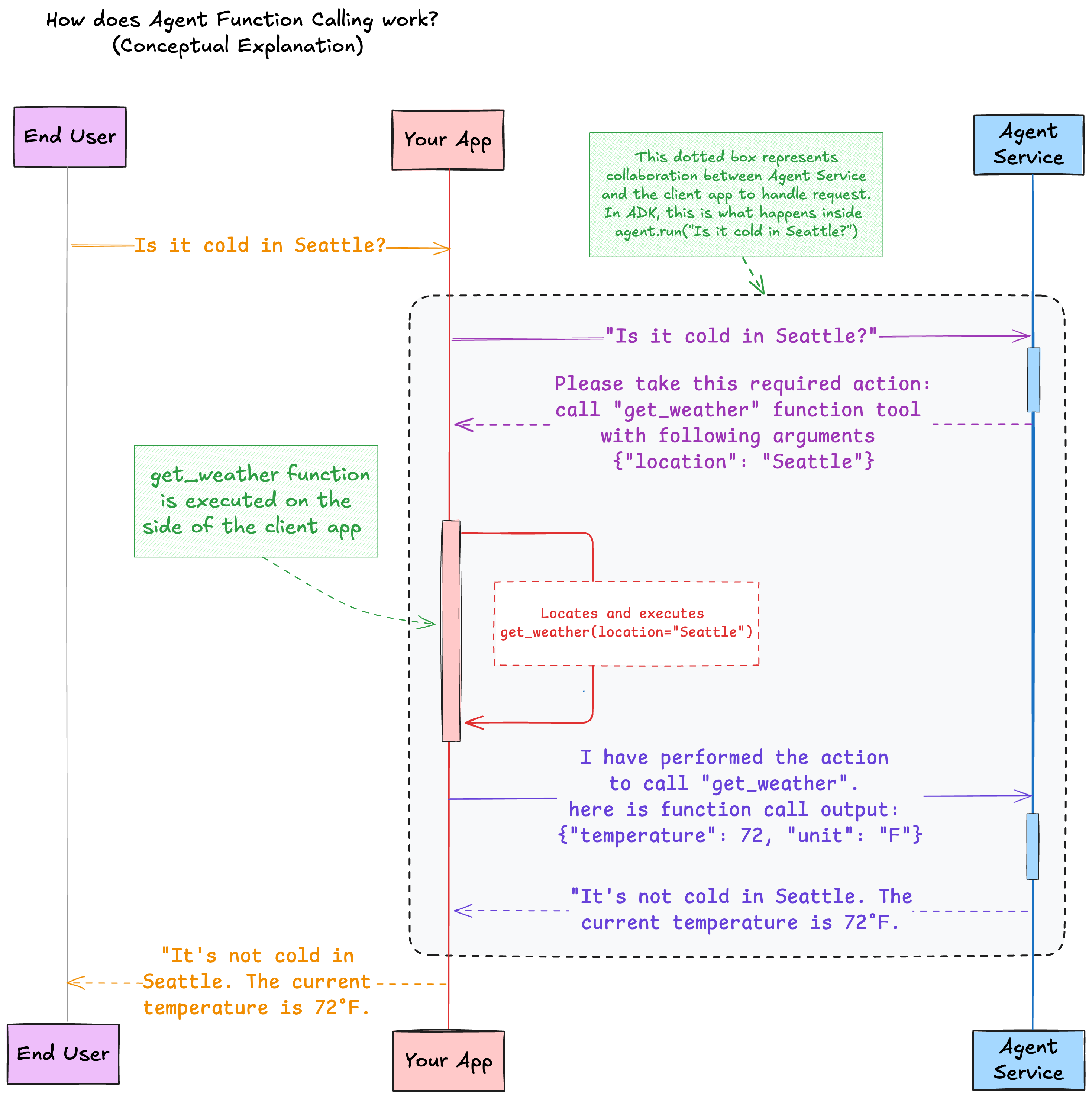

As ferramentas de função permitem que o agente use funções personalizadas definidas localmente como ferramentas. Eles são muito flexíveis e particularmente úteis para casos corporativos devido ao processamento local, à fácil autenticação e à integração perfeita com a funcionalidade existente.
Neste exemplo, temos um agente meteorológico equipado com uma ferramenta de função personalizada. Isso também é conhecido como agente de chamada de função.
As ferramentas de função são executadas localmente ao seu lado.
O que é enviado a um agente remoto nos servidores do OCI é a definição da função (nome da função, parâmetros da função e suas descrições). Os servidores OCI não acessam a implementação da função.
Visão Geral
Quando uma consulta climática é feita, o agente remoto faz com que a classificação de intenção use a ferramenta get_weather. Por exemplo, com base na consulta de linguagem natural Is it cold in Seattle?, o agente remoto preenche o slot do argumento e faz a solicitação.
O agente envia uma solicitação que contém as ações necessárias para o aplicativo cliente. Nesse caso, a ação necessária para o cliente é chamar a ferramenta de função get_weather com um argumento location=Seattle.
O Agent Development Kit (ADK) faz o seguinte:
- analisa a ação necessária
- localiza a função local registrada
- executa esta função com os argumentos específicos
- captura a saída da chamada de função
- envia a saída de volta para o agente remoto, de modo que o agente possa usar essa saída para gerar uma resposta ao prompt do usuário
