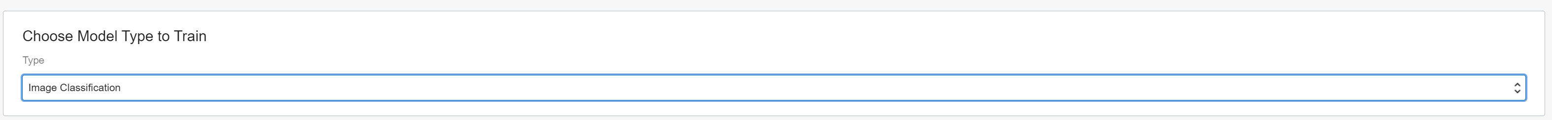

Selecionar Tipo de Modelo
  1. Em Escolher Tipo de Modelo para Treinamento, selecione Tipo.
  2. Selecione um tipo de modelo na lista. Selecionar Tipo de Modelo Selecione Tipo de Modelo para Treinar a lista com Classificação de Imagem selecionada.
