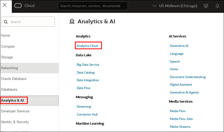

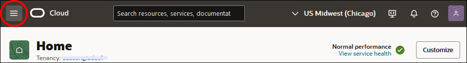

Como acesso as páginas do Oracle Analytics Cloud na Console do Oracle Cloud Infrastructure?
Você cria e gerencia ambientes do Oracle Analytics Cloud por meio do menu Analytics Cloud (em Análise e IA). Clique no menu de navegação na home page para acessar o menu Análise e IA.
Menu de navegação mais recenteMenu de navegação de Análise e IA mais recente

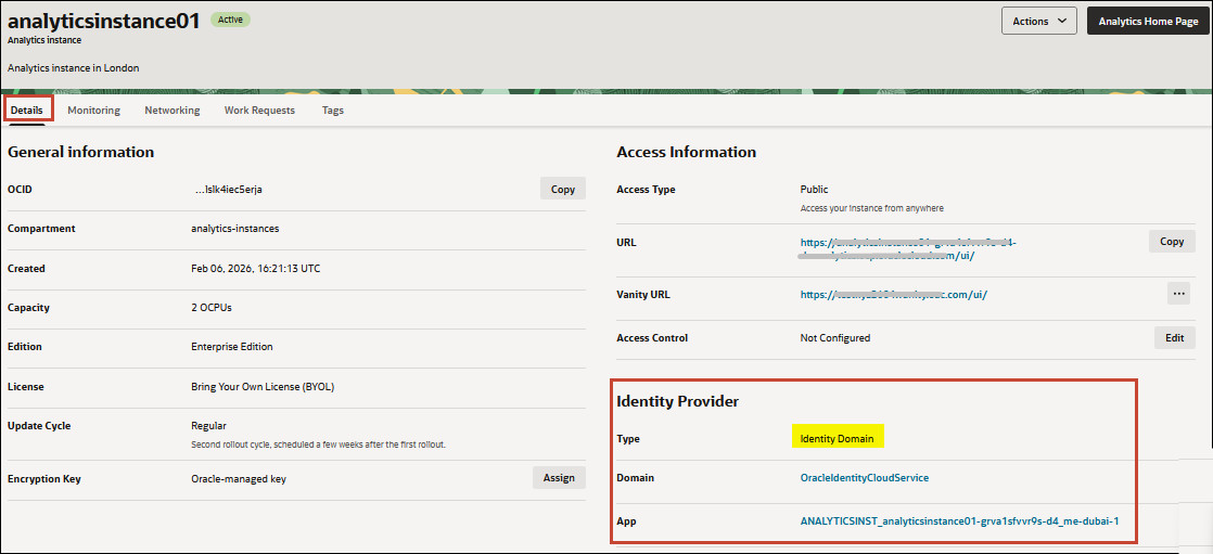

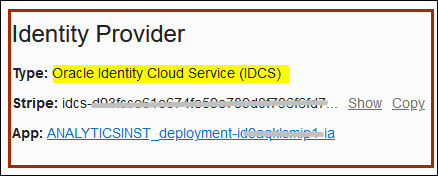

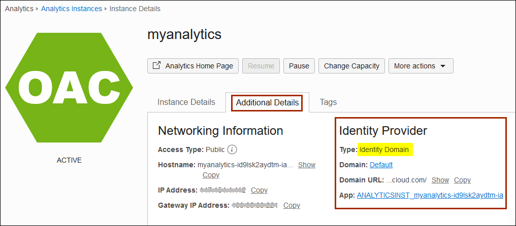

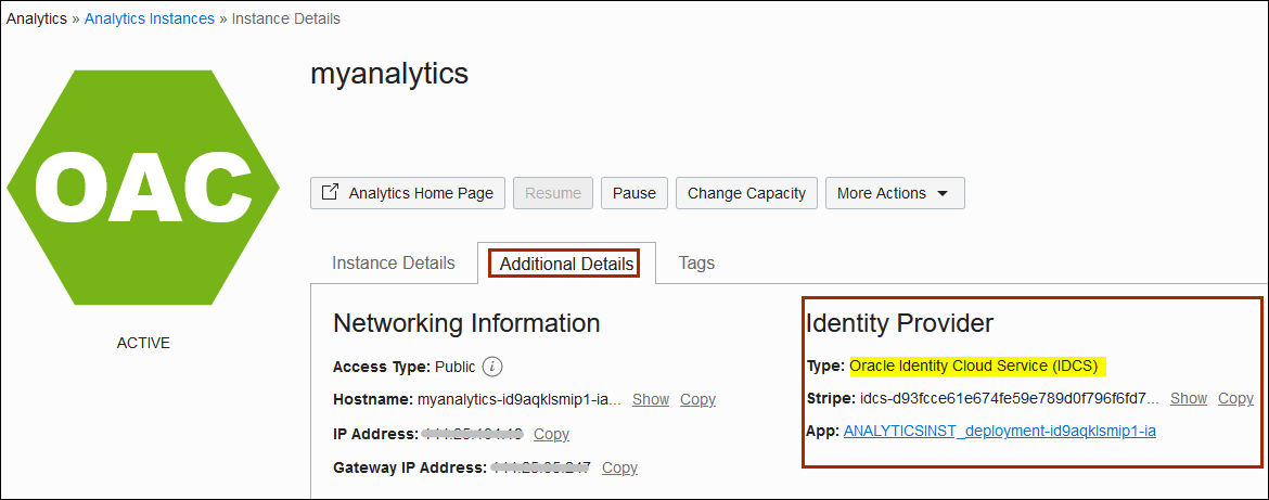

Como encontro informações sobre o provedor de identidades que meu Oracle Analytics Cloud usa?
O Oracle Analytics Cloud usa domínios de identidade para gerenciar usuários e grupos. Você pode acessar informações sobre o domínio de identidades que o Oracle Analytics Cloud usa na guia Detalhes do Oracle Cloud Infrastructure (ou seja, o nome do domínio e o aplicativo de identidades associado).Informações do domínio de identidades
