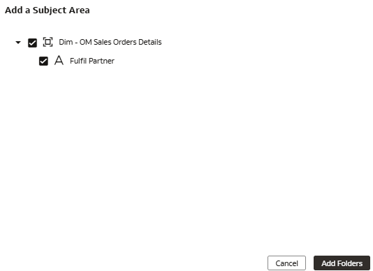

  5. Em Adicionar uma Área de Assunto, selecione a dimensão Dim – OM Sales Orders Details e o atributo Fulfil Partner para estendê-los aos detalhes da transação e clique em Add Folders.
    A caixa de diálogo Adicionar uma Área de Assunto exibindo a dimensão Dim – Detalhes das Ordens de Venda do OM e o atributo Atender Parceiro

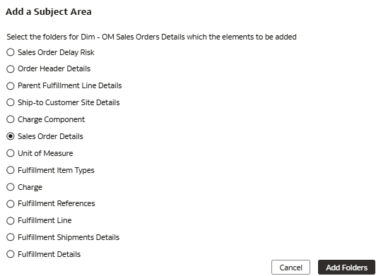

  6. Em Adicionar uma Área de Assunto, selecione a pasta Detalhes das Ordens de Venda e clique em Adicionar Pastas.
    A caixa de diálogo Adicionar uma Área de Assunto exibindo a pasta Detalhes das Ordens de Venda selecionada

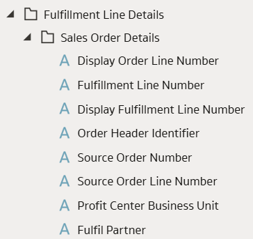

  3. Expanda a pasta Detalhes da Linha de Atendimento, em seguida, expanda a pasta Detalhes da Ordem de Venda e verifique se o novo campo Parceiro de Atendimento está disponível para uso e se os dados permanecem precisos.
    A pasta Detalhes da Linha de Atendimento expandida exibindo o campo Novo Parceiro de Atendimento adicionado
