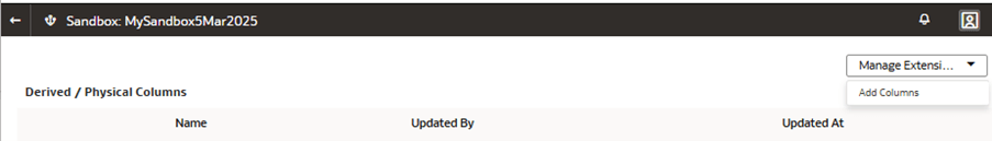

  2. Na página Sandbox: MySandbox5Mar25, clique em Gerenciar Extensão e depois clique em Adicionar Colunas.
    A página Sandbox: MySandbox5Mar25 exibindo a opção em Gerenciar Extensão

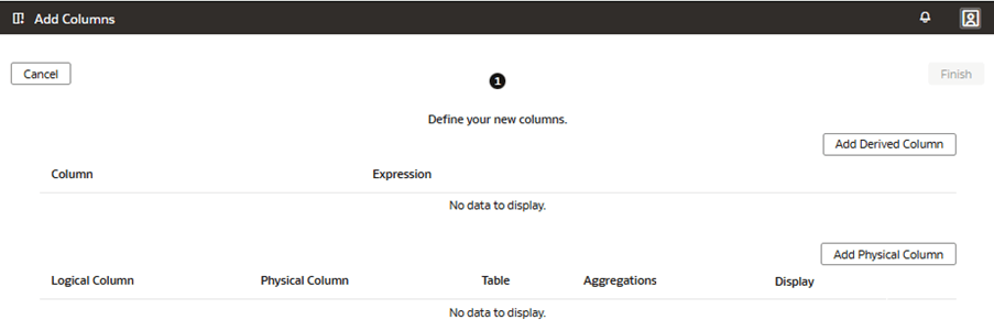

  3. Na página Adicionar Colunas, clique em Adicionar Coluna Física.
    Página Adicionar Colunas

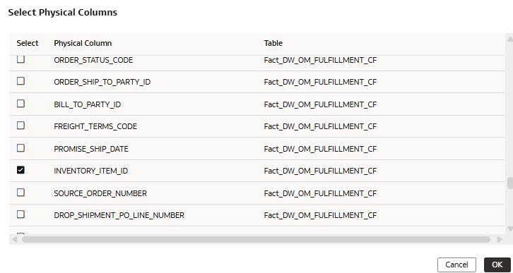

  4. Em Selecionar Colunas Físicas, marque a caixa de seleção ORGANIZATION_ID e INVENTORY_ITEM_ID e clique em OK.
    Página Selecionar Colunas Físicas
    Observação
    Essas colunas são provenientes da tabela Fact_DW_OM_FULFILLMENT_CF.
  5. Na página Adicionar Colunas, em Coluna Lógica, informe nomes de colunas lógicas exclusivos, como ID da Organização de UC e ID do Item de Inventário de UC, e clique em Finalizar.
    Observação
    É muito importante que o Nome da Coluna Lógica seja exclusivo e não entre em conflito com o nome da coluna pré-criada.
    A página Adicionar Colunas exibindo a Coluna Lógica na qual você deve informar nomes exclusivos de colunas lógicas

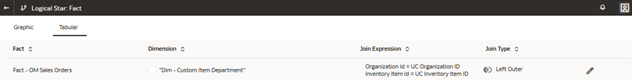

  3. Revise as junções personalizadas no formato tabular.
    Junções personalizadas no formato tabular

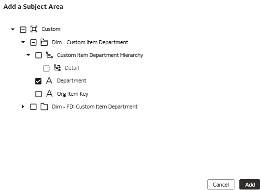

  4. Em Adicionar Área de Assunto, em Personalizado, selecione a coluna de atributo Departamento e clique em Adicionar.
    Isso adiciona a pasta Dim - Departamento de Item Personalizado ao modelo semântico e coloca a coluna Departamento dentro da pasta.
    A caixa de diálogo Adicionar Área de Assunto exibindo os atributos que você pode selecionar

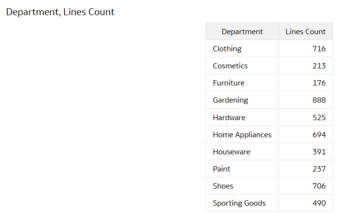

  4. Arraste uma medida como Contagem de Linhas da pasta Fatos - Ordens de Venda para confirmar se o fato pode se associar à dimensão personalizada.
    Uma medida da pasta Fatos - Ordens de Venda
  5. Verifique os resultados.
    O resultado mostrando que o fato pré-criado pode se associar à dimensão personalizada
