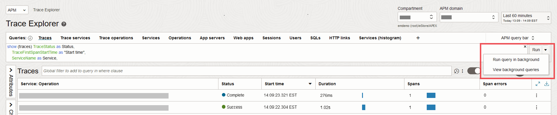

  3. Clique no menu suspenso localizado ao lado de Executar e selecione Executar consulta em segundo plano.
    Figura 5-1 Executar consulta em segundo plano
    Execute a consulta em segundo plano
