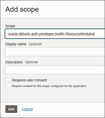

Adicionar (Escopos Permitidos) Para especificar quais partes de outros aplicativos você deseja que seu aplicativo acesse, clique neste botão para adicionar esses escopos ao seu aplicativo confidencial.
Os aplicativos devem interagir de forma segura com parceiros externos ou aplicativos confidenciais. Além disso, os aplicativos de um serviço do Oracle Cloud devem interagir com segurança com os aplicativos de outro serviço do Oracle Cloud. Cada aplicativo tem escopos de aplicativo que determinam quais de seus recursos estão disponíveis para outros aplicativos. - Clique em Adicionar Escopos e selecione Adicionar.
No assistente Adicionar escopo, especifique o seguinte valor de campo:
- Âmbito: oracle.dbtools.auth.privileges.builtin.ResourceModules
Nome para exibição: Este é um campo opcional.
- Descrição: Este é um campo opcional.
Clique em Adicionar.
Você adicionou
como escopo.Da mesma forma, adicione os seguintes escopos ao aplicativo confidencial:oracle.dbtools.sdw.user
