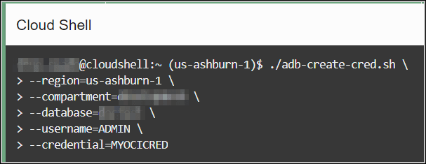

- Acesse a sua Tenancy do OCI, selecione o ícone de Developer Tools e clique em Cloud Shell na lista drop-down.
- Cole o script

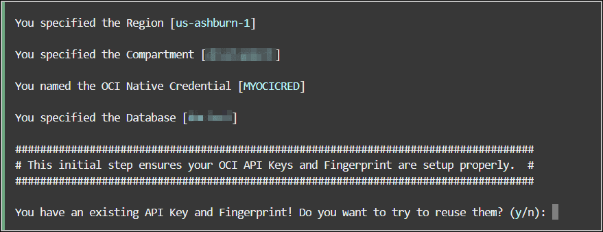

adb-create-cred.shque você copiou na etapa anterior que inclui argumentos que a ferramenta usa para localizar o banco de dados, estabelecer conexão com o banco de dados e o nome da credencial fornecido no campo Nome da Credencial. - O script do Cloud Shell informa sobre Chaves e Impressão Digital de API do OCI existentes e se você deseja reutilizá-las. Digite
ypara reutilizar as chaves e impressões digitais existentes.Se você optar por criar novas credenciais e decidir depois de substituir as credenciais que deseja usar as credenciais substituídas, poderá voltar ao diretório onde está o backup e reutilizá-las. O nome ou pasta do arquivo de backup tem um sufixo com esta sintaxe:

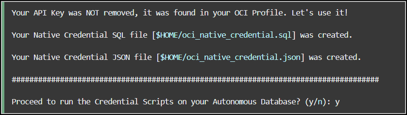

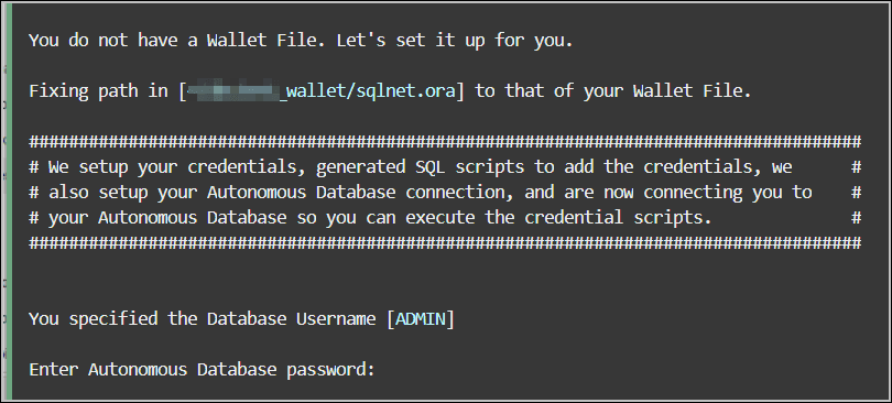

adb-create-cred.shgerará os scripts SQL e JSON. No entanto, ele não executa as etapas necessárias para acessar o ponto final privado do Autonomous AI Database. Em vez disso, ele solicita que você executecat ~/oci_native_credential.sqlpara copiar o SQL em qualquer ferramenta SQL à qual você tenha acesso por meio de um Bastion ou Jump Host. - O script do Cloud Shell exibe uma notificação de log-in bem-sucedido e a criação de credenciais no banco de dados específico.
O script solicita se você deseja executá-lo em outro banco de dados. Informe
npara não executar credenciais em outro banco de dados.O script sai e exibe o caminho para executar o script
oci_native_credential.sqlpara criar uma credencial.Observação

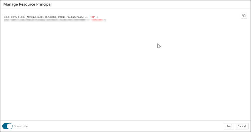

- Na página Connections, clique em Criar e selecione Gerenciar Controlador de Recursos.
Isso abre a caixa de diálogo Gerenciar Controlador de Recursos.
- Selecione o usuário ou os usuários que você deseja adicionar na lista Usuários Disponíveis para a lista Usuários Selecionados para ativar seu controlador de recursos.
Escolha qualquer uma das opções disponíveis:
>: Esta opção permite que você mova o usuário para Usuários Selecionados.
<: Para remover o usuário selecionado de Usuários Selecionados, selecione essa opção.
>>: Esta opção permite mover todas as tabelas para a lista Usuários Selecionados.
<<: Para remover todos os usuários selecionados de Usuários Selecionados, selecione esta opção.
Observação
Você só poderá conceder acesso à credencial do controlador de recursos a um usuário de banco de dados se o usuário ADMIN tiver ativado a credencial do controlador de recursos.
- Selecione a opção Mostrar Código para exibir o código PL/SQL equivalente à caixa de diálogo Gerenciar Controlador de Recursos. Você pode copiar e executar esse código PL/SQL na planilha para executar a mesma ação que ocorre quando você clica em Ativar Controlador de Recursos na caixa de diálogo Gerenciar Controlador de Recursos.
- Clique em Executar para concluir o processo de ativação do controlador de recursos dos usuários selecionados.
Uma notificação de confirmação é exibida para confirmar que o controlador de recursos dos usuários selecionados está ativado.
