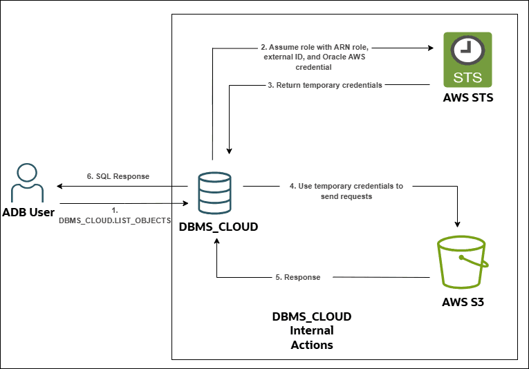

Etapas para Usar ARNs com DBMS_CLOUD
Cada recurso da AWS tem sua própria identidade e o recurso se autentica com a instância do Autonomous AI Database usando uma credencial DBMS_CLOUD que você cria com parâmetros que identificam o ARN. O Autonomous AI Database cria e protege as credenciais principais que você usa para acessar recursos da AWS.
Quando você chama um procedimento ou uma função DBMS_CLOUD que utiliza uma credencial baseada em ARN, o Autonomous AI Database inicia uma chamada sts:AssumeRole em sua conta da AWS. Essa ação solicita que o AWS Security Token Service (STS) emita credenciais de segurança temporárias para a operação.
A chamada sts:AssumeRole é acionada por um principal de serviço da AWS controlado pela Oracle designado especificamente para esse fim. Não há conta intermediária da AWS de propriedade da Oracle na qual os dados são armazenados ou por meio da qual os dados transitam.
Todas as autorizações de acesso aos recursos da AWS são avaliadas diretamente pela AWS no momento em que as credenciais temporárias são usadas, com base nas políticas do IAM e nos relacionamentos de confiança que você configura para a função em sua conta da AWS. Para isso, você precisa criar uma credencial no Autonomous AI Database que inclua o ARN da atribuição do AWS IAM. Essa credencial permite que o Autonomous AI Database assuma a atribuição especificada e obtenha credenciais temporárias do AWS STS.
Ao configurar essas credenciais, o Autonomous AI Database pode acessar com segurança os recursos da AWS usando credenciais temporárias obtidas por meio do processo sts:AssumeRole.
Para obter etapas detalhadas sobre como configurar atribuições do IAM e relacionamentos de confiança para acessar com segurança os recursos da AWS no Autonomous AI Database, consulte Usando a atribuição Amazon Resource Names (ARNs) para acessar com segurança os Recursos da AWS no Autonomous AI Database.

A figura a seguir descreve as etapas para usar ARNs com DBMS_CLOUD:
