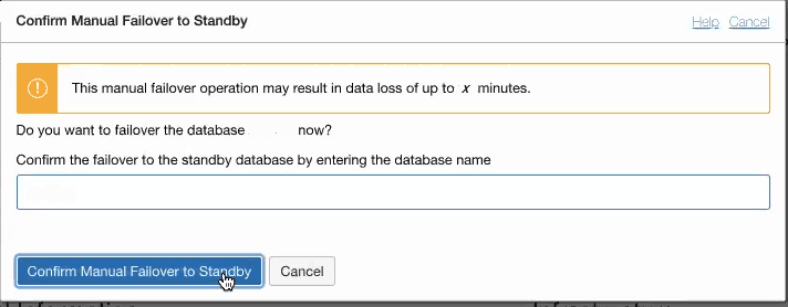

Para iniciar um failover manual para um stand-by entre regiões:
  1. No banco de dados stand-by, execute um switchover. Consulte Executar um Switchover para um Stand-by entre Regiões para ver detalhes.
  2. Se a tentativa de switchover na Etapa 1 falhar, no banco de dados stand-by, o campo Atribuição mostrará um link Failover. No banco de dados stand-by, clique no link Failover.
    Isso mostra a caixa de diálogoConfirmar failover para stand-by, juntamente com informações sobre possível perda de dados que podem resultar se você executar o failover manualmente no banco de dados stand-by.
  3. Na caixa de diálogoConfirmar failover para stand-by, informe o nome do Autonomous AI Database para confirmar que você deseja fazer failover.
  4. Na caixa de diálogo Confirmar failover para stand-by, clique em Failover.
