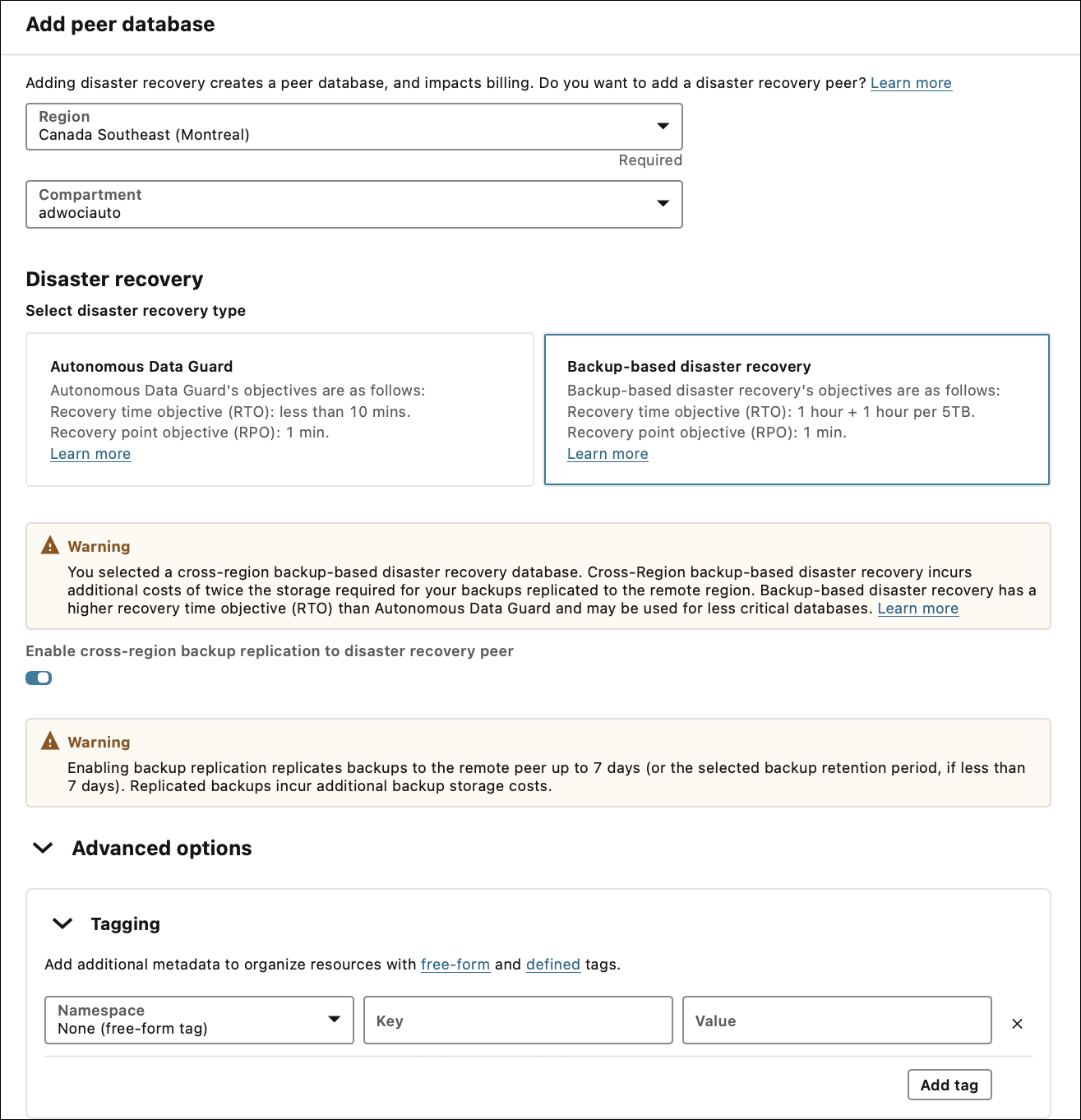

Para adicionar um par de Recuperação de Desastre Baseada em Backup entre regiões, faça o seguinte:

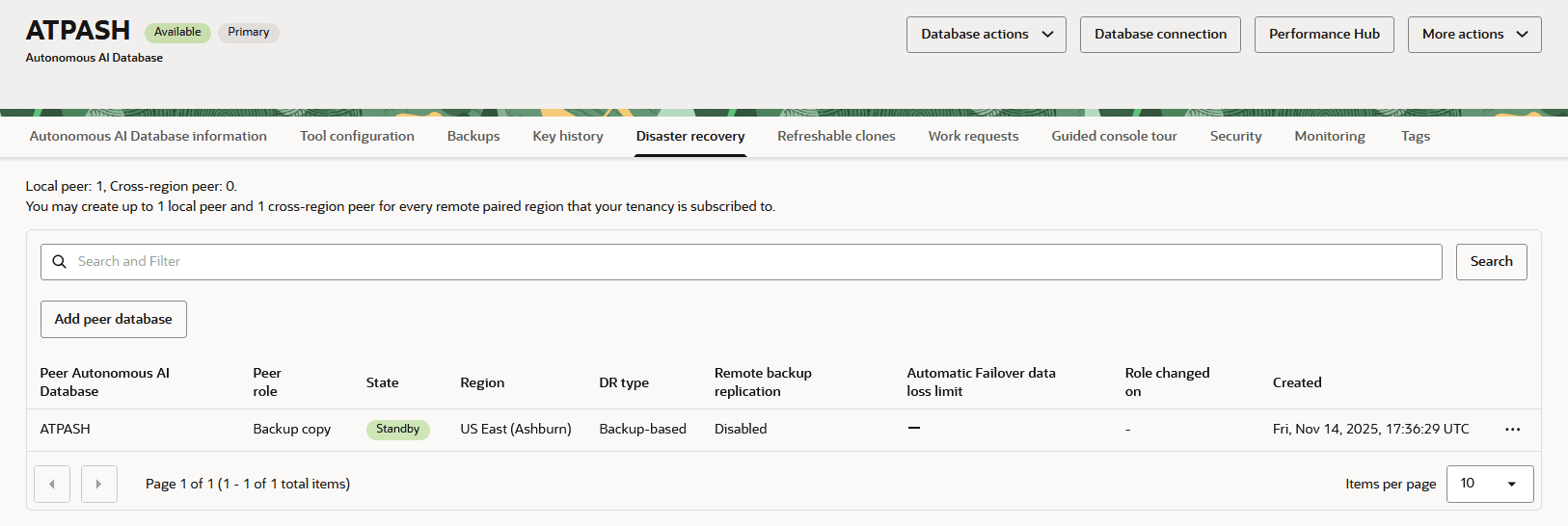

Na página Detalhes do Autonomous AI Database, selecione a guia Recuperação de desastre.
Clique em Adicionar banco de dados de pareamento.
Na lista drop-down Região, selecione uma região.
A lista de região mostra as regiões remotas disponíveis em que você pode criar um par de região cruzada. Quando você adiciona um banco de dados de mesmo nível, a lista de regiões disponíveis só mostra uma região remota se sua tenancy estiver inscrita nessa região remota (você deve estar inscrito na região remota pareada). Consulte Regiões Emparelhadas entre Regiões do Autonomous AI Database para obter mais informações.
Na lista drop-down Selecionar um compartimento, selecione um compartimento
Selecione o tipo de recuperação de desastre. Além disso, quando o banco de dados de origem estiver configurado com um ponto final privado, digite as informações do ponto final privado para o par.
Selecione o tipo de recuperação de desastre: Recuperação de desastre baseada em backup.
Se você quiser ativar a Replicação de Backup entre regiões, marque a caixa de seleção Ativar replicação do backup entre regiões para par de recuperação de desastre. Consulte Replicando Backups a um Par de Recuperação de Desastre Baseado em Backup entre Regiões para obter mais informações.
O estado do Ciclo de Vida do Autonomous AI Database muda para Atualizando. Na área Recursos, o número ao lado de Recuperação de desastres é incrementado para mostrar que você tem outro par de recuperação de desastres, e o campo Estado mostra Provisionamento para o novo par entre regiões.

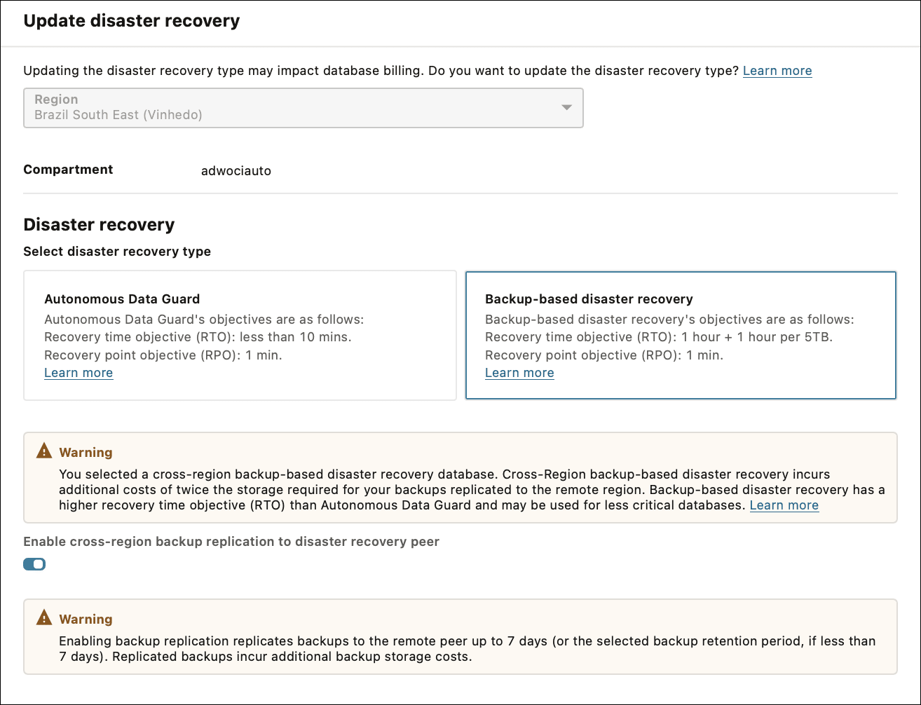

Para ativar ou desativar a replicação de backup para um stand-by existente entre regiões do Autonomous Data Guard:
Em uma linha que lista um stand-by entre regiões, clique em Mais ações no final da linha e selecione Atualizar recuperação de desastre.
Mostra a página Atualizar recuperação de desastre.
Ative ou desative a replicação de backup.
a. Se a replicação do backup entre regiões estiver desativada, selecione Ativar replicação do backup entre Regiões para par de recuperação de desastre para ativar a opção.
b. Se a replicação do backup entre regiões estiver ativada, desmarque Ativar replicação do backup entre Regiões para par de recuperação de desastre para desativar a opção.
Clique em Enviar.
Se você selecionar Ativar replicação de backup entre regiões para pareamento de recuperação de desastre, poderá levar de vários minutos a várias horas para replicar os backups para a região remota, dependendo do tamanho dos backups. Depois que os backups forem replicados, quando você selecionar a guia Backups na página de detalhes do Autonomous AI Database da Console do Oracle Cloud Infrastructure do banco de dados de pareamento, verá a lista de backups replicados.

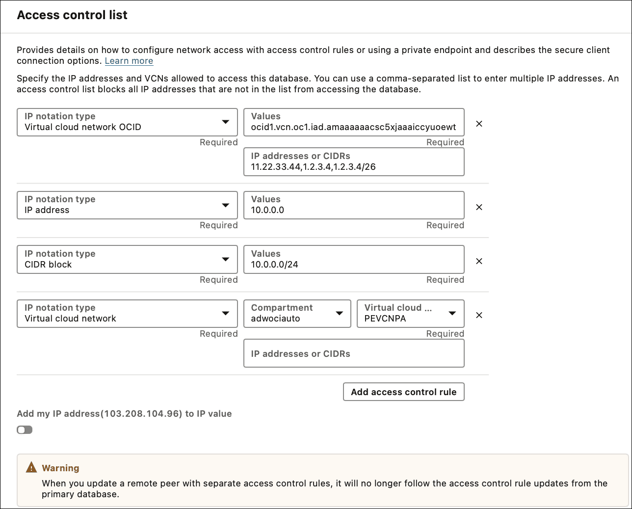

Atualizar ACLs de Rede de Pareamento Remoto para um Pareamento de Recuperação de Desastre Baseado em Backup
Você pode modificar as ACLs de rede de forma independente em um banco de dados de mesmo nível de recuperação de desastre remoto.
Por padrão, os bancos de dados de mesmo nível primário e remoto de recuperação de desastres usam as mesmas ACLs (Listas de Controle de Acesso) de rede. Opcionalmente, você pode configurar ACLs de forma independente em bancos de dados de mesmo nível remotos. Isso oferece uma opção para usar ACLs diferentes em bancos de dados de mesmo nível remotos.
Se você modificar as ACLs em um par remoto, o Autonomous AI Database não manterá mais a configuração da ACL sincronizada entre o par principal e o remoto. Depois de modificar as ACLs em um pareamento remoto, o Autonomous AI Database gerencia as ACLs no pareamento remoto de forma independente.
Para usar diferentes ACLs de rede em um par remoto do Autonomous AI Database:
No banco de dados principal, na página Detalhes do Autonomous AI Database, selecione a guia Recuperação de desastres.
Acesse o sistema remoto de mesmo nível.
A área de informações Recuperação de desastres mostra o Autonomous AI Database de Pareamento. Por padrão, o banco de dados de pareamento remoto tem o mesmo nome de exibição do banco de dados principal, com uma extensão. Por exemplo,
DBNAME_remote.Em Autonomous AI Database de Pareamento, clique no link para acessar um par entre regiões.
No banco de dados de mesmo nível remoto, edite a lista de controle de acesso.
Antes de alterar a ACL, a caixa de diálogo mostra uma mensagem indicando que as ACLs no banco de dados de mesmo nível estão sendo sincronizadas do banco de dados Principal. Por exemplo:
Consulte Configurar Listas de Controle de Acesso para uma Instância Existente do Autonomous AI Database para mais informações.
Adicionar, remover ou modificar uma ou mais ACLs.
Clique em Salvar.
Depois de modificar ACLs, as ACLs no par primário e no remoto são gerenciadas separadamente.
