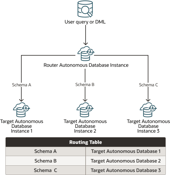

  • Roteamento no Nível do Esquema: Todos os objetos de um esquema são mapeados para uma única instância de destino. Você pode mapear vários esquemas para uma única instância de destino. No entanto, as instruções para um esquema não podem ser mapeadas em várias instâncias de destino, o que significa que o mesmo esquema não pode ser usado para roteamento de esquema e objeto.
    Para especificar o Roteamento no Nível do Esquema, você chama o procedimento DBMS_PROXY_SQL.ADD_MAPPING com o parmeter object_name definido como o valor "*".
    Neste exemplo, os metadados dos objetos no esquema A estão presentes no Autonomous AI Database 1 de destino e na instância do roteador, e os metadados dos objetos no esquema B estão presentes no Autonomous AI Database 2 de destino e na instância do roteador, e assim por diante.

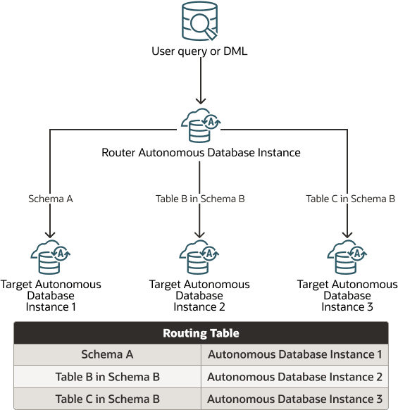

  • Roteamento no Nível do Objeto: Os objetos em um esquema são mapeados entre várias instâncias de destino.
    Para especificar o Roteamento no Nível do Objeto, você chama o procedimento DBMS_PROXY_SQL.ADD_MAPPING com o parmeter object_name definido como um nome de tabela.
    Neste exemplo, os metadados da Tabela A estão presentes no destino 1 e na instância do roteador, e os metadados da Tabela B estão presentes no destino 2 e na instância do roteador, e assim por diante.
  • Roteamento Híbrido: Os objetos de um esquema são roteados usando uma combinação de roteamento no nível do Esquema e Roteamento no Nível do Objeto.
    Neste exemplo, os metadados do Esquema A estão presentes no Autonomous AI Database 1 de destino e na instância do roteador, e os metadados da Tabela B (no Esquema B) estão presentes no Autonomous AI Database 2 de destino e na instância do roteador, e assim por diante.
