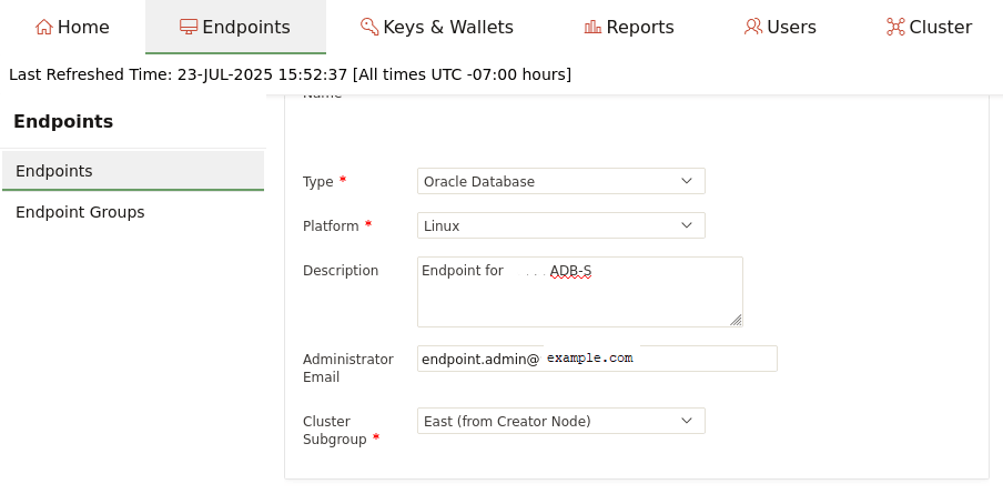

    2. Crie e registre um ponto final do OKV.

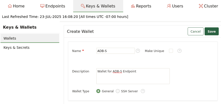

    3. Criar uma wallet
      A wallet do OKV contém a chave de criptografia mestra de TDE.

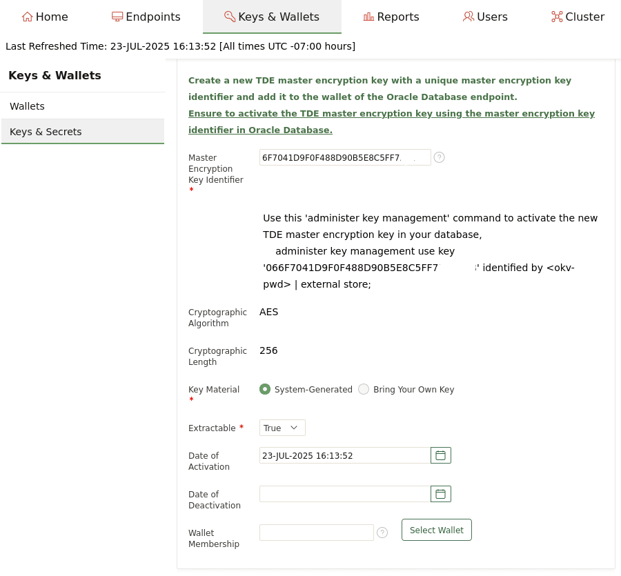

    4. Crie uma Chave de Criptografia Principal de TDE na wallet.
      • Selecione Chaves e Segredos e clique em Criar.
      • Para Chaves de Aplicativo, selecione Chave de Criptografia Principal de TDE.
      • Para Extrátil, selecione Verdadeiro.
      • Certifique-se de que a Data de Desativação esteja vazia.
        Por exemplo:
        • Para Associação à Wallet, clique em Selecionar Wallet.
      • Na lista exibida de wallets, selecione a wallet criada na etapa anterior e clique em Fechar.
      • Clique em Criar. A Chave de Criptografia Principal de TDE é criada e exibida em Conteúdo do Wallet.

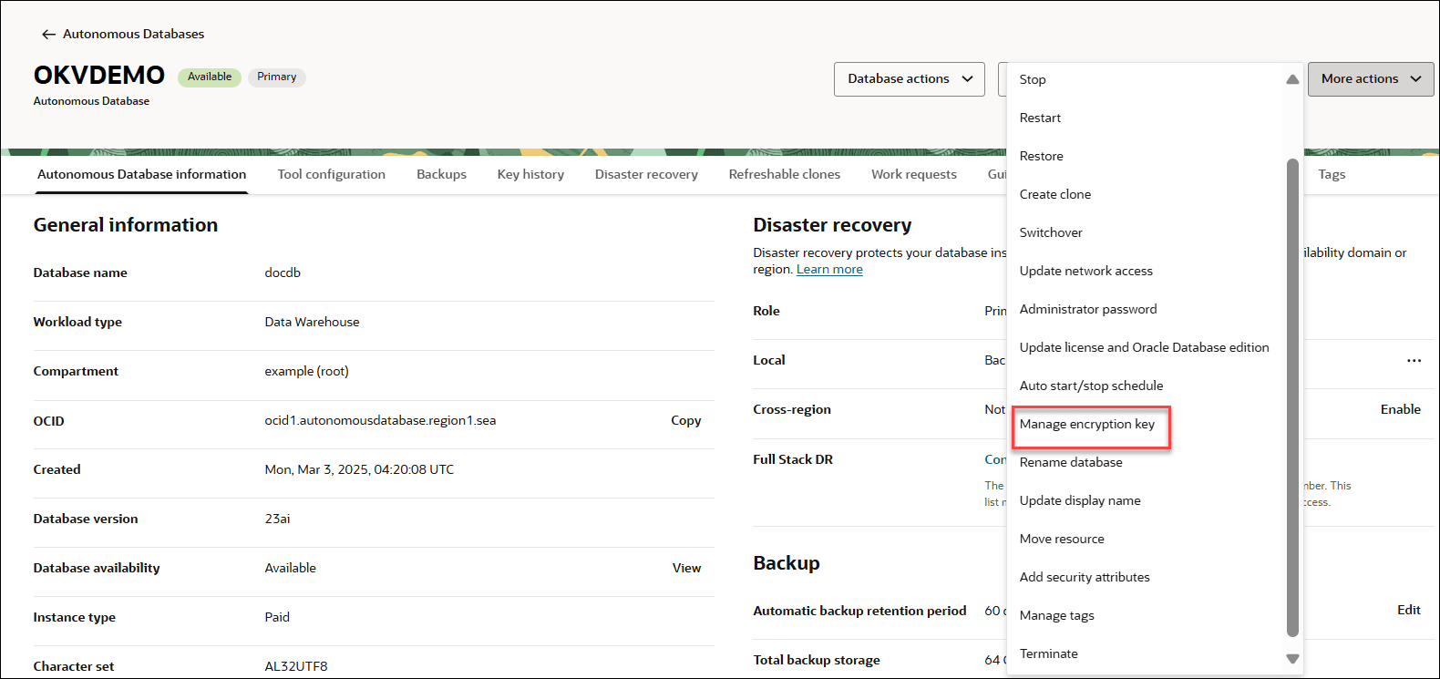

  2. Na página Detalhes da instância do Autonomous AI Database, clique em Mais ações e selecione Gerenciar chave de criptografia.

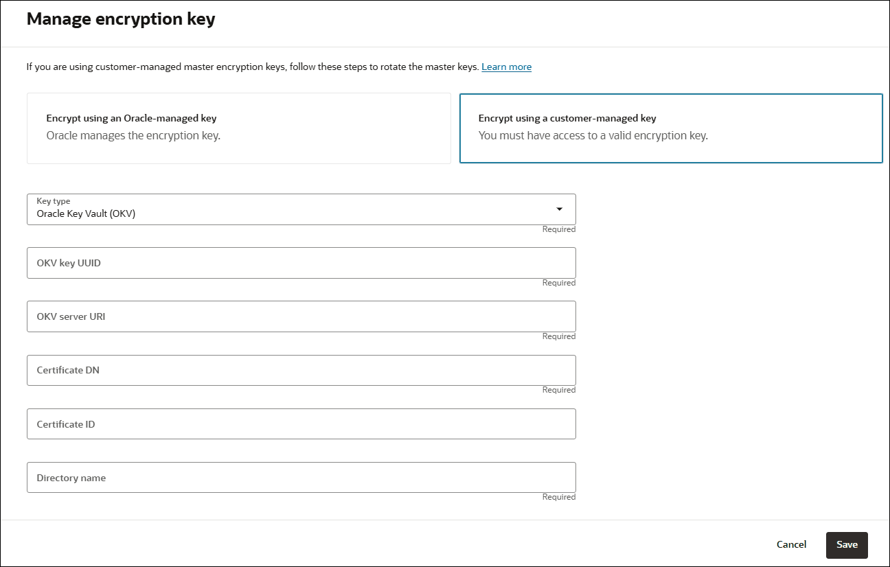

  3. Na página Gerenciar chave de criptografia, selecione Criptografar usando uma chave gerenciada pelo cliente.
  4. Na lista suspensa Tipo de chave, selecione Oracle Key Vault (OKV).
    A caixa de diálogo Gerenciar chave de criptografia exibe as opções do Oracle Key Vault (OKV).
  5. Digite as seguintes informações:
    • UUID do OKV: Informe o Identificador Exclusivo da chave mestra de TDE para a chave localizada na instância do OKV.

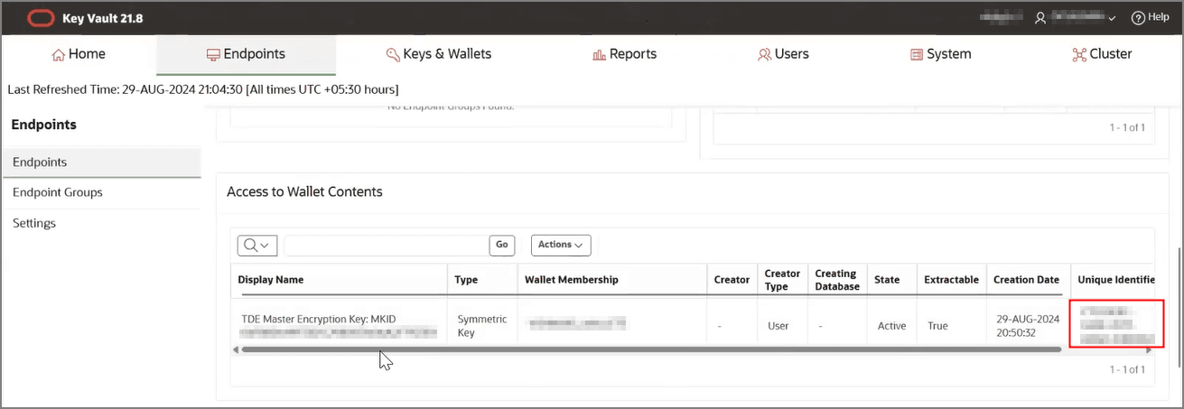

      4. Clique no nome da wallet padrão do seu ponto final do Autonomous AI Database.
      5. Role para Acesso ao Conteúdo da Wallet e copie o Identificador Exclusivo.
      6. Cole o Identificador Exclusivo no campo UUID do OKV.

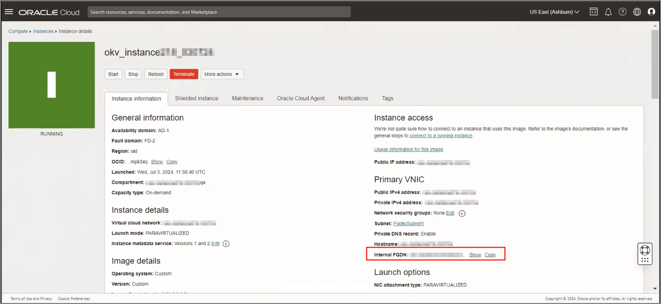

      • URI do Servidor OKV - Informe o Nome de Domínio Totalmente Qualificado Interno ou o IP Privado encontrado na página de detalhes da instância do OKV.
      Por exemplo, se estiver usando uma VM do OCI para hospedar o OKV, esse valor poderá ser encontrado na página de detalhes da instância do OKV em VNIC Principal:
      • DN do Certificado - Informe o DN (Nome Distinto) do seu certificado.
      • ID do Certificado (Opcional) - Informe o ID do certificado ou deixe em branco.

      • Nome do diretório - Informe o nome do diretório em que a wallet é salva na instância do Autonomous AI Database.

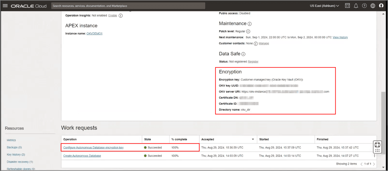

  6. Clique em Salvar.
    Quando o salvamento é concluído com sucesso, as definições de criptografia da instância do Autonomous AI Database são atualizadas para mostrar a chave gerenciada pelo cliente (Oracle Key Vault (OKV)) e o estado da solicitação de serviço é mostrado com sucesso.
