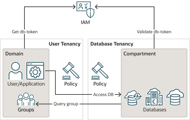

A figura a seguir ilustra o processo de acesso entre tenancies a uma instância do OCI DBaaS.
A descrição da imagem é exibida
O processo entre tenancies é o seguinte:
  1. A política é necessária em ambas as tenancies para endossar e admitir o acesso entre tenancies.
  2. O principal do IAM (usuário ou aplicativo) solicita um token de banco de dados para um recurso entre tenancies.
  3. O db-token é retornado e usado para acessar o banco de dados em outra tenancy
  4. O banco de dados fará uma consulta entre grupos de tenancies para os grupos do usuário e mapeará o principal para o esquema global e atribuições globais opcionais.
