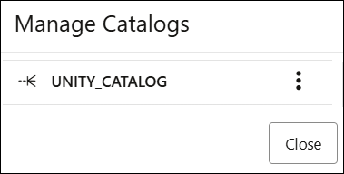

Após a criação bem-sucedida, você poderá exibir o Autonomous Database listado em Gerenciar Catálogo.

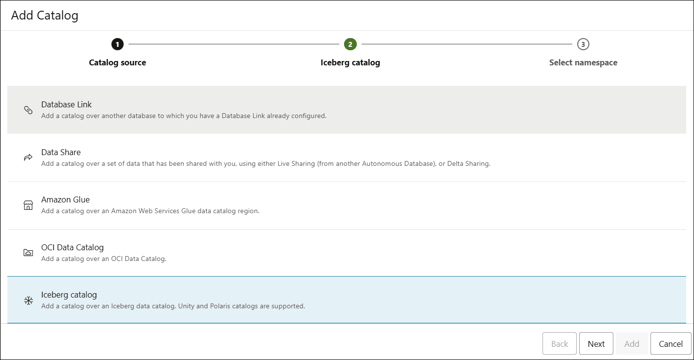

  1. Na página Catálogo, selecione Gerenciar Catálogo. Clique em +Add.
  2. Na caixa de diálogo Adicionar Catálogo, selecione Catálogo Iceberg na guia Origem do catálogo.
    Clique em Próximo.

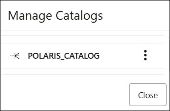

        Clique em Criar Credencial.
        POLARIS_CRED é exibido como credencial do catálogo Iceberg.

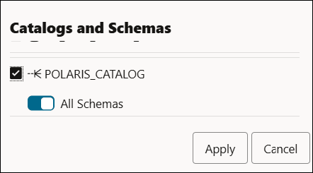

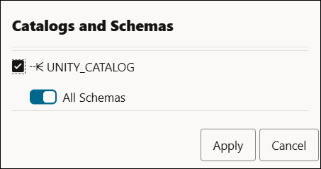

  4. Na guia Catálogo de Iceberg, você pode especificar os seguintes valores de campo:
    • Namespaces do catálogo Iceberg: Este campo exibe a organização hierárquica das tabelas. O ponto final do catálogo Iceberg consiste no namespace raiz. Selecione o namespace no qual você deseja que o catálogo seja montado.
    • Estilo de separador de namespace: Selecione Estilo polaris. Esse é o valor padrão. Selecione qualquer valor com base na forma como o catálogo está configurado.
      Observação
      É preferível que você mantenha o valor padrão.
    • Região do bucket: Informe a região do bucket. Por exemplo, us-west-2.
      Os endpoints do catálogo Iceberg servem como interfaces para gerenciar tabelas Iceberg armazenadas no armazenamento em nuvem, como S3. A região do bucket se refere à localização geográfica em que o bucket S3 está hospedado.

    Depois de montar com sucesso um novo catálogo em um Catálogo Iceberg, você poderá exibir o Catálogo Polaris na página Gerenciar Catálogos. Você pode desativar e excluir o catálogo desta página.
Exibir o Catálogo Polaris montado no Catalog Explorer
Depois de montar o novo catálogo, você poderá carregar tabelas do catálogo montado. Para pesquisar o catálogo:
  1. Na ferramenta Catalog, clique em Selecionar Catálogos....
  2. Clique no filtro POLARIS _CATALOG no assistente Catálogos e Esquemas para exibir os catálogos POLARIS_CATALOG.
  3. Clique em Aplicar para exibir os resultados na página Catálogo.
Para montar um Catálogo Unity sobre um Catálogo de Dados Iceberg:
  2. Na caixa de diálogo Adicionar Catálogo, selecione Catálogo de Iceberg.
  3. Clique em Próximo.
  4. Especifique os seguintes valores de campo na guia de origem Catálogo da caixa de diálogo Adicionar Catálogo:

        UNITY_CRED é exibido como credencial do catálogo Iceberg.
      Clique em Próximo para prosseguir para a guia Catálogo de Iceberg.

Exibir o Catálogo Unity montado na ferramenta Catálogo
  1. Na ferramenta Catalog, clique em Selecionar catálogos….
  2. Clique no filtro UNITY _CATALOG no assistente Catalogs and Schemas para exibir os catálogos UNITY_CATALOG.
