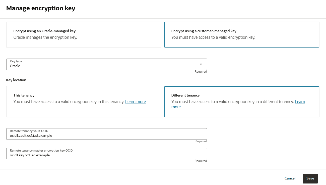

  2. Na página Detalhes, na lista drop-down Mais ações, selecione Gerenciar chave de criptografia.
  3. Na página Gerenciar chave de criptografia, selecione a opção Criptografar usando uma chave gerenciada pelo cliente.
    Se você já estiver usando chaves gerenciadas pelo cliente e quiser rotacionar as chaves de TDE, siga estas etapas e use outro OCID de chave com o mesmo OCID de vault ou use um novo OCID de vault e um novo OCID de chave. Isso permite que você use uma chave diferente da chave de criptografia mestra atual.
  4. Para Tipo de chave, selecione Oracle.
  5. Para Localização da chave, clique em Diferente tenancy.
  6. Informe um OCID remoto do vault da tenancy.
  7. Informe um OCID de chave de criptografia do mestre da tenancy remoto.
  8. Clique em Salvar.
O Estado do ciclo de vida muda para Atualizando. Quando a solicitação é concluída, o Estado do ciclo de vida mostra Disponível.
Após a conclusão da solicitação, na Console do Oracle Cloud Infrastructure, as informações principais são mostradas na página Informações do Autonomous AI Database sob o título Criptografia. Esta área mostra o campo Chave de Criptografia com um link para a Chave de Criptografia Principal e o campo OCID da Chave de Criptografia com o OCID da Chave de Criptografia Principal.
