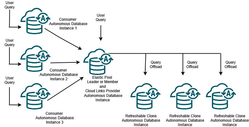

A figura a seguir mostra o descarregamento da consulta unificada com o seguinte:
Três consumidores do Cloud Links: Instância 1, Instância 2 e Instância 3
Um produtor do Cloud Links que também é um líder de pool elástico (esta instância também pode ser um membro de pool elástico). Esta instância tem offload de consulta ativado.
Três clones atualizáveis do Elastic Pool para descarregamento de consultas
