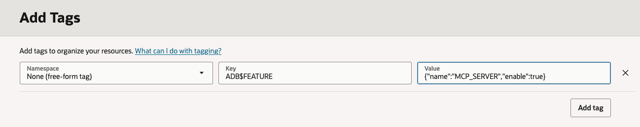

  1. Você pode ativar o servidor MCP adicionando as seguintes tags de formato livre do OCI na Console do OCI como usuário do OCI com permissões do OCI IAM para atualizar o banco de dados. Isso permite o acesso às ferramentas personalizadas Selecionar Agente do AI.
    Tag Name: adb$feature Tag Value: {"name":"mcp_server","enable":true}
    Por exemplo:
    Tag de formato livre para ativar o servidor MCP
    Consulte Noções Básicas de Tags de Formato Livre para tags de formato livre do OCI, Políticas do Serviço IAM para o Autonomous AI Database para saber mais sobre permissões e a API UpdateAuthonomousDatabase para obter mais informações.

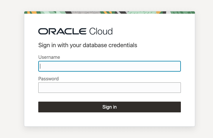

    Se você estiver usando aplicativos clientes que suportam a autenticação OAuth, como o Claude Desktop, uma tela de log-in será exibida. Na tela de login, digite seu nome de usuário e credenciais de banco de dados como senha.
    Tela de log-in
    Observação
    Observação: Para autenticação baseada em token do portador, a tela de log-in não é exibida.
    O aplicativo exibe apenas as ferramentas Selecionar IA que você está autorizado a acessar e usa automaticamente as ferramentas apropriadas com base no prompt de linguagem natural.
Em segundo plano, o servidor MCP do Autonomous AI Database usa a autenticação OAuth (Autorização) para autenticar suas solicitações.
