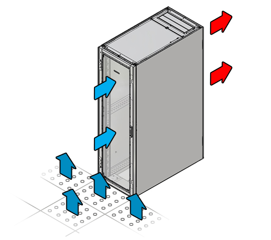

O fluxo de ar pelo rack do Compute Cloud@Customer é de frente para trás. Para obter informações, consulte Requisitos de Ventilação e Refrigeração.

Sempre forneça espaço adequado na frente e atrás do rack para permitir a ventilação adequada. Não obstrua a parte frontal ou traseira do rack com equipamentos ou objetos que impeçam o fluxo do ar pelo rack. Servidores e equipamentos montáveis em rack normalmente obtêm ar frio na parte frontal do rack e deixam o ar quente na parte traseira do rack. Não há requisito de fluxo de Ar para os lados esquerdo e direito por causa de resfriamento frente a trás.
Se o rack não estiver completamente preenchido com componentes, cubra as seções vazias para preencher os painéis. As lacunas entre os componentes podem afetar negativamente o fluxo de ar e o resfriamento dentro do rack.

O rack foi projetado para funcionar enquanto instalado em um fluxo de ar de convecção natural. Os seguintes requisitos devem ser seguidos para atender às especificações ambientais:
  • Verifique se há fluxo de ar adequado através do sistema.
  • Certifique-se de que o sistema tenha resfriamento front-to-back. A entrada de ar está na frente do sistema, e a saída de ar está na parte traseira do sistema.
  • Permita uma folga mínima de 1219,2 mm (48 polegadas) na frente do sistema e 914 mm (36 polegadas) na parte traseira do sistema para ventilação.
