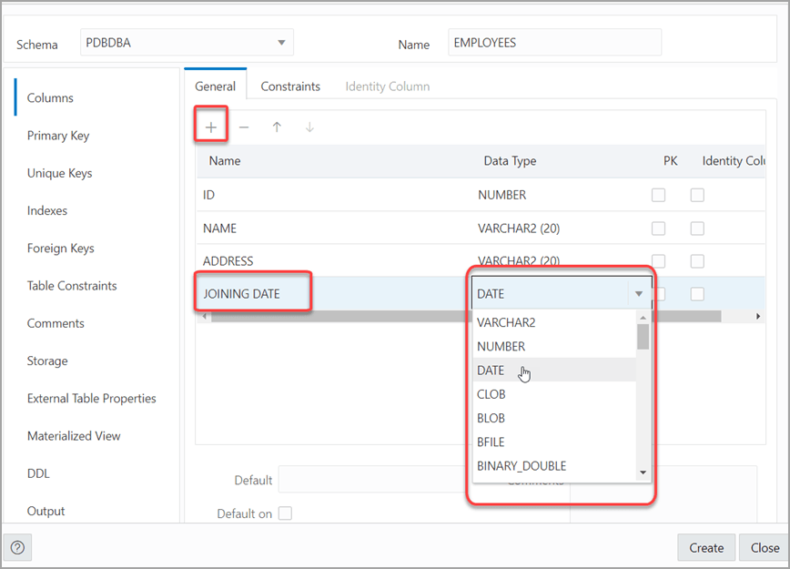

Painel de colunas
Especifica as propriedades de cada coluna na tabela.
Guia Geral
Lista as colunas disponíveis na tabela.
Para adicionar uma coluna, clique em Adicionar Coluna (+). Uma nova linha é adicionada à tabela abaixo. Selecione a linha e informe os detalhes da coluna.
Para excluir uma coluna, selecione a linha e clique em Remover Coluna (-). Para mover uma coluna para cima ou para baixo na tabela, selecione-a e use os ícones de seta para cima e para baixo.
Esta imagem mostra a guia Geral no painel Colunas no painel Propriedades da Tabela.
Os campos são:
  • Nome: Nome da coluna.
  • Datatype: Tipo de dados da coluna.
  • Padrão: Se nenhum valor for especificado, o valor padrão inserido na coluna quando uma linha for inserida.
  • Padrão em NULL: Aplicável ao Oracle Database 12c e releases posteriores. Se essa opção for selecionada, quando uma linha for inserida na tabela e o valor especificado para a coluna for NULO, o valor padrão será inserido na coluna.
  • Expressão: Expressão para calcular o valor na coluna.
  • Comentários: Comentários descritivos opcionais sobre a coluna. Use este campo para fornecer descrições para os atributos.
Na tabela:
  • PK: Se essa opção for selecionada, a coluna se tornará a chave primária.
  • Coluna de Identidade: Se essa opção for selecionada, a coluna se tornará uma coluna de identidade. Este campo é aplicável somente ao Oracle Database 12c e versões posteriores. Para obter mais detalhes, consulte a guia Coluna de Identidade.
