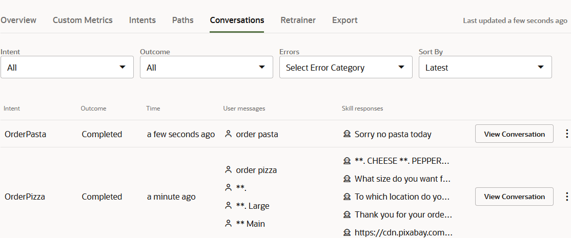

Ao adicionar a propriedade insightsEndConversation: true ao estado ShowMenu, você pode dividir o relatório por estas transições: ShowMenu:
component: "System.CommonResponse"
properties:
processUserMessage: true

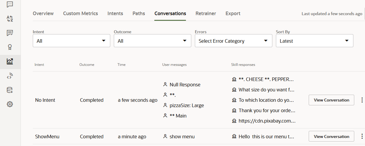

Por causa da propriedade insightsEndConversation: true, o Insights considera qualquer interação adicional ativada pelas transições pizza, pasta ou textReceived como uma conversa separada, o que significa que duas conversas, em vez de uma, são calculadas na métrica Conversas da página Visão Geral e, da mesma forma, duas entradas separadas são criadas no relatório Conversas.
Observação
Lembre-se de que as contagens de conversas serão inconsistentes com as contagens calculadas antes de adicionar esta propriedade.
A primeira entrada é para o caminho de execução da intenção ShowMenu em que a conversa termina com o estado Lembre-se de que as contagens de conversas serão inconsistentes com as contagens calculadas antes de adicionar esta propriedade.
ShowMenu.A segunda é a entrada específica de transição que nomeia uma intenção quando a ação
textReceived é acionada ou indica Nenhuma Intenção quando não há segunda intenção em execução. Quando você escolhe Pizzas ou Pastas no menu de lista renderizado para o estado showMenu, o relatório Conversa contém uma entrada ShowMenu e uma entrada Sem Intenção para a conversa de transição porque o usuário não informou nenhum texto que precisava ser resolvido para uma intenção.No entanto, quando você aciona a transição
textReceived informando texto, o relatório Conversa nomeia a intenção resolvida (OrderPizza, OrderPasta). Caso de Uso 2: Você Deseja Excluir os Estados de Suporte dos Relatórios Caminhos de Insights

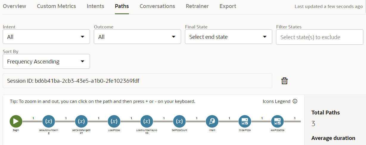

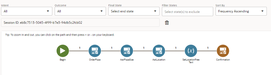

O nó
Você pode adicionar a propriedade

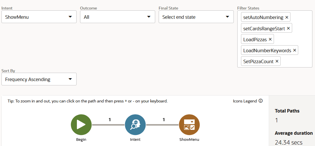

states da habilidade CrcPizzaBot começa com uma série de estados System.SetVariable. Como esses estados são posicionados no início da definição, eles começam cada renderização de caminho quando você não os excluiu com a opção Filtrar Estados. Você pode considerar estados de apoio como desordem se seu foco estiver nos aspectos transacionais do caminho. Você pode simplificar a renderização do caminho manualmente usando o menu Estados do Filtro ou adicionando a propriedade insightsInclude: false à definição do fluxo de caixas de diálogo. Você pode adicionar a propriedade
insightsInclude: false a qualquer estado que não queira ver no relatório Caminhos. setTextOnlyChannel:

...Para CRCPizzaBotSkill, a adição da propriedade insightsInclude: false a cada um dos estados System.SetVariable coloca os estados transacionais no início do caminho. Observação
A adição da propriedade
insightsInclude: false não só altera a forma como os caminhos são renderizados, mas afetará a soma relatada para a métrica Média de Estados.
