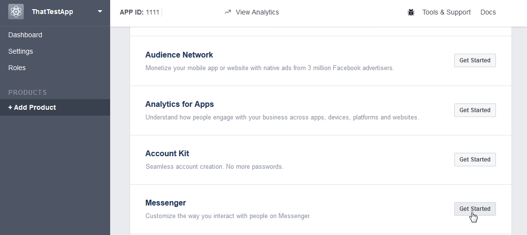

Etapa 1: Configurar o Facebook Messenger
Comece gerando o Segredo do Aplicativo e o token de Acesso à Página no Facebook Messenger.
  1. Faça log-in na sua conta do desenvolvedor do Facebook.

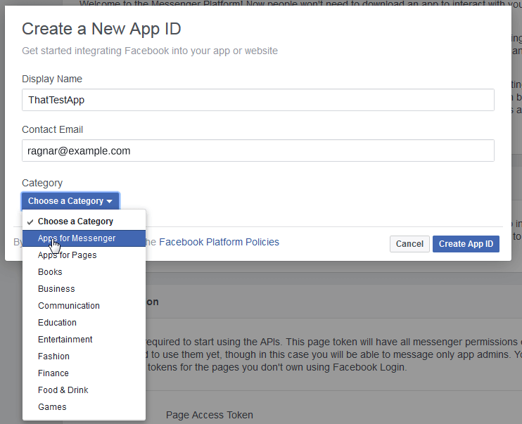

  2. Crie o aplicativo do Facebook que você usará para o canal:
    1. No seu navegador, vá para https://developers.facebook.com/apps/.
    2. Selecione a guia Meus Aplicativos e clique em Criar Aplicativo.
    3. Na página Detalhes do aplicativo do assistente de Criação de Aplicativo, informe o nome que você deseja usar para o aplicativo e o endereço de e-mail que você deseja usar como contato do aplicativo. Em seguida, clique em Próximo.
    4. Na página Casos de uso, em Filtrar por, selecione Mensagens de negócios. Em seguida, selecione Envolver-se com clientes no Messenger no Meta e clique em Próximo.
    5. Clique no restante das páginas do assistente e, na página Visão Geral, clique em Criar Aplicativo.

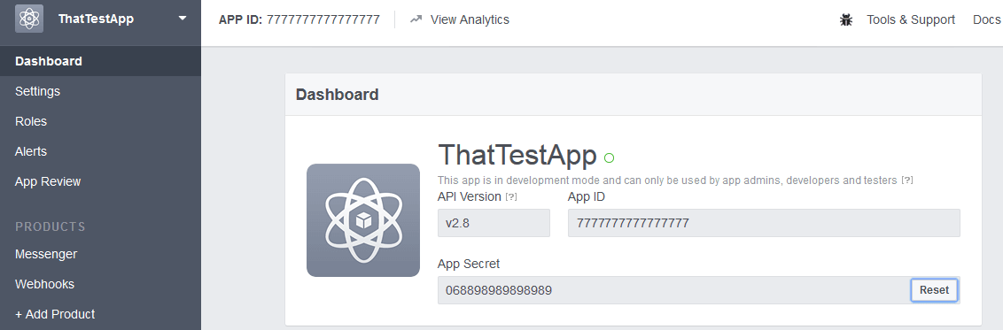

  3. Depois que o aplicativo for criado, selecione-o (no lado esquerdo da página Meus Aplicativos) e, na seção Definições do Aplicativo, selecione Básico.
  4. Copie o valor do campo Segredo do aplicativo e cole-o em algum lugar conveniente no seu sistema.
    Você precisará do segredo do aplicativo posteriormente para preencher a configuração de seu canal no Facebook.
  5. Na seção Página do aplicativo, clique em Criar nova Página.
  6. Na página Criar uma Página, preencha os campos obrigatórios e clique em Criar Página.
    Observação
    O nome da página deve conter o nome do aplicativo.

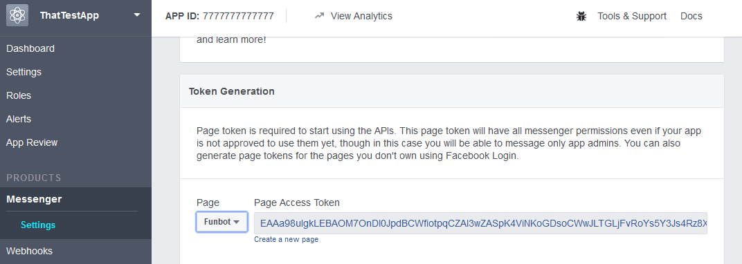

  7. Gere um Token de Acesso:
    1. Selecione Ferramentas > Explorador de API de Gráfico.
    2. Na seção Token de Acesso da página, para Meta App, selecione o nome do seu aplicativo.
    3. Para o campo Usuário ou Página, selecione Obter Token.
    4. Na seção Permissões, clique em Adicionar uma Permissão e selecione as seguintes permissões:
      • business_management
      • pages_manage_metadata
      • pages_messaging
      • pages_show_list
    5. Clique em Gerar Token de Acesso.
  8. Copie o token de acesso e cole-o em algum lugar conveniente.
    Você usará esse token, que dá ao seu Aplicativo do Facebook acesso à API de Mensagens do Facebook, para concluir sua definição de canal no Digital Assistant.

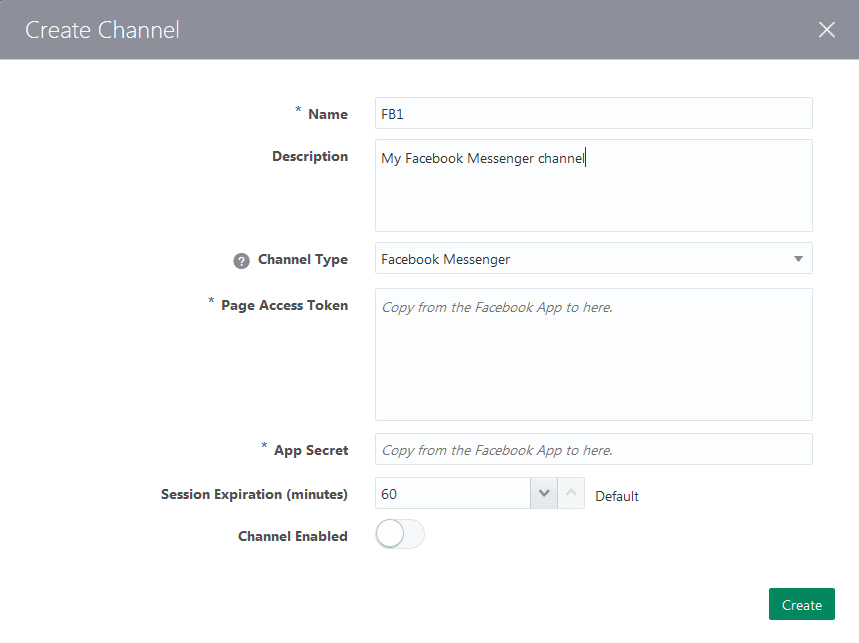

Etapa 2: Criar o Canal no Digital Assistant
Preencha a caixa de diálogo Criar Canal fornecendo as chaves Token de Acesso à Página e Segredo do Aplicativo no Facebook.
  1. No Digital Assistant, clique em Canais no menu esquerdo e escolha Usuários.
  2. Em seguida, clique em Adicionar Canal para abrir a caixa de diálogo Criar Canal.
  3. Dê um nome ao canal.
  4. Escolha Facebook Messenger como o tipo de canal.
  5. No campo Token de Acesso à Página, cole o token de acesso à página gerado anteriormente no procedimento Configurar Facebook Messenger.
  6. No campo Segredo do Aplicativo, cole o segredo do aplicativo que você copiou anteriormente no procedimento Configurar Facebook Messenger.
  7. Clique em Criar.

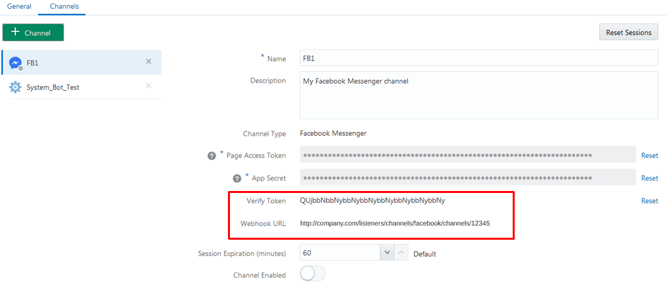

  8. Na página Canais, copie o Token de Verificação e o URL do WebHook e cole-os em algum lugar conveniente no seu sistema. Você precisará deles para configurar o webhook do Facebook.

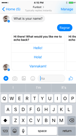

Etapa 5: Testar seu Bot no Facebook Messenger
Com a configuração do Canal do Facebook e das mensagens concluída, você pode testar seu bot usando sua página no Facebook, o Facebook Messenger (https://www.messenger.com/) e o aplicativo do Facebook Messenger no seu dispositivo.
  1. Vá para https://www.messenger.com/.
  2. Na interface do Messenger, informe o nome da sua página para procurar a página.
  3. Comece a conversar com seu assistente digital (ou habilidade standalone).

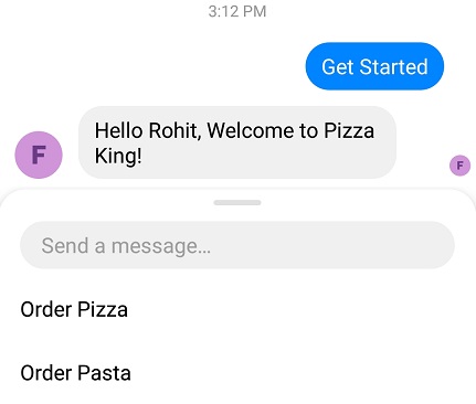

Menu Persistente
O Facebook Messenger permite que você crie um menu persistente ao lado do campo Mensagem. Consulte https://developers.facebook.com/docs/messenger-platform/send-messages/persistent-menu/ para obter detalhes sobre o recurso.
Este é um exemplo que mostra itens do menu persistente para "Order Pizza" e "Order Pasta":
