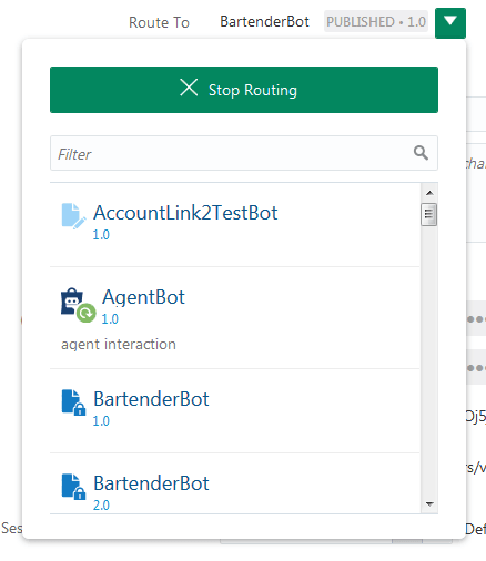

Rotear (ou Rotear Novamente) um Canal
  1. Clique em ícone para abrir o menu lateral para abrir o menu lateral, selecione Desenvolvimento > Canais > Usuários.
  2. Selecione a guia Usuários e selecione o canal.
  3. No canal, ao lado do campo Rotear para, selecione ícone da lista drop-down Rotear para... e, em seguida, selecione o assistente digital ou a habilidade para o qual deseja rotear o canal.
