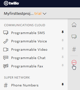

  1. Clique em Todos os Produtos e Serviços (Esta é uma imagem do ícone Todos os Produtos e Serviços.) na barra de navegação esquerda.
  2. Coloque SMS Programáveis (Esta é uma imagem do ícone SMS Programável.) e Números de Telefone (Esta é uma imagem do ícone Números de Telefone.) no painel de controle.
