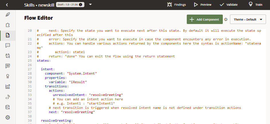

Equipar minha habilidade para tratar intenções não resolvidas?
Defina um estado para a ação unresolvedIntent do componente System.Intent. A ação unresolvedIntent é uma intenção que fornecemos para você rastrear as mensagens que não puderam ser resolvidas dentro do limite mínimo de confiança.
Exemplo:
unresolvedIntent: "unresolved"
  unresolved:
    component: "System.Output"
    properties:
      text: "Sorry I don't understand that question!"
    transitions:
      return: "unresolved"

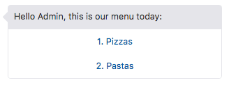

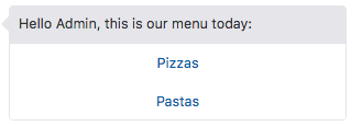

Ao criar seu fluxo de caixas de diálogo, você geralmente começa modelando o fluxo “feliz”, o caminho que o usuário tem mais probabilidade de seguir. Estas são algumas soluções para quando os usuários seguem o caminho "infeliz", porque suas ações não correspondem ao estado atual do fluxo de caixas de diálogo.
Cenário Solução
Em vez de tocar nos botões, o usuário responde inadequadamente digitando texto. Para permitir que seu bot trate essa situação adequadamente, roteie para um estado em que o componente System.Intent possa resolver a entrada de texto, como textReceived: Intent no seguinte trecho de código do CrcPizzaBot:
ShowMenu:
 component: System.CommonResponse
 properties:
   metadata: ...
   processUserMessage: true
 transitions:
   actions:
     pizza: OrderPizza
     pasta: OrderPasta
Os usuários rolam para trás para uma mensagem anterior e tocam nas opções dessa mensagem, mesmo que o esperado seja ele tocar nos botões da resposta atual.

Uma imagem de runtime das opções de canal que não é somente texto.
Mas quando ele é executado em um canal somente texto, ele renderiza as opções Pizza e Pasta como texto e as prefixa com números sequenciais (1. Pizza 2. Pasta).
Uma imagem de runtime das opções de um canal somente texto.
A numeração automática não é limitada a canais somente texto; ativá-la onde botões são suportados adiciona outra maneira de os usuários fazerem suas escolhas. Por exemplo, os usuários podem tocar em Pizza ou digitar 1.
Uma imagem de runtime de numeração automática com botões.
