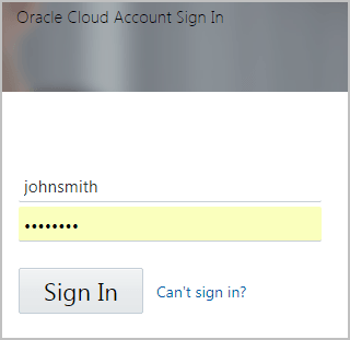

Quando o mecanismo de caixa de diálogo encontra o componente, o bot de habilidades solicita ao usuário dois links: Obter um Token de Acesso e Cancelar (você pode usar linkLabel e cancelLabel para alterar o texto do link).
Se o usuário clicar no link para obter um token de acesso, ele exibirá a página de log-in do provedor de identidades ou a caixa de diálogo de autenticação, conforme especificado pelo serviço de autenticação. Após o log-in bem-sucedido, ele obtém o token de acesso, define os valores das variáveis identificadas por accessTokenVariableName e authenticatedUserVariableName e, em seguida, vai para o estado denominado pela ação pass (ou para o próximo estado, se não houver uma ação pass). Se o usuário cancelar, a ação de postback será definida como fail. Se o usuário digitar texto, ele retornará a ação textReceived.

O usuário clica no link de log-in e o canal renderiza a página de log-in do provedor de identidades ou sua caixa de diálogo de autenticação como webview, conforme mostrado no exemplo a seguir. Após a autorização bem-sucedida, o componente muda para o estado nomeado pela ação
pass(ou para o próximo estado se não houver uma açãopass), que normalmente chamaria um componente personalizado que troca o código de autorização por um token de acesso.
