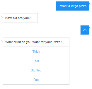

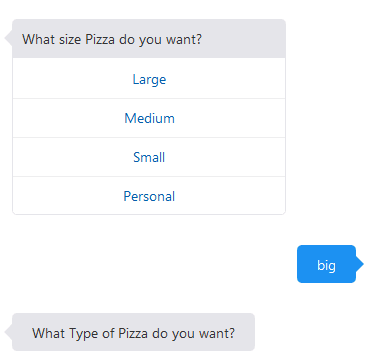

Aqui está o YAML para um estado de exemplo com base no componente System.CommonResponse.
  AskPizzaSize:
    component: "System.CommonResponse"
    properties:
      variable: "pizzaSize"
      nlpResultVariable: "iresult"
      maxPrompts: 2
      metadata:
        responseItems:
        - type: "text"
          text: "<#if system.invalidUserInput == 'true'>Invalid size, please try again.\
            \ </#if>What size do you want?"
          separateBubbles: true
          actions:
          - label: "${enumValue}"
            type: "postback"
            payload:
              action: ""
              variables:
                pizzaSize: "${enumValue}"
            iteratorVariable: "pizzaSize.type.enumValues"
      processUserMessage: true
    transitions:
      actions:
        cancel: "Intent"
      next: "AskLocation"

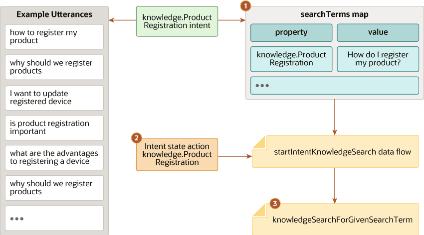

Exemplo: Associar Perguntas Relacionadas a um Termo de Pesquisa em um Fluxo de Caixas de Diálogo YAML
O diagrama a seguir ilustra como implementar o método de estado único se seu fluxo de caixas de diálogo for criado no modo YAML. 1) Use uma variável de contexto de mapa para associar as intenções de conhecimento aos termos de pesquisa. 2) Defina cada intenção de conhecimento ação no estado Intent para fazer a transição para um fluxo de dados que usa o mapa para definir a variável de contexto searchTerm como o termo de pesquisa da intenção. 3) Em seguida, faça a transição para um estado que pesquisa o valor searchTerm na base de conhecimento.
Veja um exemplo de fluxo de caixas de diálogo em que há intenções individuais para cada resposta da base de conhecimento.
context:
  variables:
    iResult: "nlpresult"
    intentName: "string"
    searchTerm: "string"
    searchTerms: "map"
    someVariable: "string" # For the reset state
states:
  # Set search term for each knowledge intent
  setSearchTerms:
    component: "System.SetVariable"
    properties:
      variable: "searchTerms"
      value:
        knowledge.Shipping Return Costs: "Shipping Return Costs"
        knowledge.Locate Service Tag or Serial: "Locating Your Service Tag or Asset Serial Number"
        knowledge.Support Account: "My Support Account"
        knowledge.Product Registration: "How do I register my product?" # (1)
        knowledge.Noncontiguous Delivery Time: "What is the delivery time to Alaska, Hawaii and the U.S. Territories?"
        knowledge.Return Policy: "What is your return policy?"
    transitions:
      next: "intent"
  intent:
    component: "System.Intent"
    properties:
      variable: "iResult"
    transitions:
      actions:
        system.Greeting: "welcome"
        system.Unsatisfactory Response: "transferToAgent"
        system.Request Agent: "transferToAgent"
        knowledge.Shipping Return Costs: "startIntentKnowledgeSearch"
        knowledge.Locate Service Tag or Serial: "startIntentKnowledgeSearch"
        knowledge.Support Account: "startIntentKnowledgeSearch"
        knowledge.Product Registration: "startIntentKnowledgeSearch" # (2)
        knowledge.Noncontiguous Delivery Time: "startIntentKnowledgeSearch"
        knowledge.Return Policy: "startIntentKnowledgeSearch"
        unresolvedIntent: "genericKnowledgeSearch"
  # Start knowledge search for a knowledge intent's search term
  # based on searchTerms context variable
  # First, reset variables
  startIntentKnowledgeSearch: # (2)
    component: "System.ResetVariables"
    properties:
      variableList: "searchTerm, intentName"
    transitions:
      next: "setIntentName"
  # Set the intentName context variable
  setIntentName:
    properties:
      variable: "intentName"
      value: "${iResult.value.intentMatches.summary[0].intent}"
    transitions:
      next: "setSearchTerm"
  # Get the search term to use for the intent

Exemplo: Utilizar Declaração do Usuário como Termo de Pesquisa
O exemplo a seguir mostra como definir o searchTerm como a declaração do usuário em uma habilidade de caixa de diálogo YAML. Para uma habilidade de caixa de diálogo visual, use ${skill.system.nlpresult.value.query}.

Faz a iteração por todos os campos de entidade no repositório composto, conversa com o usuário e resolve todos os campos. O componente escolhe aleatoriamente os prompts que você fornece para cada entidade ao resolver essa entidade.
Propriedade Descrição Obrigatório
variable Refere-se à variável de contexto da entidade composta que é preenchida por esse componente. Se todas as entidades filhas da variável de entidade composta já tiverem um valor, o fluxo de caixas de diálogo fará a transição para o próximo estado sem enviar uma mensagem ao usuário. Sim
nlpResultVariable Preenche a propriedade variable (que menciona a variável de entidade composta) usando os valores armazenados na variável de contexto nlpresult. Você pode definir essa propriedade nomeando a variável nlpresult (normalmente, iResult). Quando a estrutura resolve uma única entidade filha, a propriedade variable é preenchida apenas com esse valor de entidade. Quando a variável nlpresult mantém valores de todas as entidades filhas, o fluxo de caixas de diálogo muda para o próximo estado. Você pode usar essa propriedade no lugar dos estados SetVariable que preenchem os valores da entidade filha. No
maxPrompts Especifica o número de tentativas permitidas ao usuário para digitar um valor válido que corresponda ao tipo de entidade filha. Se o número máximo de tentativas for excedido para a primeira entidade filha, essa propriedade será redefinida como 0 e o bot gerará a solicitação da próxima entidade filha. Conforme descrito em Criar uma Entidade Composta, entidades individuais no repositório composto podem substituir essa definição quando a opção Máximo de Tentativas de Entrada do Usuário é definida. No
autoNumberPostbackActions Quando você define como true, essa opção prefixa números às opções. Mesmo quando você não definir essa opção como true, a numeração automática poderá ser aplicada em itens de lista quando a configuração Ativar Numeração Automática em Ações de Postback do assistente digital for definida como true. A numeração automática específica do canal pode ser aplicada a qualquer bot de habilidade registrado em um assistente digital:
${(system.channelType=='twilio')?then('true','false')}
No
useFullEntityMatches Quando definidos como true, os valores de entidade personalizados são armazenados como objetos JSON (semelhante aos valores de entidade incorporados). Isso permite que você crie expressões para acessar propriedades como value, primaryLanguageValue e originalString, que são particularmente importantes para habilidades multilíngues no momento ou que eventualmente poderão se tornar multilíngues.
footerText Melhora a saída nos canais somente texto. Conforme descrito em Rodapés, você pode usar expressões do FreeMarker para condicionalizar o texto do rodapé para canais somente texto. No
headerText Uma mensagem que é exibida antes de o componente solicitar ao usuário o próximo item no repositório. Você pode usar esse cabeçalho para fornecer feedback sobre as entidades anteriores no repositório que foram correlacionadas (ou atualizadas).
headerText: "<#list system.entityToResolve.value.updatedEntities>I have updated <#items as ent>${ent.description}<#sep> and </#items>. </#list><#list system.entityToResolve.value.outOfOrderMatches>I got <#items as ent>${ent.description}<#sep> and </#items>. </#list>"
No
transitionAfterMatch Um booliano que, quando você o define como true, permite uma transição temporária da correspondência de entidade executada por esse componente para um componente personalizado. Por padrão, isso é false. Se você registrou um handler de eventos de entidade, essa propriedade será ignorada (e a transição match não será acionada). No
cancelPolicy Determina o tempo da transição cancel:
  • immediate — Imediatamente após as tentativas maxPrompts permitidas terem sido atingidas para uma entidade no repositório.
  • lastEntity — Quando a última entidade no repositório tiver sido correlacionada com um valor.
Essa propriedade será ignorada se você tiver registrado um handler de eventos de entidade em um handler maxPromptsReached de nível de item ou evento.
No

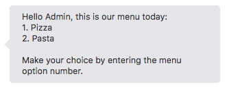

Use rodapés em System.List e em System.CommonResponse para obter orientação adicional do usuário quando seu bot for executado em canais somente texto
Imagem do runtime do texto de rodapé.
Esse rodapé é exibido em todos os canais, mesmo naqueles que suportam botões como o Facebook. No entanto, você pode configurar a renderização específica do canal para o rodapé. Para isso:
  • Defina a variável autoNumberPostbackActions usando a expressão system.message.
    setAutoNumbering:
      properties:
        variable: "autoNumberPostbackActions"
        value: "${(system.channelType=='facebook')?then('true','false')}"
  • Defina a opção footerText com uma diretiva if do Apache FreeMarker para exibir ou ocultar o rodapé com base no tipo de canal.
    footerText: <#if autoNumberPostbackActions.value>"Make your choice by entering the menu option number."</#if>
Observação
No Facebook, System.CommonResponse renderiza o texto de rodapé em sua própria bolha de texto que aparece um pouco antes das ações globais (as respostas rápidas). O rodapé não pode ser exibido após essas ações, porque isso exige uma segunda bolha de texto de rodapé que faz com que as ações desapareçam.

O componente de lista em um chat ao vivo.
Observação
Os usuários não estão limitados às opções exibidas na lista. Eles podem resolver a entidade digitando uma palavra que a entidade reconheça, como um sinônimo. Em vez de escolher entre as opções de tamanho de pizza na lista, por exemplo, os usuários podem, em vez disso, digitar big, um sinônimo definido para a opção Large da entidade PizzaSize. Consulte Entidades Personalizadas.
O componente de lista com entrada do usuário.

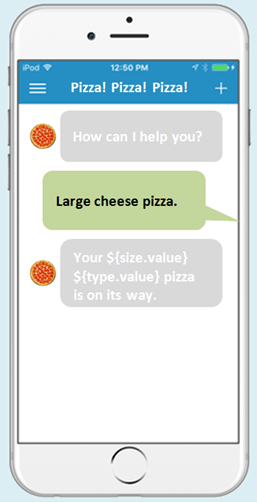

Cada expressão deve sempre retornar um valor. Se apenas uma expressão retornar um valor nulo, a habilidade gerará texto bruto para cada expressão na string e exibirá aos seus usuários uma saída semelhante a esta:
Your ${size.value} ${type.value} is on its way.
É tudo ou nada. Para se certificar de que sua habilidade sempre gere texto que os usuários possam entender, substitua um valor padrão por um valor nulo usando o operador de valor padrão do Apache Freemarker: ${size.value!\”piping\”} ${type.value!\”hot\”}. As aspas duplas indicam que o valor padrão não é uma referência de variável, mas o valor constante que o operador espera. Por exemplo :

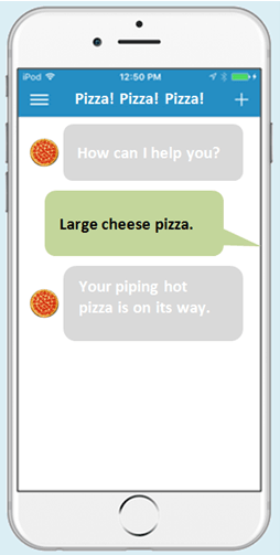

Traduzindo o Texto de Saída
Você pode suprimir ou ativar texto traduzido automaticamente do componente System.Output de acordo com o componente, usando a propriedade translate. Definindo-a como false, como no trecho de código a seguir, os componentes geram o texto como está, sem tradução. Definindo essa propriedade como true, você poderá ativar a tradução automática quando a variável autoTranslate estiver definida como false ou não estiver definida. Consulte Serviços de Tradução em Habilidades.
Observação
Normalmente, você não definirá a variável autoTranslate como true se estiver traduzindo texto com pacotes de recursos. Nós não recomendamos essa abordagem.
setAutoTranslate:
