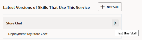

Criar e Testar Habilidades na Página de Serviço do Intelligent Advisor
A página de serviço do Intelligent Advisor lista todas as habilidades que usam as implantações de chat ativas do Hub e você pode executar o testador de habilidades para qualquer uma das habilidades listadas. Além disso, nessa página, você pode criar uma habilidade que acesse uma implantação ativa.
Para testar uma habilidade que está na lista, clique no ícone Testar esta Habilidade que aparece ao lado do nome da habilidade. Quando o Testador de Conversas for aberto, inicie a conversa. Com habilidades típicas, você pode simplesmente digitar hi e pressionar Enter para começar. No entanto, às vezes a habilidade está procurando frases específicas. Nesse caso, se você inserir uma frase que não entenda, ela deve dar instruções sobre o que digitar.

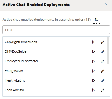

Listar Implantações Disponíveis
Para ver uma lista das implantações do Hub que você pode acessar de habilidades, vá para Serviços Adicionais, clique em Intelligent Advisor, selecione o serviço do Hub e clique em Implantações.
Observação
A lista mostra todas as implantações ativadas por chat. No entanto, você só pode usar as implantações para usuários anônimos. A habilidade não pode acessar implantações ativadas para usuários do portal ou usuários do agente.
Se uma implantação for ativada na Web, você verá o ícone Iniciar entrevista na WebÍcone Iniciar entrevista na Web ao lado de seu nome. Você pode clicar no ícone para executar a entrevista em uma nova guia do navegador.
Para acessar a implantação no Hub, clique em Gerenciar implantação Ícone Editar.
Se o cliente de API do serviço não tiver o administrador do Hub ou o Gerente selecionado, a página não poderá exibir as implantações e você receberá uma notificação de que não tem permissão para executar a operação. Consulte Adicionar um Serviço do Intelligent Advisor.

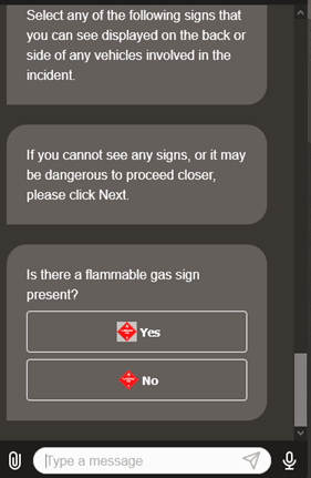

Quando realizada em uma habilidade, a entrevista apresenta cada imagem e pergunta ao usuário se o sinal está presente. O usuário precisa responder Sim ou Não para cada sinal, conforme mostrado neste exemplo.
Como as regras dessa entrevista só se importam se algum sinal está presente, a entrevista pode ser otimizada para uma habilidade exibindo uma única imagem com todos os sinais e fazendo apenas uma pergunta: "Um desses sinais está presente?" As regras simplesmente precisam ser modificadas para adicionar uma condição para there is any sign present, conforme mostrado aqui.

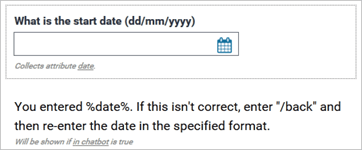

Calendário (data, data e hora, hora)
Para ativar a formatação baseada em localidade para a data de entrada, certifique-se de que Considerar Localidade do Usuário Final esteja ativado para a entidade DATE, conforme descrito em Resolução de Data Baseada em Local e certifique-se de que profile.locale esteja definido como a localidade do usuário, conforme descrito em Variáveis de Perfil-Escopo para Contexto do Usuário. Quando a opção Considerar Localidade do Usuário Final for desativada, o Formato de Data Padrão da entidade DATE será usado.
O usuário pode inserir palavras que impliquem uma data ou hora como hoje, agora, quarta-feira, meio-dia ou 1:00. O analisador de linguagem natural tentará fazer uma suposição razoável para a data e/ou hora específicas. Ele usa a hora UTC atual para seus cálculos. Por exemplo :
  • Hoje, amanhã, ontem: Ele executa seus cálculos na data UTC atual. Por exemplo, se for 8 pm em 8 de julho no fuso horário Havaí-Aleutiano, será 9 de julho no fuso horário UTC.
  • Nome de um dia: Ele usa a definição Resolver Data como da entidade DATE para determinar se deve ser resolvido para uma data passada, atual ou futura, conforme descrito em Regras de Resolução de Ambiguidade para Correspondências de Data e Hora. Ele executa seus cálculos na data UTC atual.
  • Hora sem am ou pm: Usa a definição Resolver Data como da entidade DATE para determinar se será resolvido para um horário passado, atual ou futuro, conforme descrito em Regras de Resolução de Ambiguidade para Correspondências de Data e Hora. Ele executa seus cálculos na hora UTC atual.
Dependendo de onde o usuário está em relação ao fuso horário UTC, a data ou hora pode não ser resolvida como o usuário pretendido. Por esse motivo, o prompt deve indicar um formato explícito no prompt, e a entrevista deve ecoar o que a entrada realmente resolveu. Talvez você também queira gerar uma string como If this isn't correct, enter "/back" and re-enter the date in the specified format.
Veja um exemplo de design de entrevista que mostra o formato desejado e ecoa a data resolvida:
Veja como fica a conversa:
Caixa de Seleção Para cada item no conjunto de caixas de seleção, a habilidade gera o label da caixa de seleção e os botões Sim e Não (ou texto para canais somente texto).
Como o label do conjunto de caixas de seleção completo rolará rapidamente a tela, considere o uso de perguntas para os labels de caixa de seleção. Por exemplo, em vez de dizer
Does the package contain any of the following
(select all that apply):
Liquid
  Yes
  No
Aerosol
  Yes
  No
diga
I need to know if the package contains
controlled materials.
Does the package contain liquid?
  Yes
  No
Does the package contain an aerosol?
  Yes
  No

Antes de acessar uma entrevista anônima de uma habilidade, peça ao administrador do Digital Assistant para adicionar um serviço do Intelligent Advisor à sua instância e solicite que um Gerente de Hub implante sua entrevista no Intelligent Advisor Hub e ative-a para o serviço de chat. Depois que essas tarefas forem concluídas, você poderá acessar a entrevista por meio de sua habilidade adicionando o componente do Intelligent Advisor ao seu fluxo de caixas de diálogo.
Dica:
Você pode criar rapidamente a habilidade na página de serviço do Intelligent Advisor. Clique em ícone para abrir o menu lateral para abrir o menu lateral, clique em Definições, clique em Serviços Adicionais, clique na guia Intelligent Advisor e, em seguida, clique em + Nova Habilidade. Dê à habilidade um nome para exibição e selecione a implantação na lista drop-down.
As etapas a seguir orientam você pelo uso do componente em uma habilidade criada para o modo de caixa de diálogo Visual.
  1. Em sua habilidade, clique em Entidades Ícone Entidades para exibir a página Entidades e, em seguida, selecione a entidade DATE.
  2. Alterne Considerar Localidade do Usuário Final para Ativado e selecione Mais Próximo no menu suspenso Resolver Data como.
    A entrevista usa essas definições para determinar o formato de data de entrada e interpretar datas ambíguas, conforme descrito em Regras de Resolução de Ambiguidade para Correspondências de Data e Hora e Resolução de Data Baseada em Local.
  3. Verifique se a opção Considerar Localidade do Usuário Final está ativada para as entidades MOEDA e NÚMERO.
  4. Clique em Fluxos Ícone Fluxos e selecione o fluxo no qual você deseja inserir o componente do Intelligent Advisor.
  5. Passe o mouse sobre a linha que conecta os dois componentes onde você deseja inserir o novo componente e clique em
    Adicionar Estado
  6. No campo Pesquisar da caixa de diálogo Adicionar Estado, digite intell e selecione o componente do Intelligent Advisor que é exibido.
  7. Preencha os campos Nome e Descrição e clique em Inserir.
  8. No inspetor de propriedades do componente recém-adicionado, defina a propriedade Nome do Serviço do Intelligent Advisor do componente com o nome do serviço que foi adicionado à página Definições > Serviços Adicionais > Intelligent Advisor.
  9. Defina Nome do Projeto de Implantação com o nome da entrevista anônima que foi implantada no Intelligent Advisor Hub.
    Dica:
    Se você não tiver certeza sobre a ortografia exata do nome, vá para Serviços Adicionais, clique em Intelligent Advisor, selecione o serviço do Hub e clique em Implantações para ver uma lista dos nomes de implantação.

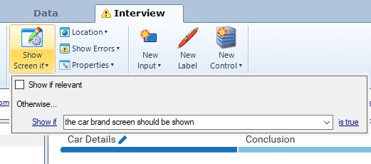

  1. Adicione uma regra para determinar se os dados pré-implantados foram fornecidos:
    • Para um atributo Booliano, use esta regra:
      The <screen name> screen should be shown if
            <attribute name> is uncertain or
            <attribute name> is currently unknown
    • Para um atributo não booliano, use esta regra:
  2. Na guia Entrevista, selecione a tela, clique em Mostrar Tela se e selecione a regra na lista drop-down Mostrar se.
