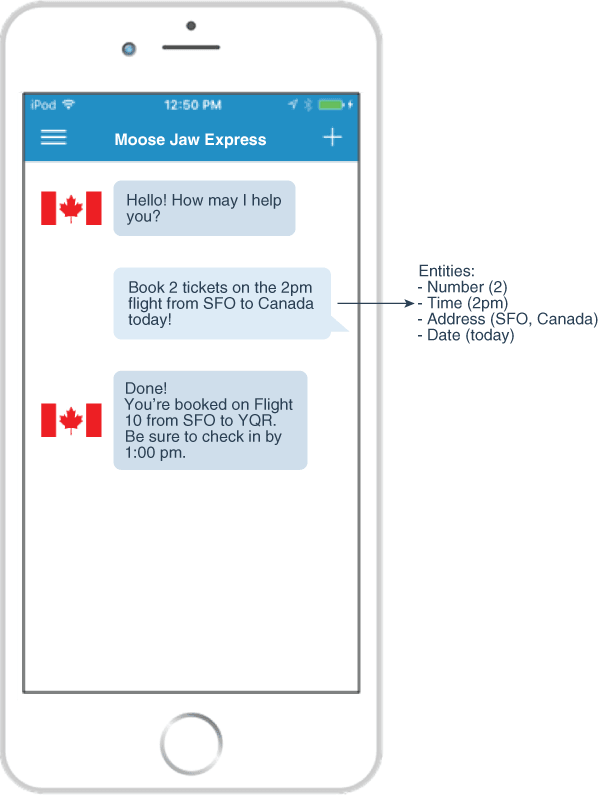

Entidades Incorporadas
Nós fornecemos entidades que identificam informações do objetivo da entrada do usuário, como horário, data e endereços.
Essas entidades incorporadas extraem valores primitivos como strings e inteiros, mas também podem extrair valores mais complicados da entrada do usuário usando grupos de propriedades.

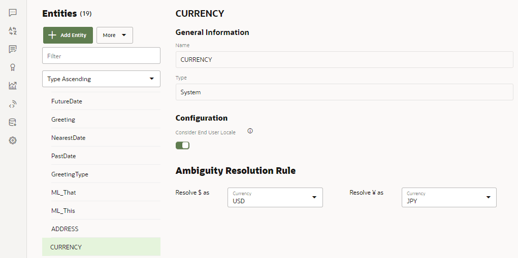

CURRENCY Representações monetárias. Você pode desambiguar as moedas $ e ¥ pela configuração regional detectada do usuário.
  • $67
  • 75 dólares
  • amount
  • currency
  • totalCurrency

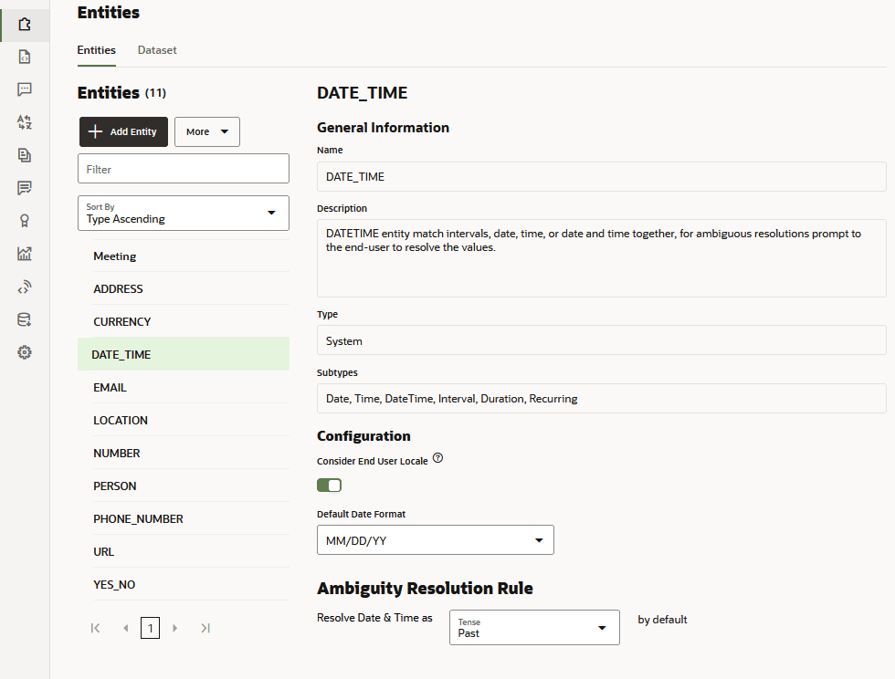

A Entidade DATE_TIME
Há muitas maneiras pelas quais sua habilidade pode precisar obter entrada de data e hora. Por exemplo, você pode precisar de uma data ou hora simples, uma data e uma hora ou um período único ou recorrente. Você pode usar a entidade DATE_TIME para coletar informações para todos esses cenários.
Com a entidade DATE_TIME, você escolhe um subtipo específico para definir quais informações coletar. A tabela a seguir mostra qual subtipo usar para cada cenário possível e vincula a informações sobre os atributos de cada subtipo.
Cenário DATE_TIME Subtipo Referência
Uma data. Data. Atributos de Subtipo DATE
Uma hora. Tempo Atributos de Subtipo TIME
Uma data e uma hora. Data/Hora Atributos de Subtipo DATETIME
Um período de tempo. Por exemplo, 1 hora ou 4 dias. Duração Atributos do Subtipo DURATION
Uma ocorrência única de um período definida por uma data inicial e final ou uma data e hora inicial e final. Intervalo Atributos do Subtipo INTERVAL
Um período recorrente regular definido por, por exemplo, o início e o fim do primeiro período, o intervalo entre os períodos recorrentes e quando os períodos param de recorrência. Repetitivo Atributos do Subtipo RECURRING
Observação
a entidade DATE_TIME substitui as entidades do sistema DATE, TIME, DURATION e SET, que foram descontinuadas e não estão disponíveis nas habilidades criadas na Release 22.08 e posterior. As habilidades existentes atualizadas para a versão 22.08 oferecerão suporte a essas entidades obsoletas do sistema, embora possa haver algumas alterações de comportamento.
Você pode usar os subtipos Data, Hora e Duração como entidades independentes no fluxo de caixas de diálogo (em que declara variáveis separadas para cada uma), mas só pode utilizar os subtipos Intervalo e Recorrente incorporando-os em uma entidade de bolsa composta.
Observação
Recomendamos que todos os subtipos DATE_TIME sejam gerenciados em uma entidade composta.

Regras de Resolução de Ambiguidade para Correspondências de Data e Hora
Os usuários podem inserir datas parciais em que as horas estão implícitas. Por exemplo :
  • "Agendar uma reunião para segunda-feira"
  • "Criar um relatório de despesas para 11/7"
  • "Crie um relatório de despesas para o dia 11"
Algumas situações, como agendar uma reunião, implicam um tempo futuro. Outros, como criar um relatório de despesas, referem-se a algum tempo no passado. Para garantir que os subtipos de Data e Hora da entidade DATE_TIME possam resolver uma entrada ambígua como a aproximação passada, presente ou mais próxima, você pode aplicar Regras de Resolução de Ambiguidade. Para definir o contexto temporal para a resolução de tempo, por exemplo, clique na entidade DATE_TIME e aplique uma regra.
Observação
As regras de resolução de ambiguidade não validam a entrada do usuário. Você pode validar a entrada do usuário com um validador personalizado que usa o Apache FreeMarker (o que não é recomendado) ou em um Manipulador de Eventos de Entidade (o que é recomendado). Este validador retornará false (falha na validação) se uma data passada for fornecida para um caso de uso prospectivo (por exemplo, um programador de reunião). Para um caso de uso voltado para trás, como relatório de despesas, o validador retornará false se o usuário inserir uma data futura.
Observação
Se você estiver fazendo referência à mesma entidade com dois ou mais itens dentro da mesma entidade composta, ou se duas ou mais sacolas compostas fizerem referência à mesma entidade e também estiverem associado à mesma intenção, faça upgrade para a Versão 21.12 para garantir que as regras de resolução de ambiguidade específicas de cada referência de entidade sejam tratadas separadamente e não substituídas pelas regras definidas para uma entidade resolvida anteriormente.

Padrão Resolve a entrada ambígua como uma data futura. Por exemplo, se a entrada incluir Quarta-feira, o dia será interpretado como próxima quarta-feira, não como a quarta-feira anterior ou o dia atual (se for uma quarta-feira, ou seja).

Padrão Resolve a entrada pelo método usado nas versões anteriores à versão 21.06 do Oracle Digital Assistant.
  • Se a declaração incluir for "9 da manhã" e o horário atual for 10 da manhã, o horário será resolvido como 9 da manhã de hoje.
  • Se a declaração incluir "9 pm" e a hora atual for 10 am, a hora será resolvida como 9 pm hoje.
  • Se a declaração incluir "9" e o horário atual for 10 da manhã, o horário será resolvido como 9 da manhã de hoje.
  • Se a declaração incluir "1:00 am" e o horário atual for 2 pm, o horário será resolvido como 1 am tomorrow.
Resolução de entidade baseada em localidade
Você pode ativar as entidades MOEDA, DATA e NÚMERO para resolver a configuração regional do usuário ativando Considerar Configuração Regional do Usuário Final.
Dependendo da entidade, esta opção tem diferentes aplicativos:
  • DATE é resolvido para o formato específico da localidade: ele pode resolver 11/7 como 7 de novembro para en-US ou 11 de julho para en-AU, por exemplo. Para configurações regionais não suportadas, você pode aplicar um formato e um contexto temporal, como passado ou futuro.
  • NUMBER é resolvido para o formato numérico específico do país - a vírgula, o ponto ou o espaço usado para separar grupos de milhares e o ponto decimal com ou sem um espaço fino que separa a parte fracionária do número. Por exemplo, o Reino Unido e os EUA usam uma vírgula para separar grupos de milhares.
    Observação
    Quando a opção Considerar Localidade do Usuário Final é desativada, a entidade NUMBER é resolvida como COMMA_DOT (1.000,00).
  • A MOEDA usa localidade para resolver uma moeda específica de $ ou ¥. Quando nenhuma localidade for detectada, você poderá definir a entrada para ser resolvida como a moeda $ ou ¥ definida pela Regra de Resolução de Ambiguidade.
Observação
Se você estiver fazendo referência à mesma entidade com mais dois itens na mesma entidade composta ou se duas ou mais sacolas compostas fizerem referência à mesma entidade e também estiverem associadas com a mesma intenção, faça upgrade para a Versão 21.12 para garantir que a personalização da localidade específica de cada referência de entidade seja tratada separadamente e não substituída pela configuração da localidade de uma entidade resolvida anteriormente.

Resolução de moeda baseada em localidade
Para esta localidade... Esta entrada... ... Resolve como (Dólar ambiguidade) Esta entrada... ... Resolve como (Yen Ambiguity)
Estados Unidos (en_US) 20 dólares 20.0 USD 20 ienes 20.0 JPY
Grã-Bretanha (en_GB) 20 dólares 20.0 USD 20 ienes 20.0 JPY
Canadá - Inglês (en_CA) 20 dólares 20.0 CÁD 20 ienes 20.0 JPY
Canadá - Francês (fr_CA) 20 dólares 20.0 CÁD 20 ienes 20.0 JPY
Austrália (en_AU) 20 dólares 20.0 AUD 20 ienes 20.0 JPY
México (es_MX) 20 dólares 20,0 MXN 20 ienes 20,0 DIAS
Cingapura (zh_SG) 20 dólares 20,0 SGD 20 ienes 20.0 JPY
Emirados Árabes Unidos (ar_AE) 20 dólares 20.0 USD 20 ienes 20.0 JPY
Árabe (ar_AR) 20 dólares 20.0 USD 20 ienes 20.0 JPY
França (fr_FR) 20 dólares 20.0 USD 20 ienes 20.0 JPY
Países Baixos (nl_NL) 20 dólares 20.0 USD 20 ienes 20.0 JPY
Alemanha (de_DE) 20 dólares 20.0 USD 20 ienes 20.0 JPY
Itália (it_IT) 20 dólares 20.0 USD 20 ienes 20.0 JPY
Portugal (pt_PT) 20 dólares 20.0 USD 20 ienes 20.0 JPY
Espanha (en_ES) 20 dólares 20.0 USD 20 ienes 20.0 JPY
China (zh_CN) 20 dólares 20.0 USD 20 ienes 20,0 DIAS
Japão (ja_JP) 20 dólares 20.0 USD 20 ienes 20.0 JPY
