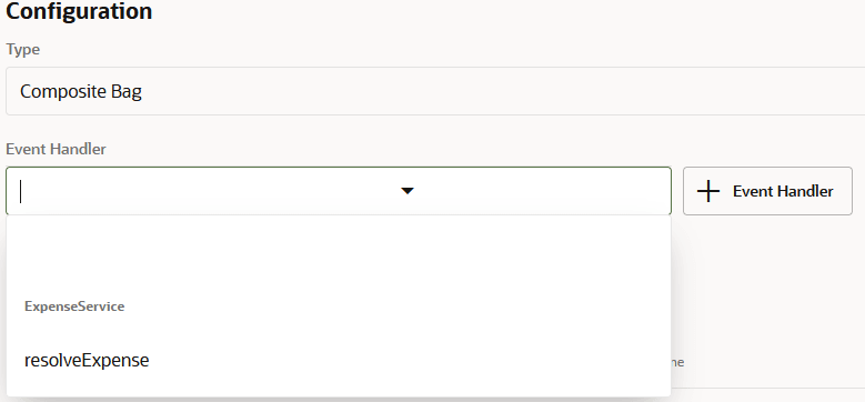

  5. Clique em + Handler de Eventos se desejar usar o prompt e a lógica da entidade composta de forma programática usando handlers de evento de entidade.

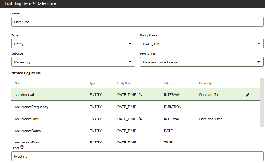

  6. Clique em + Item de Repositório para abrir a caixa de diálogo Adicionar Item de Repositório. Se você estiver adicionando uma entidade incorporada ou uma entidade personalizada existente, poderá criar um nome específico do repositório para ela e adicionar uma descrição de sua atribuição dentro do contexto do repositório composto.
  7. Você pode preencher o repositório com entidades personalizadas, entidades incorporadas e o seguinte:
    • STRING — Captura o texto livre do usuário.
    • LOCATION — Captura a localização do usuário.
    • ATTACHMENT — Aceita arquivos, arquivos de áudio, vídeo ou arquivos de imagem submetidos a upload pelo usuário. A entidade composta armazena o URL no qual o anexo é hospedado.
    Observação
    Será solicitado que você informe um subtipo quando adicionar a entidade DATE_TIME.
    Os itens são resolvidos na ordem em que são adicionados. No entanto, a sequência pode ser afetada, dependendo de como você configura membros individuais do repositório composto.

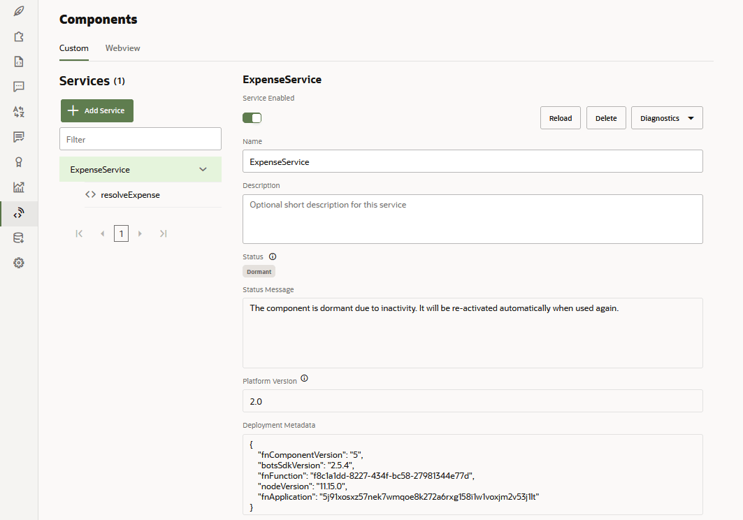

Você pode gerenciar o serviço implantado para o EEH na página Componentes Esta é uma imagem do ícone Componentes na barra de navegação esquerda..

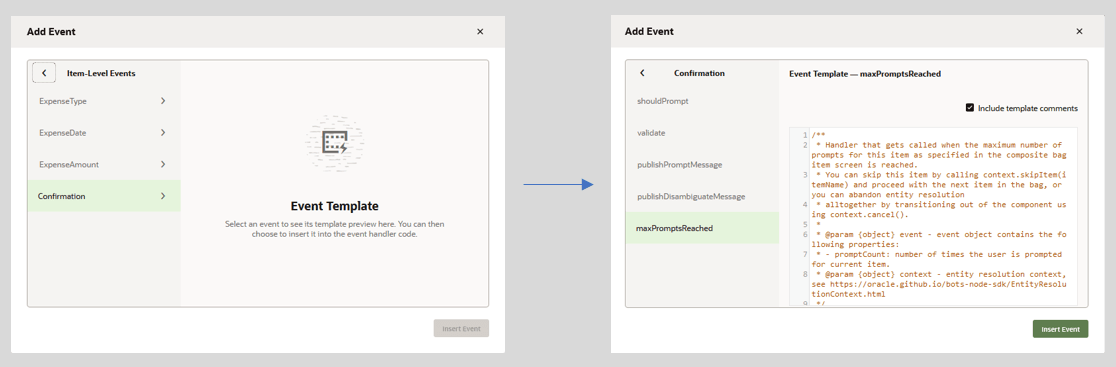

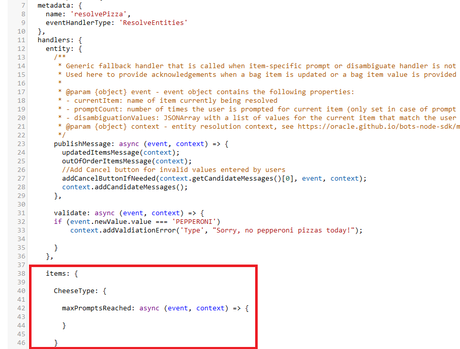

Você pode controlar o comportamento de resolução para itens de repositório individuais e para a própria entidade definindo as funções do handler de eventos fornecidas pelo bots-node-sdk. Por exemplo, o trecho de código a seguir ilustra a definição de um evento validate em um item de repositório chamado ExpenseDate que impede que os usuários informem uma data futura ao preencher um relatório de despesas.
ExpenseDate: {
        validate: async (event, context) => {
          if (new Date(event.newValue.date) > new Date()) {
            context.addValidationError("ExpenseDate",context.translate('ExpenseDate.text'));
            return false;
A documentação Writing Entity Event Handlers do bots-node-sdk descreve a estrutura geral do código do handler de eventos, os eventos no nível do item e da entidade e os métodos EntityResolutionContext, como addValidationError e translate no trecho de código acima.
Como os Handlers de Eventos de Entidade são gravados em JavaScript, você pode usar uma lógica avançada que não é facilmente alcançada - ou mesmo viável - com as expressões FreeMarker que você pode usar para definir a validação, os erros e os prompts na página de edição do item de repositório e no fluxo de caixas de diálogo. Eles também são mais fáceis de depurar. Ou seja, você não precisa escolher Handlers de Eventos de Entidade nas expressões FreeMarker. Você pode combinar os dois. Por exemplo, você pode usar expressões FreeMarker para validações e prompts simples e reservar um EEH para funções mais complicadas, como chamar uma API REST quando todos os itens de repositório tiverem sido resolvidos.

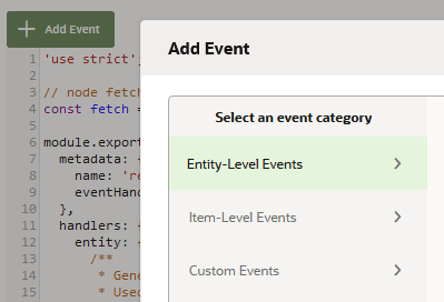

Criar Handlers de Eventos de Entidade com o Code Editor do Handler de Eventos

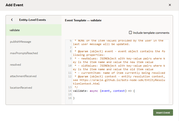

Você pode criar o EEH usando o editor de Código do Handler de Eventos que é acessado na página de propriedades do repositório composto ou com o IDE de sua escolha. Embora o editor de Código do Processador de Eventos tenha algumas vantagens em relação a uma ferramenta de terceiros, talvez você queira alternar com um IDE de terceiros, dependendo do tamanho da tarefa e das bibliotecas necessárias. Para avaliar os prós e contras, consulte Qual IDE devo usar?
Para acessar o editor de Código do Processador de Eventos:
  1. Clique em + Handler de Eventos.
  2. Preencha a caixa de diálogo Criar Handler de Evento adicionando um nome de serviço e um nome de handler.
Depois de criar o handler, você poderá abrir o editor clicando em Esta é uma imagem do ícone Editar..

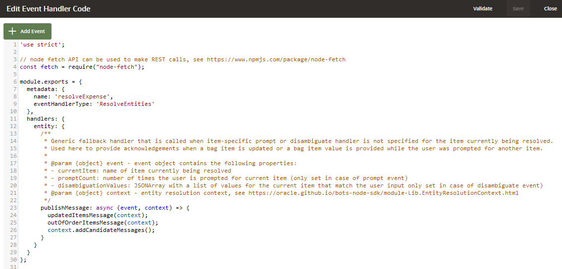

O editor é preenchido com código inicial. Seu objeto handlers contém objetos entity, items e custom. Nesses objetos, você define eventos no nível do evento, que são acionados para toda a bolsa composta, os eventos no nível do item, que controlam a resolução dos itens de bolsa individuais e os eventos personalizados que são acionados nas ações de postback. Por padrão, o objeto handler tem um objeto entity definido. Os objetos items e custom são preenchidos quando você adiciona um modelo personalizado ou no nível do item.

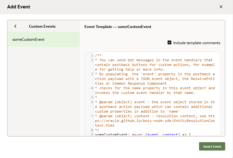

Os próprios eventos são funções JavaScript assíncronas que utilizam dois argumentos:
  • event: Um objeto JSON das propriedades específicas do evento.

Adicionar Eventos
Clicar em + Adicionar Evento permite adicionar os modelos de evento, item e eventos personalizados.
Por exemplo, a adição de um modelo de evento validate preenche o editor com o seguinte código:
Em seguida, você pode atualizar esse modelo com seu próprio código:
     if (event.newValue.value === 'PEPPERONI')
       context.addValdiationError('Type', "Sorry, no pepperoni pizzas today!");

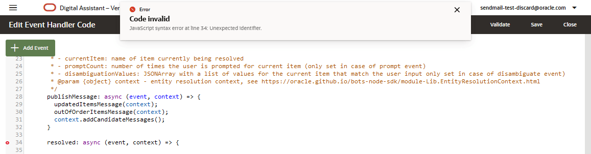

Clique regularmente em Validar para verificar o código em busca de problemas de design time. Você não poderá adicionar outros eventos se o código for inválido, nem poderá salvar um código inválido. Como salvar código significa também implantá-lo, não é possível implantar código inválido também.
Quando seu código é válido, um clique em Salvar automaticamente o implanta e o compacta em um arquivo TGZ. Você pode monitorar o status da implantação e fazer download do arquivo TGZ para reutilização em outras habilidades na página Componentes.
Dica:
Para verificar erros de runtime, ative Ativar Registro em Log de Componentes e, em seguida, revise os logs (acessados ao clicar em Diagnóstico > Exibir Logs) para descobrir os parâmetros que chamaram os eventos.

Adicionar Handlers de Eventos no Nível da Entidade
Em eventos no nível de entidade, você pode atualizar os modelos para os eventos no nível de entidade validate, publishMessage, maxPromptsReached, resolved, attachmentReceived e locationReceived.
Evento Descrição
validate Um handler para validações no nível da entidade que é chamado quando o valor de pelo menos um dos itens de repositório foi alterado.
publishMessage Um manipulador de fallback genérico que é chamado sempre que um item da bolsa não tem uma mensagem de prompt ou tratamento de desambiguação.
maxPromptsReached Um handler de fallback genérico quando o handler específico do item para atingir os prompts de número máximo não tiver sido especificado.
resolved Essa função é chamada quando a entidade composta foi resolvida. Em geral, você adicionaria um evento resolved para chamar uma API de backend que completa uma transação relacionada aos valores coletados pela entidade composta. Se a chamada de API retornar erros porque alguns valores coletados pela entidade composta não são válidos, você poderá limpar esses valores.
attachmentReceived Esse handler é chamado quando o usuário envia um anexo.
locationReceived Este manipulador é chamado quando o usuário envia uma localização.
Por padrão, o modelo é preenchido com um evento no nível da entidade, publishMessage. Por meio das funções updatedItemMessage e outOfOrderItemsMessage (que também são definidas no modelo padrão), esse evento permite que a habilidade exiba mensagens que confirmam que um valor de item de repositório resolvido anteriormente foi atualizado ou que aceitou uma entrada válida para um item de repositório diferente daquele que a entidade está solicitando no momento (entrada fora da ordem).
Este evento é opcional. Você pode excluí-lo, deixá-lo como está ou adicionar funcionalidade a ele. Por exemplo, é possível adicionar um botão cancelar quando as tentativas de um usuário de digitar um valor válido excederem o número máximo de prompts.
publishMessage: async (event, context) => {
        updatedItemsMessage(context);
        outOfOrderItemsMessage(context);
        //Add Cancel button for invalid values entered by users
        let message = context.getCandidateMessageList()[0];
message.addGlobalAction(context.getMessageFactory().createPostbackAction('Cancel', {action:'cancel'}));
        context.addMessage(message);      }
Adicionar Handlers no Nível do Item
Para os itens de repositório listados na caixa de diálogo, você pode adicionar modelos para os eventos no nível do item: shouldPrompt, validate, publishPromptMessage, publishDisambiguateMessage e MaxPromptsReached .
Evento Descrição
shouldPrompt Solicita um item com base nos valores dos outros itens na bolsa. Esse processador tem precedência sobre os prompts configurados por meio do campo Solicitar Valor.
validate Esse handler só é chamado quando um valor é definido para um item do repositório. Se a validade do valor depender de outros itens de repositório, você deverá implementar o evento validate no nível da entidade.
publishPromptMessage Use esta função para substituir ou estender a mensagem gerada pelos componentes Resposta Comum e Resolver Entidades para solicitar o item.
publishDisambiguateMessage Use esta função para substituir ou estender a mensagem de prompt de desambiguação gerada pelos componentes Resposta Comum e Resolver Entidades.
maxPromptsReached Esta função é chamada quando o número máximo de prompts para este item, que foi especificado pelo Máximo de Tentativas de Entrada do Usuário na tela do item da entidade composta, foi atingido.
A adição de um evento em nível de item gera o objeto items.
Adicionar eventos personalizados
É possível criar eventos personalizados chamados a partir de ações de postback (botões ou itens de lista) usando o modelo de evento personalizado.
A adição de um modelo personalizado adiciona um objeto custom com o código de evento básico. Consulte a documentação Gravando Handlers de Eventos de Entidade do bots-node-sdk para obter exemplos de implementação de um evento personalizado.
someCustomEvent: async (event, context) => {
Substituir ou Remover um Handler de Evento de Entidade
Se você precisar substituir ou remover um EEH:
  1. Selecione uma linha vazia no menu Manipulador de Eventos para reativar o botão + Manipulador de Eventos.
  2. Abra a página Componentes Esta é uma imagem do ícone Componentes na barra de navegação esquerda.. Desative o Serviço Ativado ou exclua o serviço.
    Observação
    Não será possível excluir ou desativar um serviço se o EEH ainda estiver associado à entidade composta.
  3. Se necessário, adicione um novo EEH ao repositório composto ou, se você não estiver optando por um novo EEH, poderá adicionar a lógica de resolução com expressões FreeMarker.
Dica:
A exclusão da entidade composta também excluirá o serviço implantado para o EEH.

Adicionar a Entidade DATE_TIME a um Composto
Para permitir que sua habilidade lide com cenários complexos que exigem vários prompts do usuário, como programar uma reunião ou definir um evento recorrente, você precisa criar um item de repositório composto DATE_TIME e, em seguida, configurar os atributos dos subtipos Intervalo, Recorrente e Data e Hora e seus respectivos itens de repositório aninhados.
Observação
Embora você possa usar a Data, a Hora e a Duração como entidades independentes, recomendamos que você as use dentro de entidades compostas.
  1. Antes de criar um item de repositório DATE_TIME, configure as regras de resolução de ambiguidade de data e hora apropriadas para seu caso de uso. Por exemplo, se você estiver criando uma habilidade de relatório de despesas, selecione Passado. Se a habilidade for um programador de reuniões, selecione Futuro.
  2. Na entidade composta, clique em Adicionar item.
  3. Selecione Entidade no menu Tipo.
  4. Selecione DATE_TIME no menu Nome da Entidade.
  5. Escolha um subtipo DATE_TIME no menu Subtipo.
    As opções de configuração na página Adicionar Item Bolsa são alteradas, dependendo do subtipo selecionado. Por exemplo, se você selecionar o subtipo Recorrente, poderá acessar opções de configuração para os itens de repositório aninhados que são específicos para definir um evento repetido, como o objeto Data e Hora para a data e hora iniciais e o objeto Duração para definir a frequência do evento.
  6. Se você selecionou os subtipos Recorrente ou Intervalo:
    • Defina os valores de subtipo que o repositório composto solicita no menu Solicitar.
    • Como as reuniões geralmente começam e terminam no mesmo dia, ative Data final padrão para a data inicial para o subtipo startDate. Isso define a data de término como igual à data de início quando a mensagem do usuário não menciona a data de término (ou quando a data de término não é extraída fora de ordem).
      Esta é uma imagem da opção Data inicial padrão para data final.

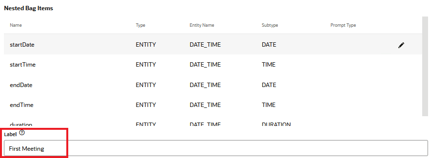

  7. Opcionalmente, adicione um label de desambiguação se a entrada do usuário puder corresponder a mais de um subtipo.
    Dica:
    Você também pode configurar as propriedades que não são específicas de DATE_TIME, como preenchimento de slot aprimorado, atualização de valores de slot com Apache FreeMarker, prompts personalizados e mensagens de erro.
  8. Você pode acessar a configuração no nível do subtipo clicando em um subtipo. Use a travessia para retornar à configuração no nível do item.
    Esta é uma imagem da passagem Editar Item de Bagagem.
  9. Próximas etapas:
    • Associe a entidade composta à intenção.
    • Declare uma variável para a entidade no fluxo de caixas de diálogo.
    • No fluxo de caixas de diálogo, faça referência à entidade composta com o item DATE_TIME usando um estado Resolver Entidade Composta.
    • Os valores DATE_TIME são representados como ISO 8601. Para uma saída amigável, use o Apache FreeMarker .xs built-in. No trecho de código a seguir, o valor do subtipo Tempo é formatado usando .value?time.xs?string['hh:mm a'].
