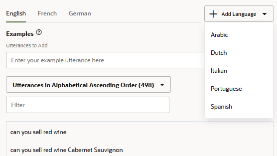

  8. Comece a criar o corpus de treinamento, adicionando declarações de exemplo que ilustrem o significado por trás da intenção. Para garantir a resolução ideal da intenção, use termos, texto e frases específicos da intenção individual. Idealmente, você deve basear seus dados de treinamento em frases do mundo real. Você pode salvar as declarações clicando em Enter ou fora do campo de entrada. Para gerenciar o conjunto de treinamento, selecione uma linha para acessar as funções Editar (Esta é uma imagem do botão Editar.) e Excluir (Esta é uma imagem da função Excluir.).
    Se sua habilidade suportar vários idiomas nativos, aumente o conjunto de treinamento com frases nos idiomas secundários para aumentar a precisão do modelo neste e em todos os outros idiomas nativos suportados pela habilidade.
    Consulte Criar seu Corpus de Treinamento para obter dicas sobre como criar um corpus de treinamento eficaz.
    Para permitir que sua habilidade distinga claramente entre intenções, crie uma intenção que resolva entrada inapropriada ou incompreensível do usuário.
    Embora as declarações possam ser adicionadas a uma intenção existente manualmente ou importando um CSV, elas também podem ser designadas a intenções por meio de jobs de fabricação de dados e do retrainer do Insights.

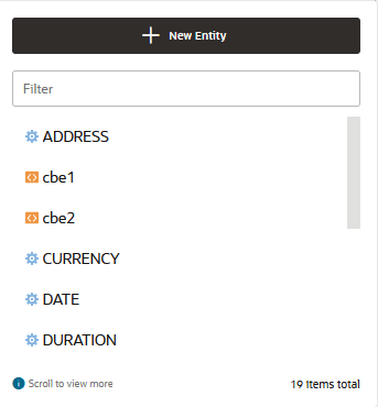

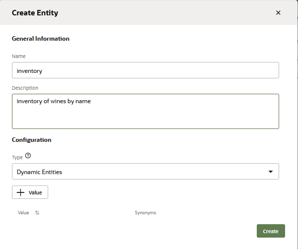

Algumas intenções exigem que entidades — incorporadas e personalizadas — para concluir uma ação dentro do fluxo de caixas de diálogo ou fazer uma chamada REST para uma API de backend. O sistema só utiliza essas entidades, que são conhecidas como entidades de intenções, para cumprir a intenção associada a elas. Você pode associar uma entidade a uma intenção quando clica em Adicionar Nova Entidade e depois seleciona entre as entidades personalizadas (Esta é uma imagem do ícone Personalizado.) ou incorporadas (Esta é uma imagem do ícone Sistema.). Se você estiver designando uma entidade incorporada, deixe a opção Agnóstico do Valor ativada (o padrão) se os valores de entidade específicos não forem considerados na classificação da intenção (o que geralmente é o caso). Se a intenção exigir um valor de entidade específico, desative esse recurso.
Observação
Agnóstico de Valor só se aplica a entidades incorporadas. Não é possível aplicá-lo a entidades personalizadas.
Você tem a opção de clicar em Nova Entidade para adicionar uma entidade específica da intenção.
Dica:
Somente as entidades de intenção incluídas nos payloads JSON são enviadas ao Component Service e retornadas por ele. As que não estiverem associadas a uma intenção não serão incluídas, mesmo que contribuam para a resolução da intenção reconhecendo a entrada do usuário. Se seu componente personalizado acessar entidades por meio de correspondências de entidade, certifique-se de adicionar a entidade à sua intenção.
