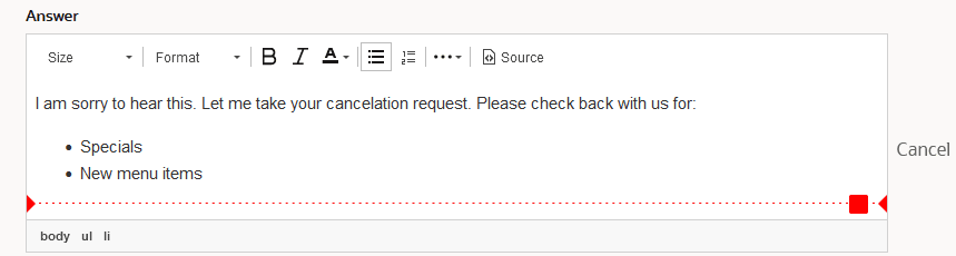

  • Na página Intenções da habilidade, defina intenções de resposta como faria com qualquer outra intenção, mas também inclua uma resposta no campo Resposta.

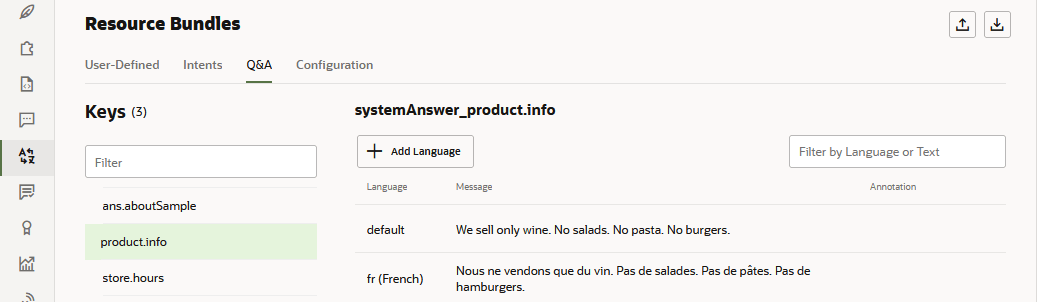

  • Opcionalmente, você pode armazenar a intenção de resposta em um pacote de recursos clicando em Esta é uma imagem do ícone do pacote de recursos.As entradas do pacote de recursos para intenções de resposta estão listadas na página Perguntas e Respostas do pacote de recursos.

    e, em seguida, adicione uma resposta ao campo Resposta. Aplique formatação ao texto conforme necessário.
