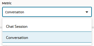

Para acessar as métricas no nível da sessão, selecione Cobertura no filtro Métrica no relatório Visão Geral.
A opção Conversa no filtro Métrica.

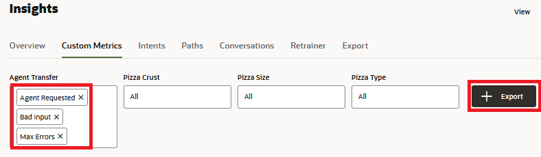

  • Métricas Personalizadas - Permite medir as dimensões personalizadas que foram aplicadas à habilidade.

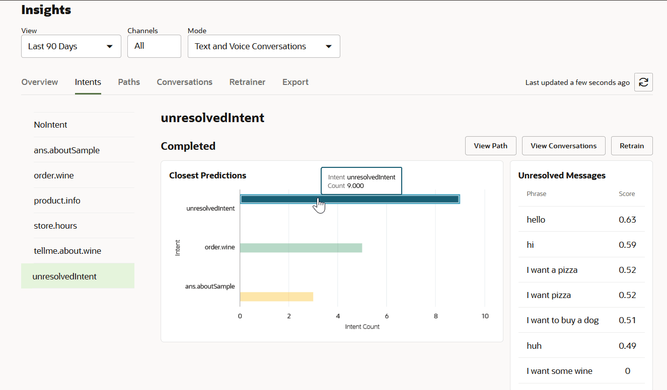

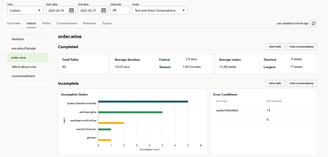

  • Intenções - Fornece dados e informações específicos da intenção para as métricas de execução (estados, duração da conversa e caminhos mais e menos populares).

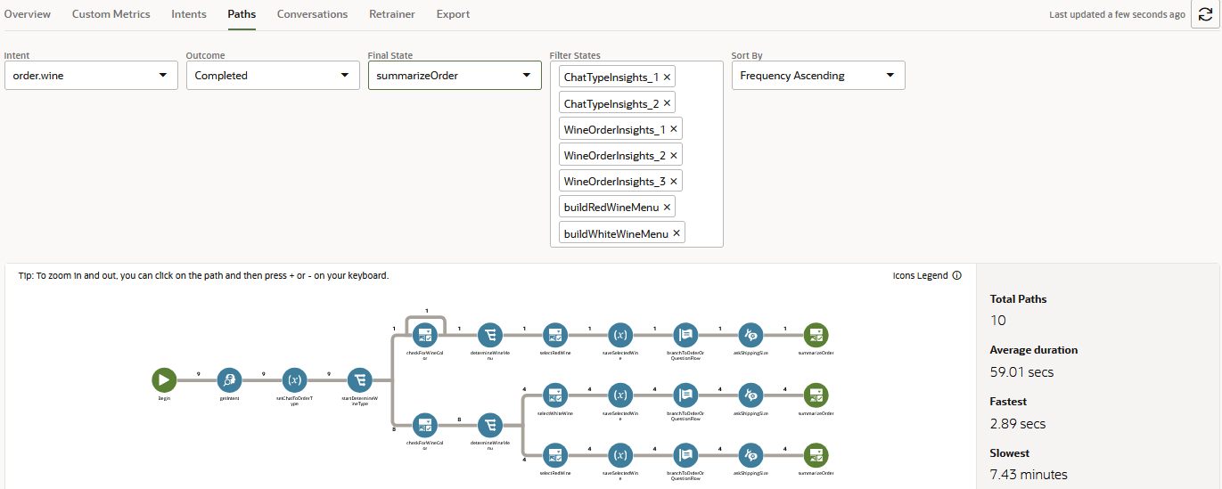

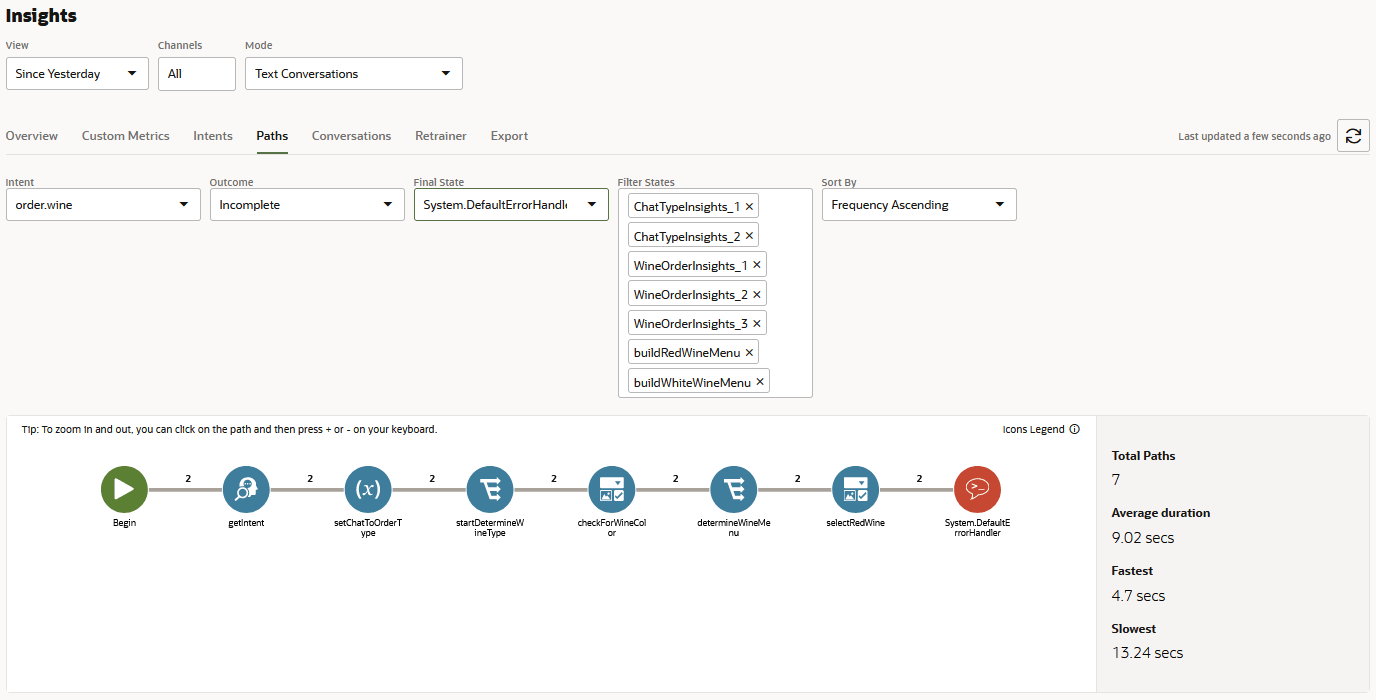

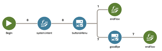

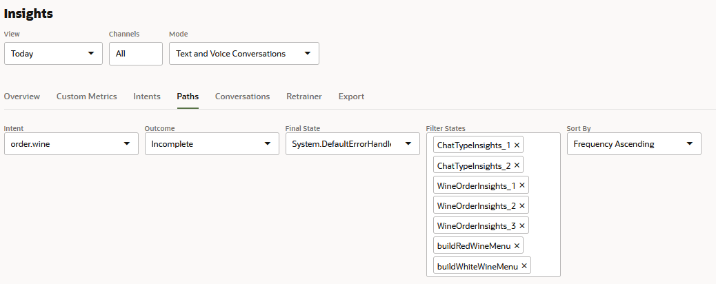

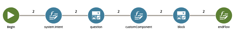

  • Caminhos - Mostra uma representação visual do fluxo de conversas para uma intenção.

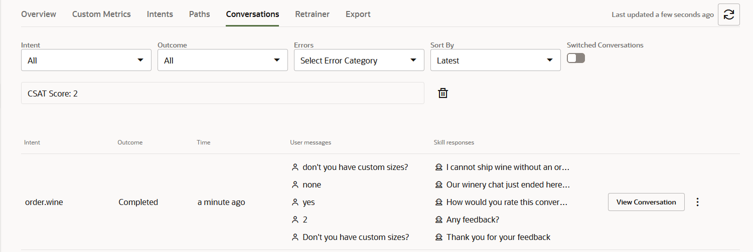

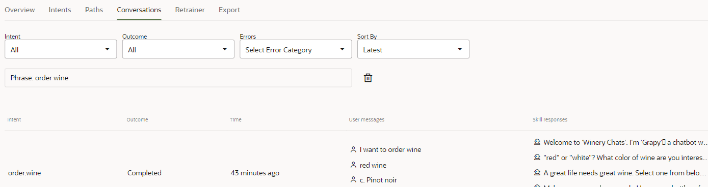

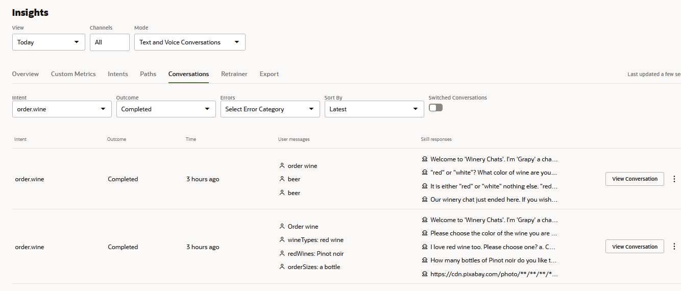

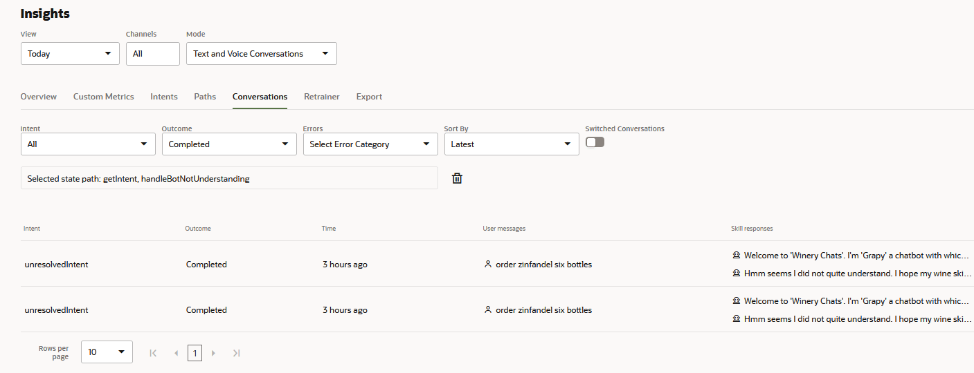

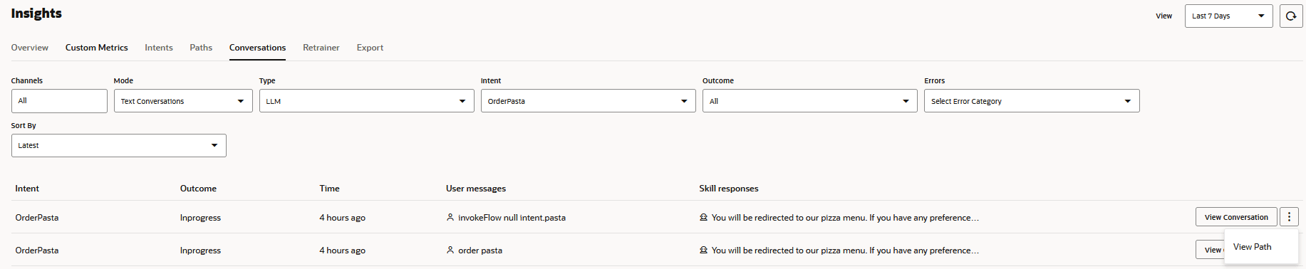

  • Conversas - Exibe a transcrição real da caixa de diálogo do usuário da habilidade, exibida no contexto do fluxo de caixas de diálogo e da janela de chat.

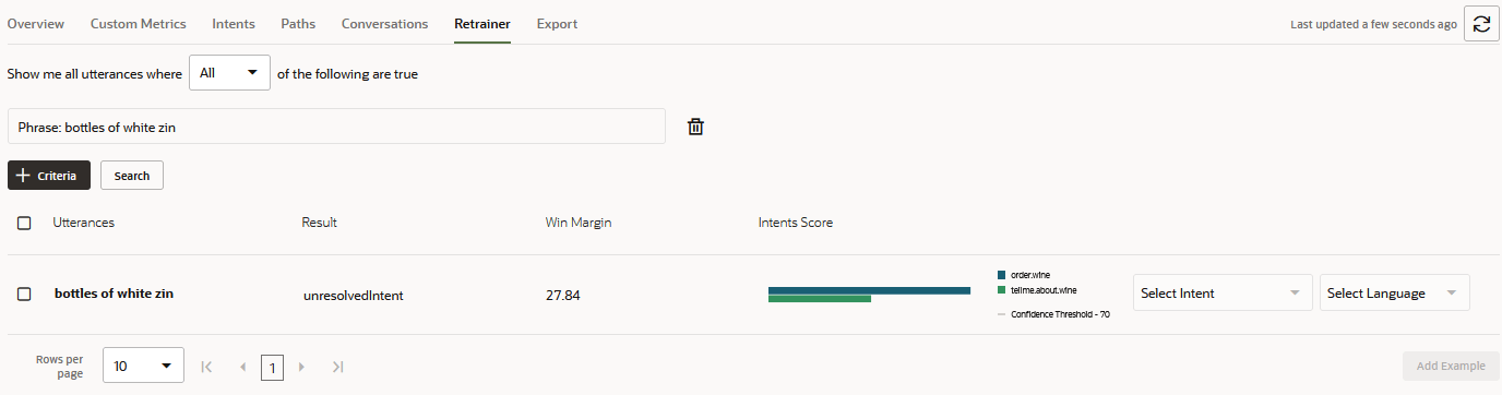

  • Retrainer - Onde você usa os dados ao vivo e obteve insights para melhorar sua habilidade por meio de autoatendimento moderado.

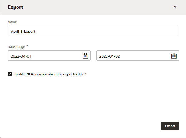

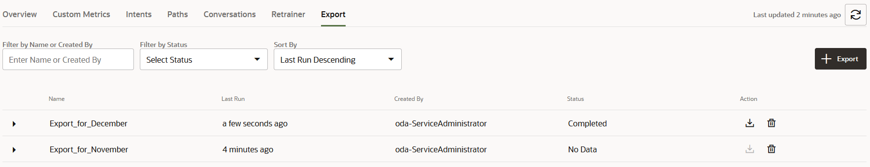

  • Exportar – Permite que você faça download de um arquivo CSV dos dados do Insights coletados pelo Oracle Digital Assistant. Você pode criar um relatório personalizado de Insights usando o CSV.

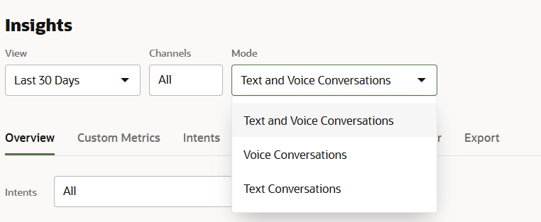

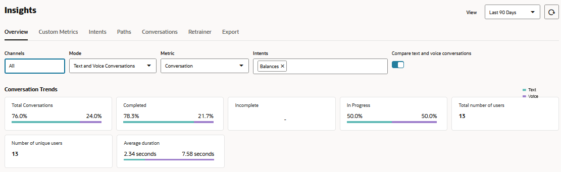

Você pode ajustar essa view alternando entre os modos Voz e Texto, ou pode comparar os dois ativando a opção Comparar conversas de texto e voz.
Quando você seleciona Texto, o relatório exibe um conjunto de métricas comuns. Quando você seleciona Voz, o relatório inclui métricas adicionais específicas de voz. Essas métricas só se aplicam a conversas de voz, portanto elas não aparecem quando você escolhe Comparar conversas de texto e voz
Observação
As opções de Modo dependem da presença de mensagens de voz ou texto. Se houver apenas mensagens de texto, por exemplo, somente a opção Texto será exibida.

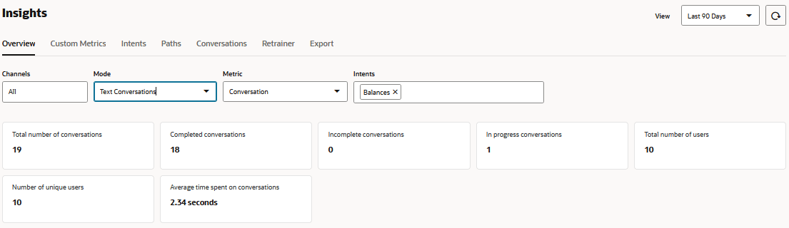

O relatório Visão Geral inclui os KPIs a seguir para conversas de texto e voz
  • Número total de conversas - O número total de conversas concluídas, incompletas e em andamento. Independentemente do status, uma conversa pode ser composta por uma ou mais alternâncias de diálogo. Cada turno é uma única troca entre o usuário e a habilidade.
    Observação
    As conversas não são iguais às solicitações com medição de consumo. Para saber mais sobre medição, consulte Descrições do Serviço de Créditos Universais do Oracle PaaS e IaaS.
  • Conversas concluídas - Conversas que terminaram respondendo à consulta de um usuário com sucesso. Conversas que concluem com um estado Fluxo Final ou em um estado em que o fluxo Final (implícito) é selecionado, pois a transição é considerada concluída. Em habilidades com autoria de YAML, as conversas são contadas como concluídas quando a travessia pelo fluxo de caixas de diálogo termina com uma transição return ou em um estado com a propriedade insightsEndConversation.
    Observação
    Essa propriedade e a transição return não estão disponíveis no Designer de Fluxo Visual.
  • Conversas incompletas - Conversas que os usuários não concluíram porque abandonaram a habilidade ou não puderam concluí-la por causa de erros no nível do sistema, timeouts ou loops infinitos.
  • Conversas em andamento - Conversas "em andamento" (conversas que ainda não foram concluídas nem tiveram timeout). Esta métrica rastreia conversas dinâmicas. Uma conversa em andamento se torna um timeout depois que uma sessão expira.
  • Tempo médio gasto em conversas - A duração média de todas as conversas da habilidade.
  • Número total de usuários e Número de usuários exclusivos - Métricas da base de usuários que indicam quantos usuários uma habilidade tem e quantos desses usuários estão retornando usuários.

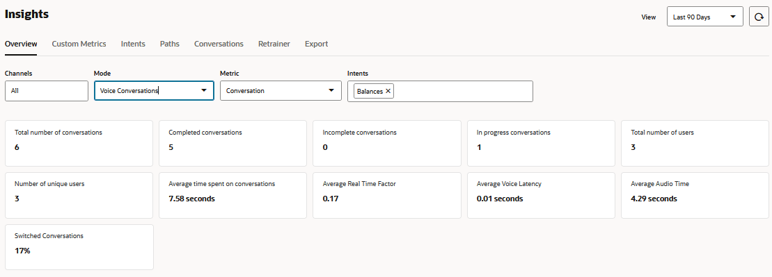

Métricas de Voz
Qualquer conversa que comece com uma interação de voz é considerada uma conversa de voz. Qualquer conversa iniciada por voz, mas concluída em texto, é considerada uma conversa alternada. Todas as outras conversas são consideradas como sendo de texto. Além das métricas padrão, o relatório Visão Geral inclui as seguintes métricas que são específicas de conversas de voz e alternadas.
Observação
Essas métricas são apenas para fins informativos; você não pode modificá-las.
Para exibir essas métricas, desative Comparar operações de texto e voz e selecione Tudo ou Voz como o modo.
  • Tempo médio gasto em conversas - O tempo médio das conversas de voz.

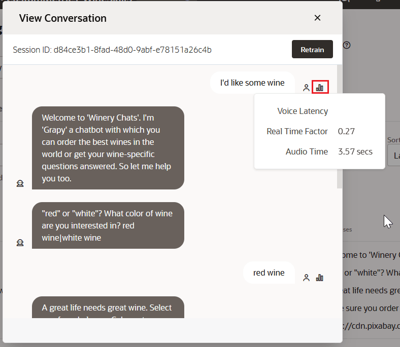

  • Fator de Tempo Real Médio (RTF) - A proporção do tempo gasto para processar a entrada de áudio em relação ao tempo da CPU. Por exemplo, se for necessário um segundo de tempo da CPU para processar um segundo de áudio, o RTF será 1 (1/1). O RTF de 500 milissegundos para processar um segundo de áudio é.5 ou ½. Idealmente, RTF deve estar abaixo de 1 para garantir que o processamento não fique atrás da entrada de áudio. Se o RTF estiver acima de 1, entre em contato com o Suporte Técnico da Oracle.
  • Latência Média de Voz - O atraso, em milissegundos, entre detectar o fim da declaração e a geração do resultado final (ou transcrição). Se você observar latência, entre em contato com o Suporte Técnico da Oracle.
  • Tempo Médio de Áudio - A duração média, em segundos, de todas as conversas de voz.
  • Conversas Alternadas - A porcentagem de conversas da habilidade que começaram com comandos de voz, mas que precisavam ser alternadas para texto para concluir a interação. Esta métrica indica que houve vários caminhos de execução envolvidos na alternância de voz para texto.

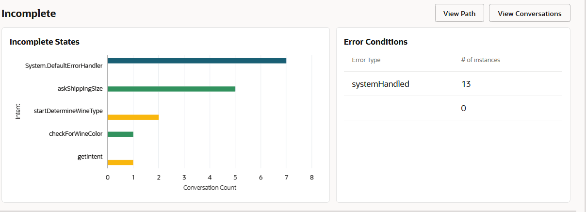

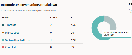

Detalhamento de Conversa Incompleta
Se houver alguma conversa incompleta durante o período selecionado, o número total será dividido pelas seguintes categorias de erro:

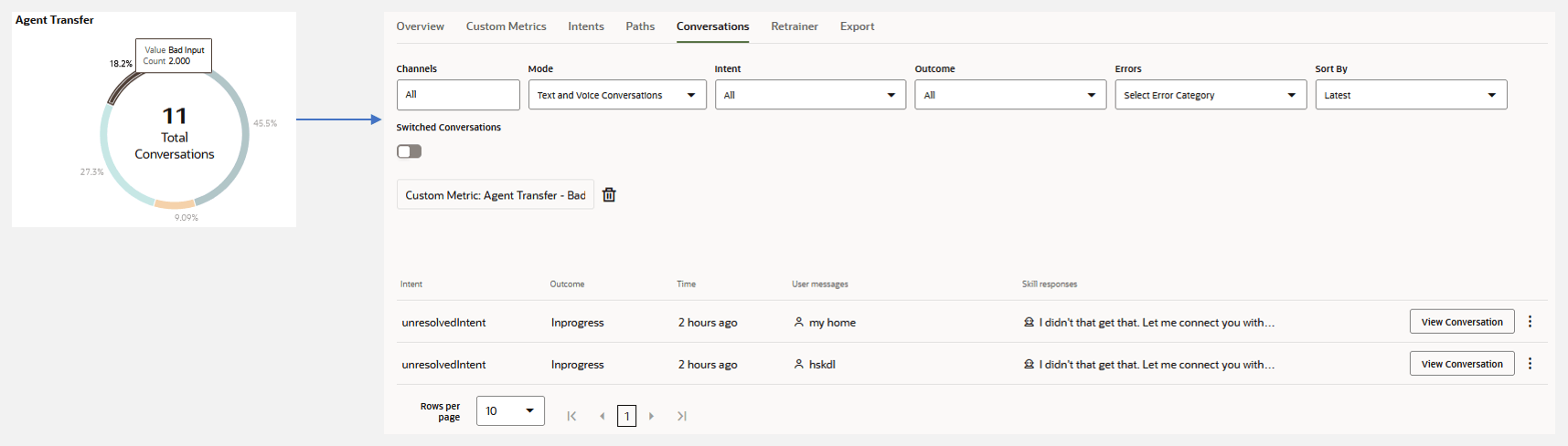

  • Timeouts – Os timeouts são acionados quando uma conversa em andamento fica ociosa por mais de uma hora, fazendo com que a sessão expire.

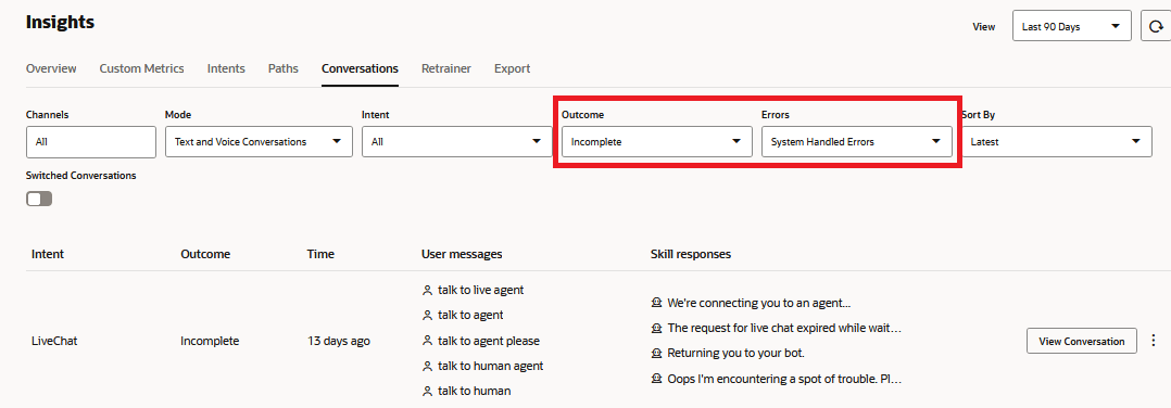

  • Erros Tratados pelo Sistema – São aqueles tratados pelo sistema, não pela habilidade. Esses erros ocorrem quando a definição do fluxo de caixas de diálogo não está equipada com tratamento de erros.
  • Loops Infinitos – Podem ocorrer por causa de falhas na definição do fluxo de caixas de diálogo, como transições definidas incorretamente.

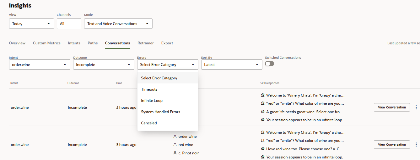

  • Cancelado - O número de vezes que os usuários saíram de uma habilidade cancelando explicitamente a conversa.
Clicando em uma categoria de erro na tabela ou em um dos arcos do gráfico, você pode fazer drill-down no relatório Conversas para ver esses erros no contexto de conversas incompletas. Quando você acessa o relatório Conversas aqui, os filtros Resultado e Erros desse relatório são definidos como Incompleto e a categoria de erro selecionada. Por exemplo, se você clicar em Loop Infinito, o relatório Conversas será filtrado por Incompleto e Loop Infinito. Os filtros Intenções e Resultado do relatório são definidos como Mostrar Tudo e o campo Classificar por é definido como Mais Recente.

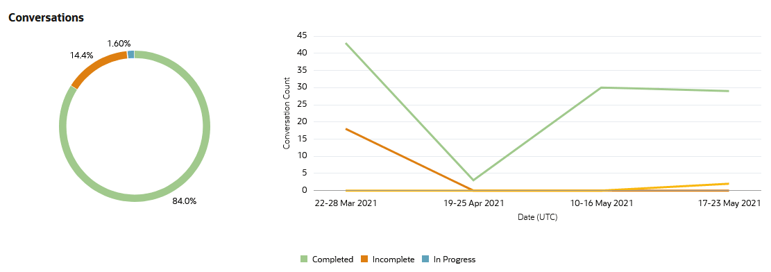

O gráfico Tendências de Conversa determina o seguinte para intenções transacionais (incluindo intenções de transferência do agente) e intenções de resposta:
  • Concluídas - As conversas que os usuários concluíram com sucesso. Conversas que concluem com um estado Fluxo Final ou em um estado em que o fluxo Final (implícito) é selecionado, pois a transição é considerada concluída. Em habilidades com autoria de YAML, as conversas são contadas como concluídas quando a travessia pelo fluxo de caixas de diálogo termina com uma transição return ou em um estado com a propriedade insightsEndConversation.
    Observação
  • Incompletas – Conversas que os usuários não concluíram porque abandonaram a habilidade ou não puderam concluir por causa de erros do sistema, timeouts ou falhas no design da habilidade.
  • Em Andamento - Conversas "em andamento" (conversas que ainda não foram concluídas nem tiveram timeout). Esta métrica rastreia conversas dinâmicas.

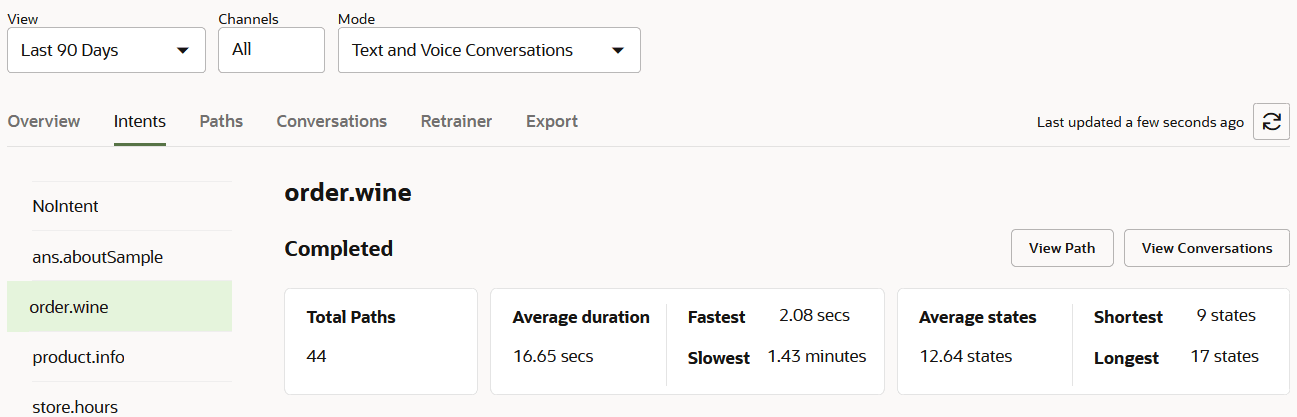

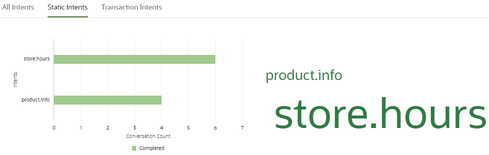

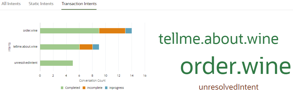

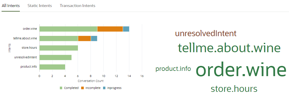

Exibir Uso da Intenção

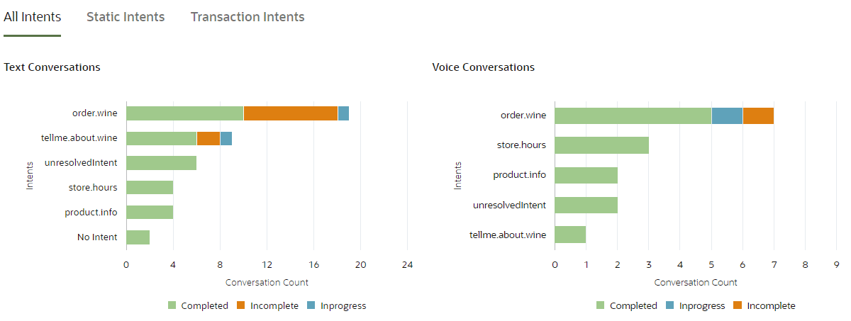

O gráfico de barras Intenções permite localizar não apenas as intenções transacionais e de resposta que concluíram conversas, mas também aquelas que geraram conversas incompletas. Você também pode usar este gráfico para descobrir se o uso geral dessas intenções confirma seu caso de uso. Por exemplo, o número de conversas concluídas de uma intenção que tem finalidade secundária supera o número de conversas concluídas da intenção principal? Para colocar isso em termos mais práticos, sua habilidade de pedido de pizza tornou-se uma habilidade de "registro de reclamações" que roteia a maioria dos usuários para um agente ao vivo?
Observação
Nem todas as conversas são resolvidas para uma intenção. Quando Nenhuma Intenção é exibida no gráfico de barras Intenção e na nuvem de palavras, isso indica que uma intenção não foi resolvida pela entrada do usuário, mas por meio de uma ação de transição, uma conversa iniciada pela habilidade ou por meio do roteamento de um assistente digital.
Você pode filtrar o gráfico da barra de Intenções e a nuvem de palavra usando as opções Todas as Intenções, Responder Intenções e Intenções de Transação.
Essas opções permitem que você faça um detalhamento rápido do uso. For example, for mixed skills – ones that have both transactional and answer intents – you can view usage for these two types of intents using the Answer Intents and Transaction Intents options.
The key phrases rendered in the word cloud reflect the option, so for example, only the key phrases associated answer intents display when you select Answer Intents.

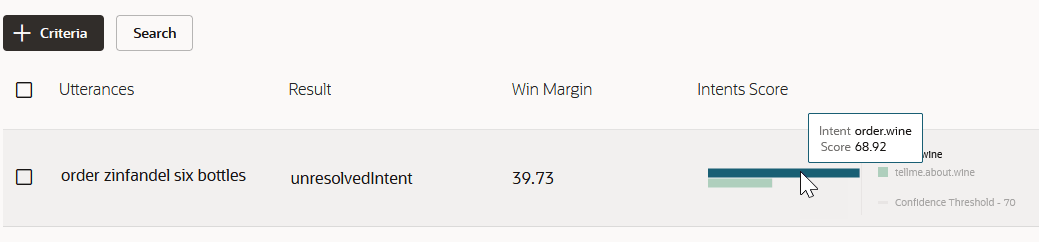

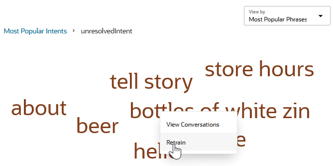

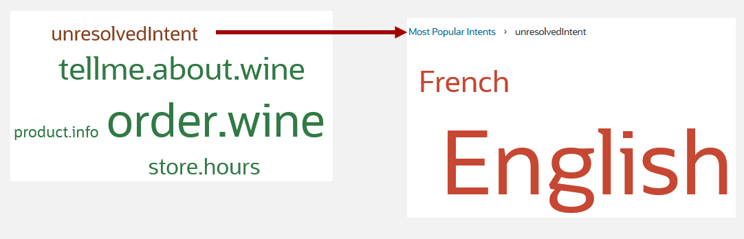

Revisar Intenções e Treinar Novamente Usando Nuvens de Frase-Chave

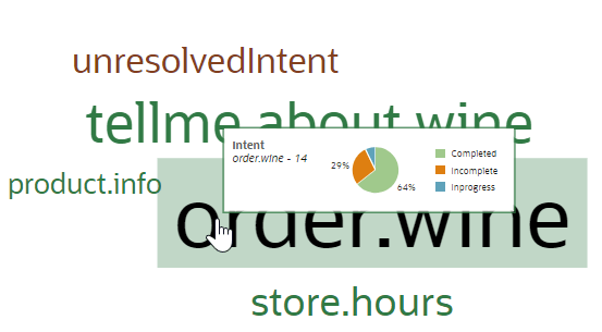

A nuvem de palavras Intenções Mais Populares fornece uma view de acompanhamento para o gráfico de barras Intenções exibindo o número de conversas concluídas e incompletas para uma intenção. Ele pondera as intenções chamadas com mais frequência por tamanho e por cor. O tamanho representa o número de chamadas para o período em questão.
A cor representa o nível de sucesso da resolução da intenção:
  • Verde representa uma média alta de resolução de solicitações no limite de Margem de Ganho de Confiança, ou excedendo-o, durante o período especificado.

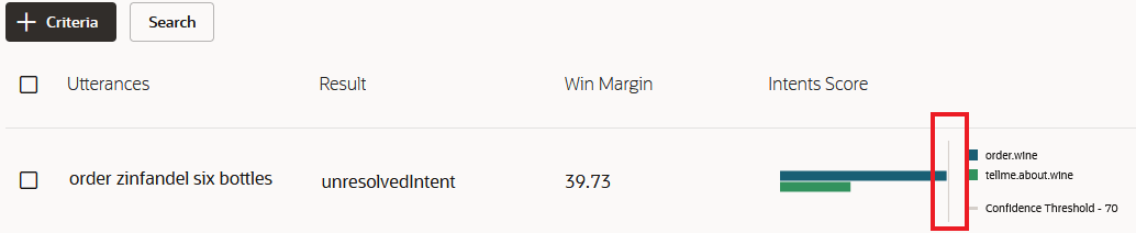

  • Amarelo representa a resolução de intenção que, em média, não atinge o limite de Margem de Ganho de Confiança no período especificado. Esta cor é uma boa indicação de que a intenção precisa ser treinada novamente.
  • Vermelho é reservado para unresolvedIntent. Este é o conjunto de solicitações do usuário que não puderam corresponder a qualquer intenção, mas puderam potencialmente ser incorporadas no corpus.
A nuvem de palavras Intenções Mais Populares é o gateway para obter views mais detalhadas sobre como as intenções resolvem mensagens do usuário. A opção Revisar Intenções e Treinar Novamente Usando Nuvens de Frase-Chave descreve como você pode fazer drill-down da nuvem de palavras Intenções Mais Populares para saber mais sobre uso, interações do usuário e novo treinamento.
Além disso, ele fornece uma visão mais granular do uso da intenção por meio de frases-chave, que são representações da entrada real do usuário e, para frases em inglês (o comportamento difere quando frases não em inglês são resolvidas como intenção), acesso ao Retrainer.

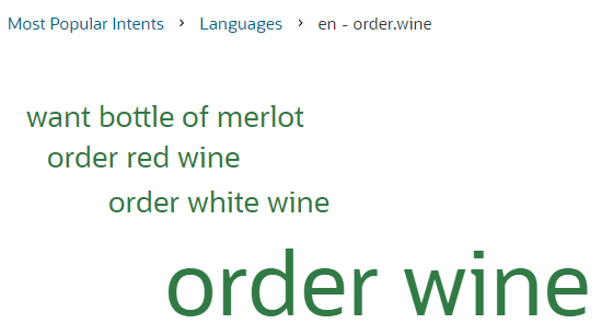

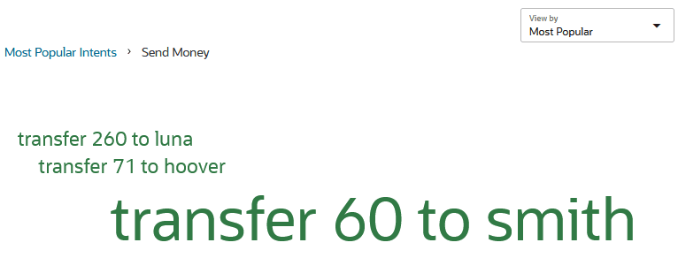

Revisar frases-chave

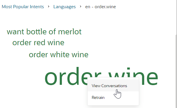

Ao clicar em uma intenção, você pode fazer drill-down para um conjunto de frases-chave. Essas frases são abstrações da mensagem original do usuário que preservam sua intenção original. Por exemplo, a frase-chave cancelar meu pedido será renderizada da mensagem original, Quero cancelar meu pedido. Mensagens semelhantes podem ser agrupadas em uma única frase-chave. As frases em Quero cancelar meu pedido, pode cancelar meu pedido e cancele meu pedido podem ser agrupadas na frase-chave cancelar meu pedido, por exemplo. Como as intenções, o tamanho representa a proeminência para o período de tempo em questão e cor reflete o nível de confiança.
You can see the actual user message (or the messages grouped within a key phrase) within the context of a conversation when you click a phrase and then choose View Conversations from the context menu.
This option opens the Conversations Report.

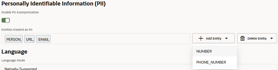

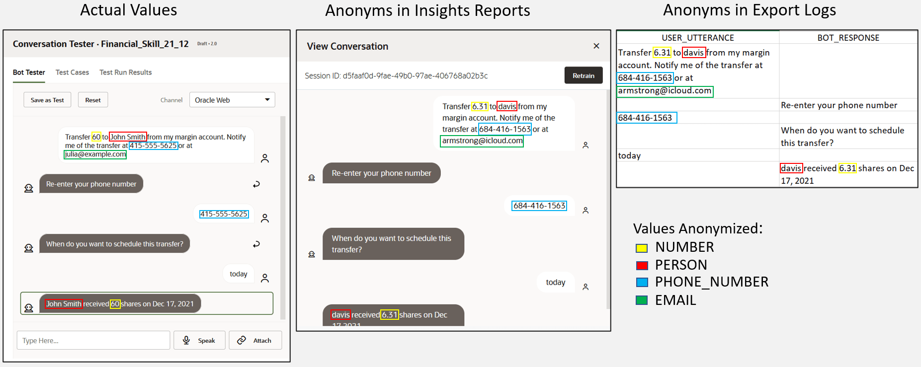

Anonymized values display in the phrase cloud when you enable PII Anonymization.

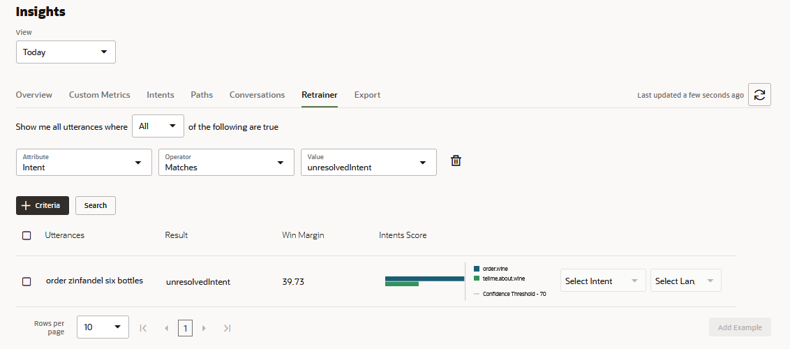

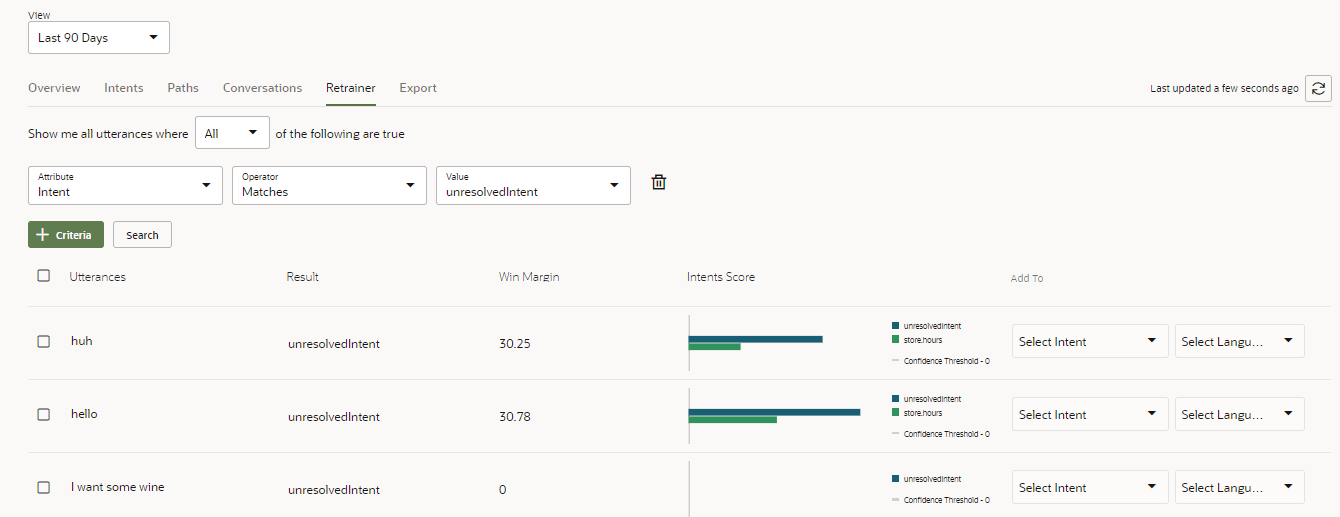

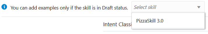

Treinar Novamente na Nuvem de Palavras
Além de exibir a mensagem representada pela frase no contexto, você também pode adicionar a mensagem (ou as mensagens agrupadas em uma frase-chave) aos corpus de treinamento clicando em Treinar Novamente.
Esta opção abre o Retrainer, no qual você pode adicionar a frase real aos corpus de treinamento.
Revisar Frases do Idioma Nativo
O comportamento da nuvem da frases-chave difere para habilidades com suporte ao idioma nativo, no sentido de que você não pode acessar o Retrainer para frases que não são do inglês. Quando frases em diferentes idiomas tiverem sido resolvidas como intenção, idiomas e frases não chave serão exibidos na nuvem quando você clicar em uma intenção. Por exemplo, se o francês e o inglês forem exibidos depois que você clicar em unresolvedIntent, isso significa que há frases em inglês e francês que não puderam ser resolvidas para nenhuma intenção.
Se o inglês estiver entre os idioma, você poderá fazer drill-down para a nuvem de frases-chave clicando eminglês. Na nuvem de frases-chave, você pode usar as opções Exibir Conversas e Treinar Novamente do menu de contexto para fazer drill-down no Relatório de Conversas e no Retrainer. Mas quando você faz drill-down em um idioma que não é o inglês, o drill-down é feito no relatório Conversas, filtrado pela intenção e o idioma. Não há acesso direto ao Retrainer. Então, voltando para o exemplo unresolvedIntent, se você clicasse em Inglês, faria drill-down na nuvem de frases-chave. Se você clicou em Francês, fará drill-down no relatório Conversas, filtrado por unresolvedIntent e Francês.

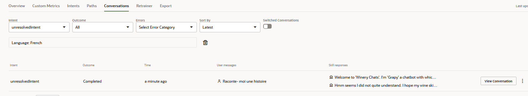

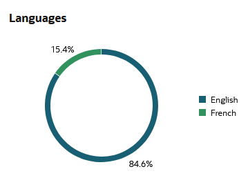

Verificar Uso do Idioma
Para uma habilidade multilíngue, você pode comparar o uso dos idiomas suportados, por meio dos segmentos do gráfico Idiomas. Cada segmento representa um idioma atualmente em uso.
Se quiser revisar as conversas representadas por um idioma no gráfico, você poderá clicar em um segmento ou na legenda para fazer drill-down no relatório de Conversas, que é filtrado pelo idioma selecionado.
Veja a seguir a descrição da ilustração conversations_report_filtered_by_language.png

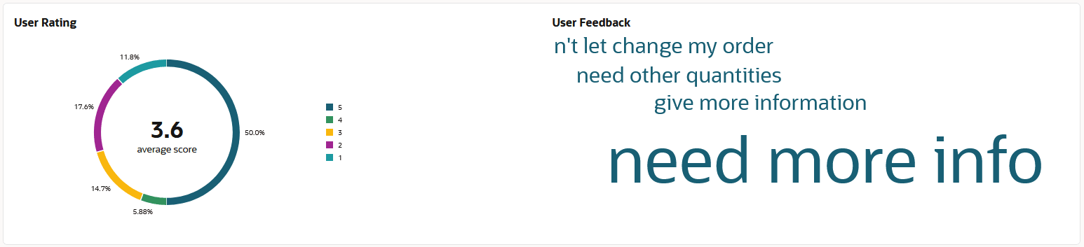

O gráfico de rosca de Classificação do Usuário e a nuvem de palavras Feedback do Usuário rastreiam o feedback direto e as pontuações coletadas pelo componente. Quando a caixa de diálogo muda para um estado Feedback do Usuário, a habilidade apresenta aos usuários um sistema de classificação e, opcionalmente, a capacidade de fornecer feedback. Por padrão, os usuários podem classificar sua interação com a habilidade escolhendo um intervalo de um a cinco. Para o ODA Versão 21.10 e superior, o componente de feedback é, por padrão, um sistema de classificação por estrelas. Para versões anteriores, o componente de feedback é exibido como uma lista.
A pontuação média de satisfação do cliente, que é proporcional ao número de conversas para cada uma das classificações, é renderizada no centro do gráfico de rosca. Os totais individuais em uma base por conversação para cada número no intervalo são representados graficamente como arcos do gráfico de classificação do usuário que variam em comprimento de acordo com a ocorrência. Clicar em um desses arcos abre o relatório Conversas filtrado pela pontuação.

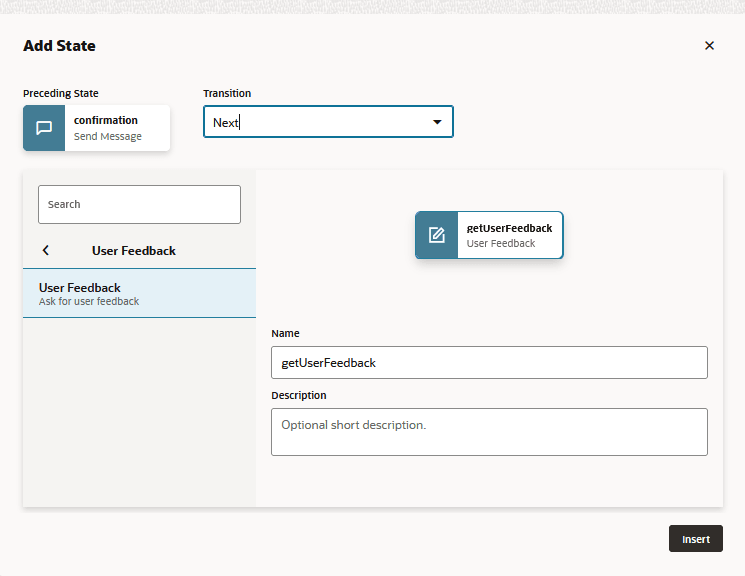

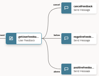

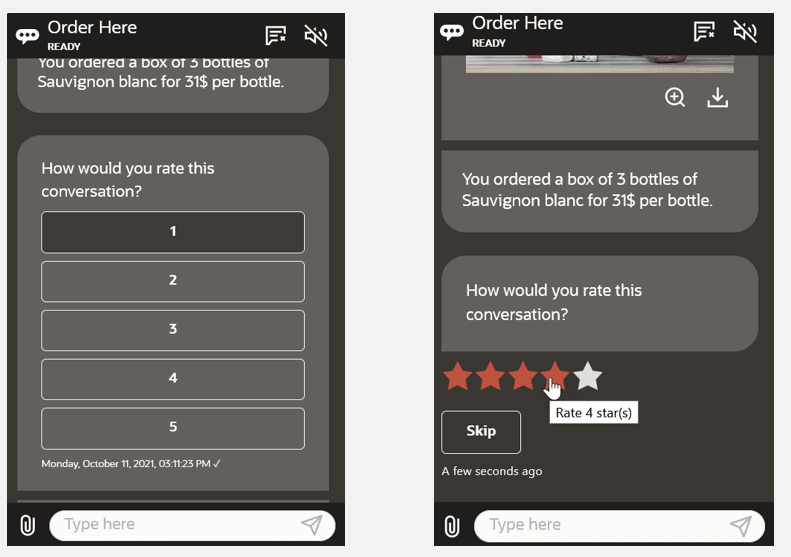

Como Adicionar o Componente Feedback ao Fluxo de Caixas de Diálogo
Para capturar dados para o gráfico de Classificação do Usuário e a nuvem de palavras Feedback do Usuário, adicione uma sequência de estados ao fluxo de caixas de diálogo. O primeiro desses estados é um estado de Feedback do Usuário. Para adicionar esse estado, selecione Mensagens do Usuário > Feedback do Usuário e, em seguida, selecione Próximo como o tipo de transição. (Em fluxos YAML, você precisa definir uma transição explícita para o estado System.Feedback usando a transição next.) Seu fluxo de caixas de diálogo pode fazer a transição para uma sequência de estados de feedback do usuário sempre que você quiser avaliar a reação de um usuário. Isso pode ser, por exemplo, depois que um usuário tiver concluído ou cancelado uma transação.
Observação
Se o estado anterior ao estado Feedback do Usuário tiver uma propriedade Manter Ativar, defina-a como True para garantir que a habilidade não entregue a conversa ao usuário antes que o fluxo faça a transição para o Feedback do Usuário. Para manter o controle da habilidade em fluxos criados por YAML, defina keepTurn: true no estado antes do estado System.Feedback.

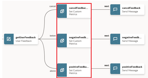

Após o estado Feedback do Usuário, adicione os estados que correspondem às suas above, below e cancel transições. Nos fluxos de caixas de diálogo YAML, cada um desses estados tem transições return: done.
Esses estados acomodam o intervalo alto e baixo da classificação, conforme determinado pela propriedade Threshold. É possível adicionar esses estados como mensagens do usuário que confirmam o recebimento da classificação do usuário.
Tipo de Feedback Exemplo de Mensagem
above Thank you for rating us ${system.userFeedbackRating.value}
below You entered: ${system.userFeedbackText.value} We appreciate your feedback.
cancel Skipped giving a rating or feedback? Maybe next time.

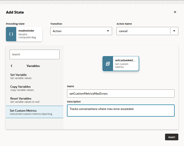

Você pode obter uma exibição de alto nível de feedback positivo, negativo e ignorado definindo uma única dimensão relacionada ao feedback do usuário em um conjunto de estados Definir Métricas Personalizadas.
Cada um desses estados Definir Métricas Personalizadas corresponde a um dos estados nomeados pelas ações de transição above, below e cancel do componente Feedback do Usuário. Portanto, por exemplo, se você quiser adicionar uma métrica chamada Tipo de Feedback ao relatório Métricas Personalizadas, faça o seguinte:
  1. Inserir estados Definir Métricas Personalizadas antes de cada um dos estados nomeados pelas ações de transição above, below e cancel do componente Feedback do Usuário.
  2. Para cada estado, informe o Tipo de Feedback como o nome da dimensão.
  3. Adicione valores separados para cada estado, conforme apropriado ao tipo de transição (por exemplo, Canceled, Positive, Negative). Agora que você instrumentou o fluxo de caixas de diálogo para registrar dados de feedback, poderá consultar os diferentes valores no relatório Métricas Personalizadas.
Em fluxos baseados em YAML, você rastreia métricas de feedback adicionando estados System.SetCustomMetrics.

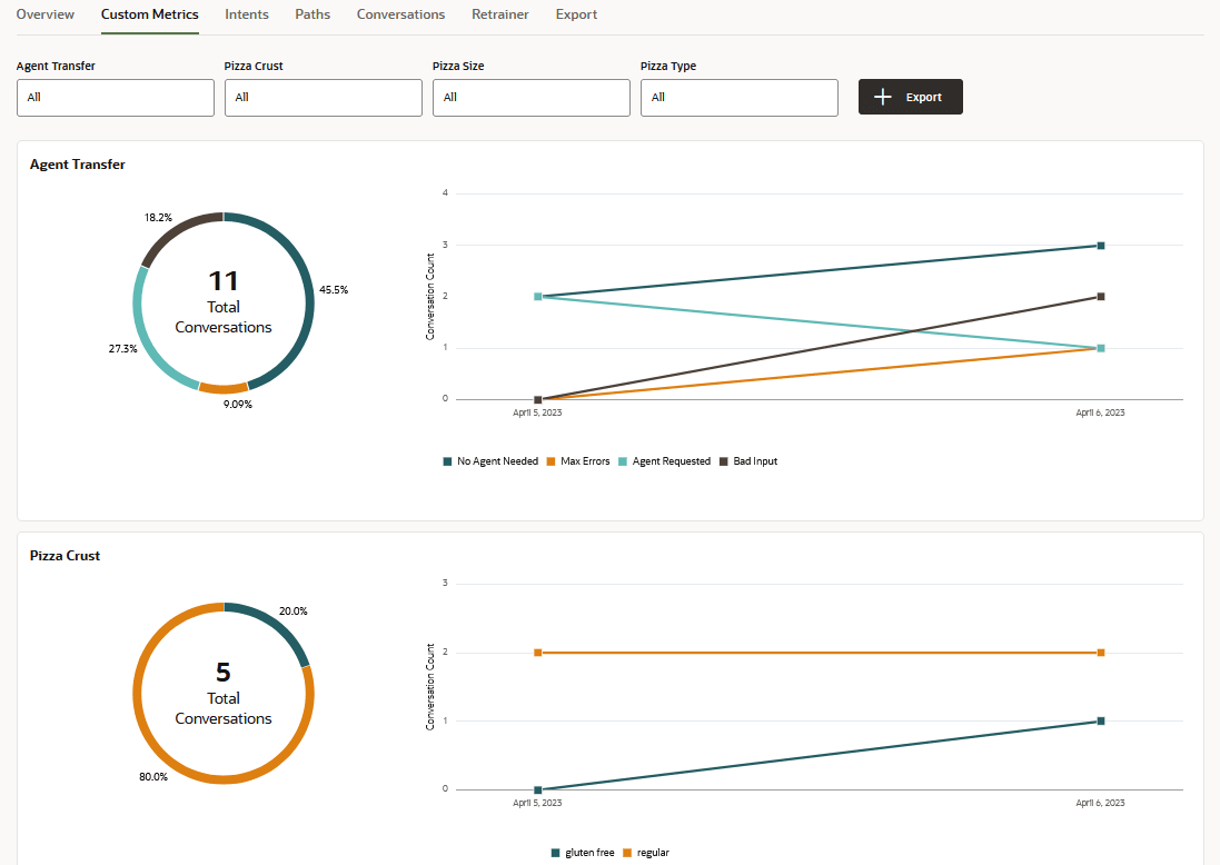

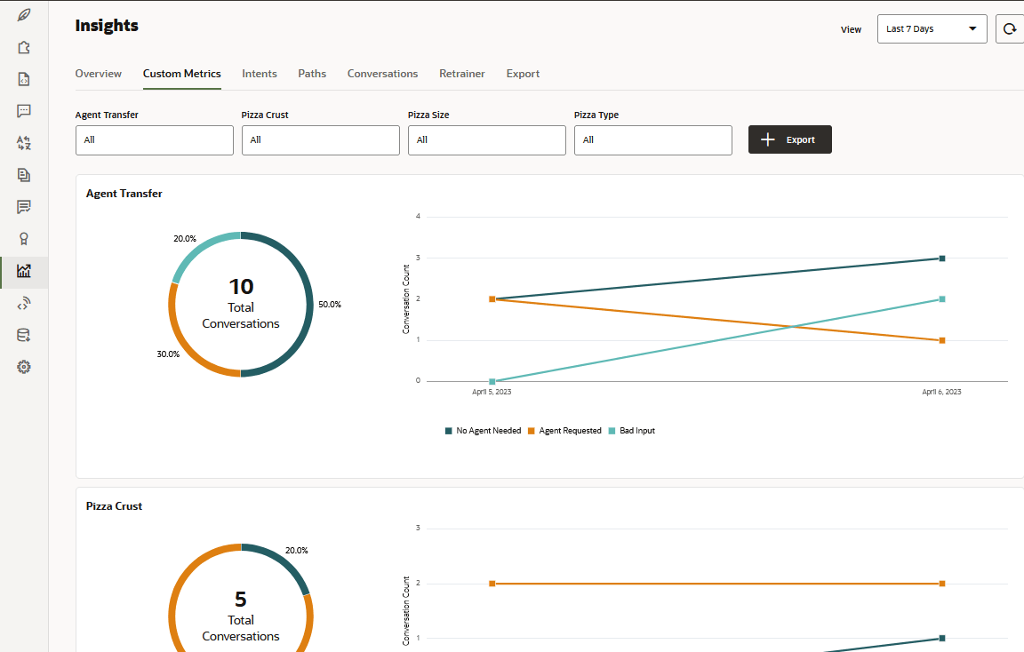

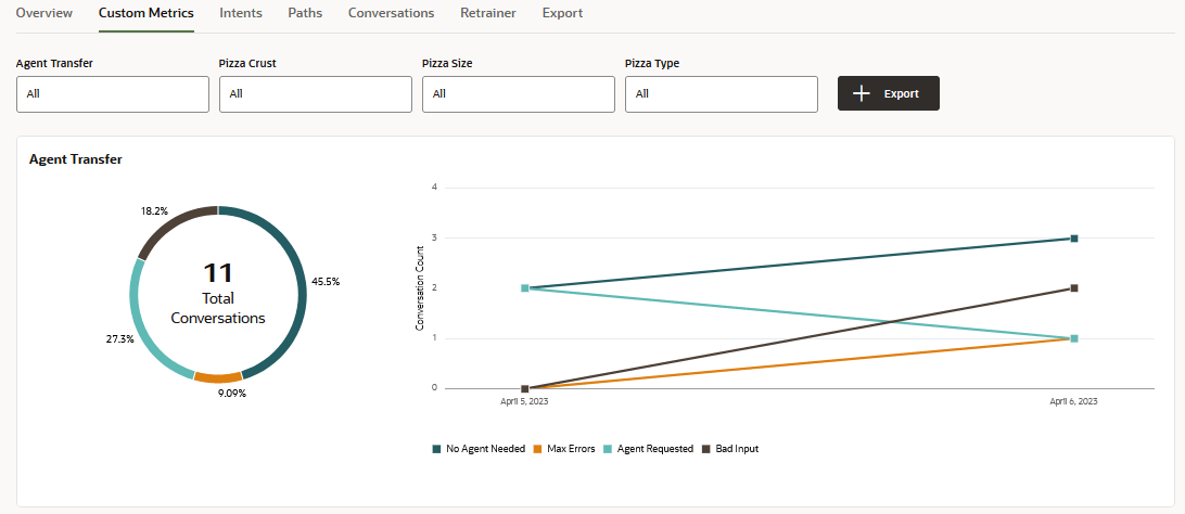

Revisar métricas personalizadas
O relatório Métricas Personalizadas fornece uma perspectiva adicional sobre os dados de Insights rastreando dados de conversa para dimensões específicas da habilidade. As dimensões rastreadas por esse relatório são criadas na definição do fluxo de caixas de diálogo usando o componente Definir Métricas Personalizadas (e o componente System.SetCustomMetrics nos fluxos do YAML). Usando esse componente, você pode criar dimensões para explorar necessidades de negócios e desenvolvimento específicas de sua habilidade. Por exemplo, você pode criar dimensões que relatem o consumo de um produto ou serviço (a massa de pizza mais solicitada ou o tipo de relatório de despesas mais comumente arquivado) ou rastrear quando a habilidade falha nos usuários, forçando-os a sair ou passando-os para agentes ativos.
O relatório Métricas Personalizadas apresenta as dimensões definidas nos dados da conversa como um gráfico de rosca, um gráfico de barras e um gráfico de tendência de linhas. Cada dimensão tem seu próprio total de conversas. Esse registro inclui conversas concluídas, incompletas ou em andamento. Os valores de dimensão (ou categorias) são representados como segmentos no gráfico de rosca e como pontos no gráfico de tendência de linha. Você pode usar esses valores para filtrar a exibição de relatório (e também os dados de métrica personalizados que você pode fazer download em um arquivo CSV). No gráfico de rosca, o comprimento dos arcos representa as ocorrências do valor da dimensão como uma porcentagem do número total de conversas. A contagem real dos valores de dimensão é rastreada pelo gráfico de linhas. Os arcos e as linhas de tendência são pontos de acesso ao relatório Conversas. Clicar em uma das opções abre o relatório Conversas filtrado pelo valor de dimensão selecionado.
Observação
As dimensões e as categorias só aparecem no relatório quando as conversas medidas por elas ocorreram.
Instrumentar a Habilidade para Métricas Personalizadas
Para gerar o relatório Métricas Personalizadas, você precisa definir uma ou mais dimensões usando o componente Definir Métricas Personalizadas (acessado clicando em Variáveis > Definir Métricas Personalizadas ou Variáveis > Definir Métricas Personalizadas de Insights nas caixas de diálogo YAML ).
Se o relatório de Métricas Personalizadas não tiver dados, é provável que nenhum estado Definir Métricas Personalizadas tenha sido definido ou que as transições para esses estados não tenham sido definidas corretamente.
Você pode adicionar estados Definir Métricas Personalizadas onde quiser rastrear um valor de entidade ou uma atividade dentro de um fluxo de execução.
Observação
Você pode definir até seis dimensões para cada habilidade.
Dependendo da estrutura dos fluxos de caixas de diálogo - e do seu caso de uso - você pode definir várias dimensões em um único estado Definir Métricas Personalizadas ou com vários estados Definir Métrica Personalizada em um único fluxo de caixas de diálogo ou em vários fluxos.
Criando Dimensões para Valores de Variável
Você pode rastrear valores de entidade definindo uma transição next para um estado Definir Métricas Personalizadas após o estado de definição de valor (por exemplo, um estado Resolver Repositório Composto). As dimensões e os filtros no relatório Definir Métricas Personalizadas são renderizados a partir das dimensões e valores de dimensão definidos pelo componente Definir Métricas Personalizadas.
Se o estado de definição de valor fizer referência a uma entidade composta, você poderá rastrear os itens de repositório usando uma expressão do Apache Freemarker para definir o valor da dimensão. Por exemplo, o valor de uma dimensão Tamanho da Pizza pode ser definido como ${pizza.value.pizzaSize.value}. Os valores individuais retornados por essa expressão (pequeno, médio, grande) são renderizados como segmentos de dados no relatório Métricas Personalizadas e também podem ser aplicados como filtros. Por exemplo, o relatório resultante da instrumentação de uma habilidade de pizza divide os pedidos de pizza por tamanho, tipo e massa de pizza. Esses detalhes adicionados complementam as métricas já reportadas para a intenção Pizza da Ordem.
Dependendo da composição e da complexidade da definição do fluxo de caixas de diálogo, os valores de entidade que você deseja rastrear podem não ser resolvidos no mesmo fluxo de caixas de diálogo. Nessas situações, talvez você não consiga definir todas as dimensões com um único estado Definir Métricas Personalizadas. Em vez disso, você precisará adicionar estados Definir Métricas Personalizadas a diferentes partes da definição do fluxo de caixas de diálogo (ou a diferentes fluxos completamente).
Observação
As dimensões baseadas no valor da entidade só são registradas no relatório Métricas Personalizadas depois que um valor de entidade é definido. Quando nenhum valor tiver sido definido ou quando o estado de definição de valor não fizer a transição para um estado Definir Métricas Personalizadas, os gráficos do relatório observarão os dados ausentes como <not set>.
Criando Dimensões que Rastreiam o Uso de Habilidades
Além de dimensões baseadas em valores variáveis, você pode criar dimensões que rastreiam não apenas como os usuários interagem com a habilidade, mas também sua eficácia geral. Você pode, por exemplo, adicionar uma dimensão que informe com que frequência e por que os usuários são transferidos para agentes ativos.
Veja a seguir a descrição da ilustração custom_metrics_agent_transfer_example.png
Dimensões como essas informam sobre a experiência do usuário. Você pode adicionar a mesma dimensão a diferentes estados Definir Métricas Personalizadas em seus fluxos. Cada um desses estados Definir Métricas Personalizadas define uma categoria (ou valor de dimensão) diferente. Por exemplo, há dimensões de Transferência de Agente em dois fluxos diferentes: um no fluxo da Pizza de Ordens com o valor Nenhum Agente Necessário quando a habilidade conclui com sucesso uma ordem e o outro no fluxo UnresolvedIntent com o valor Entrada Inválida que rastreia quando a habilidade transfere usuários para um agente ativo por causa de uma entrada não resolvida. O relatório Métricas Personalizadas registra dados dessas métricas quando esses estados são incluídos em um fluxo de execução.
Estados da Métrica Personalizada para Dimensão de Transferência do Agente Fluxo Valor Usar
setInsightsCustomMetricsNoAgent Pedir Pizza (da transição next do estado Resolver Composto Bag, Nenhum Agente Necessário Reflete o número de conversas bem-sucedidas em que as prescrições foram inseridas sem assistência.
setInsightsCustomMaxErrors Pedir Pizza (da transição cancel do estado Resolver Composto Bag) Erros Máximos Reflete o número de conversas em que os usuários foram direcionados a agentes vivos porque atingiram o m
setInsightsCustomMetricsBadInput UnresolvedIntent Entrada Inválida Reflete o número de conversas em que a entrada não resolvida resultou na transferência de usuários para um agente ativo.
setInsightsCustomMetricsLiveAgent Call Agent (antes da sequência de Iniciação do Agente) Agente Solicitado Reflete o número de conversas em que os usuários solicitaram um agente ao vivo.

Revisar Insights de Intenções
Você pode descobrir o número total de conversas completas e incompletas para cada intenção no relatório Visão Geral. Usando o relatório Intenções, você pode descobrir como o tráfego do usuário fluiu ao longo dos caminhos de execução das intenções e onde ele foi bloqueado por estados com mau funcionamento.
Observação
Este relatório retorna as intenções definidas para uma habilidade durante um determinado período; portanto, seu conteúdo pode mudar para refletir as intenções adicionadas, renomeadas ou removidas da habilidade em vários pontos no tempo.
Caminhos Concluídos
Para conversas concluídas, o relatório informa o número de caminhos de execução que os usuários percorreram para concluir essas conversas com estatísticas sobre o tempo gasto e o número de estados visitados.
Você pode usar essas estatísticas e como indicadores da experiência do usuário. Por exemplo, você pode usar esse relatório para verificar se o tempo gasto é apropriado para a tarefa ou se os caminhos mais curtos ainda resultam em uma experiência atenuada do usuário, o que pode incentivá-lo a desistir. Você pode, por exemplo, conduzir mais rapidamente um usuário pela habilidade, encaixando valores com entidades compostas em vez de prompts e componentes de definição de valores?
Para obter mais contexto sobre conversas concluídas:
Caminhos Incompletos
Para as conversas incompletas, você pode identificar os estados ao longo do caminho de execução da intenção em que essas conversas terminaram usando o gráfico de barras horizontais Estados Incompletos. Este gráfico, que é renderizado para as intenções transacionais listadas na barra de navegação esquerda, representa a distribuição de conversas incompletas por estado, que pode ser um estado definido no fluxo de caixas de diálogo ou um estado interno que marca o fim de uma conversa, como System.DefaultErrorHandler. Usando-o, você pode descobrir se um estado de fluxo de caixas de diálogo é um ponto contínuo de falha e os motivos pelos quais (erros, timeouts ou entrada incorreta do usuário). Este relatório não mostra caminhos ou velocidade para caminhos incompletos porque não se aplicam a esta entrada do usuário. Em vez disso, o gráfico de barras classifica cada intenção pelo número de mensagens que não puderam ser resolvidas como qualquer intenção ou tiveram a possibilidade de serem resolvidas (o que significa que o sistema conseguiu adivinhar uma intenção), mas foram impedidas por causa de baixas pontuações de confiança.
Observação
O gráfico Estados Incompletos não renderiza Intenções de Resposta (intenções estáticas) em fluxos baseados em YAML porque seus resultados são suportados apenas pelo estado do componente System.Intent, não por uma série de estados em uma definição de fluxo de caixas de diálogo.
Em fluxos YAML, o Insights considera as conversas como incompletas quando o estado final tem uma transição vazia (ou implícita) ({}). Mesmo que a habilidade trate a transação com sucesso, o Insights ainda classificará a conversa como incompleta e documentará o estado final como System.DefaultErrorHandler.
Para obter mais contexto sobre as conversas incompletas de uma intenção:
  • Clique em Exibir Caminho para abrir o relatório de Caminhos filtrados para conversas incompletas da intenção selecionada. Os estados do terminal nesse caminho podem incluir estados definidos na caixa de diálogo ou um estado interno que marca o fim de uma conversa, como System.EndSession, System.ExpiredSession, System.MaxStatesExceededHandler e System.DefaultErrorHandler.
  • Você pode acessar transcrições de conversas que levam à falha clicando em Exibir Conversas. Esta opção abre o relatório de Conversas filtrado para conversas incompletas da intenção selecionada. Você pode restringir ainda mais os resultados aplicando um filtro. Por exemplo, é possível filtrar o relatório por condições de erro.
unresolvedIntent
Além da duração e das rotas para intenções orientadas a tarefas, o relatório de Intenções também retorna as mensagens que não puderam ser resolvidas. Para ver essas mensagens, clique em unresolvedIntent na barra de navegação esquerda. Clicar em uma intenção no gráfico de barras Previsões Mais Próximas atualiza a janela Mensagem Não Resolvida com as mensagens não resolvidas dessa intenção classificadas por uma pontuação de probabilidade.
Você pode exibir o caminho e as conversas dessas mensagens não resolvidas por Exibir Caminho e Exibir Conversas, mas também pode acessar as mensagens não resolvidas por meio do relatório Retrainer, no qual você pode avaliá-las como possíveis adições aos dados de treinamento. Clicar em Treinar Novamente abre o relatório Retrainer filtrado por mensagens não resolvidas.

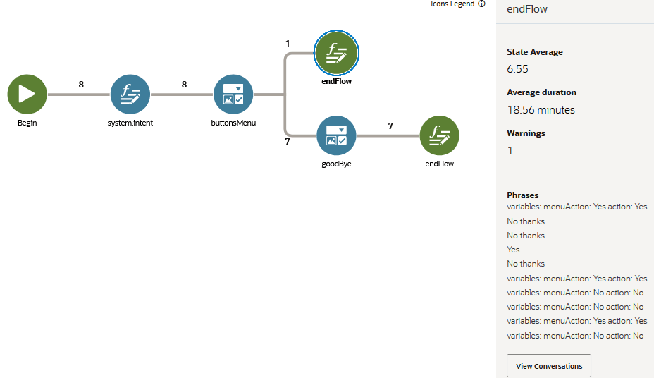

Verificar Insights de Caminho
O relatório Caminhos permite que você descubra quantas conversas fluíram pelos caminhos de execução das intenções em um determinado período. Este relatório renderiza um caminho semelhante a um mapa de trânsito no qual as paradas podem representar intenções, os estados definidos na definição do fluxo de caixas de diálogo e os estados internos que marcam o início e o fim de cada conversa que não é classificada como em andamento.
Você pode rolar por esse caminho para ver onde os valores divididos em intervalos da entrada de usuário impulsionaram a conversa para frente e onde ela ficou parada por causa da entrada de usuário incorreta, timeouts resultantes de nenhuma entrada de usuário, erros de sistema ou outros problemas. Embora a última parada em um caminho concluído seja verde, para caminhos incompletos nos quais esses problemas surgiram, ela é vermelha. Por meio deste relatório, você pode descobrir onde o número de conversas permaneceu constante em cada estado e identificar onde as conversas foram ramificadas por causa de valores que estão sendo definidos (ou não definidos) ou encerrados por causa de algum outro problema, como um componente personalizado com defeito ou um timeout.
Consultar o Relatório de Caminhos
O relatório Caminhos renderiza um caminho de execução de intenção de acordo com seus parâmetros de consulta. Você pode consultar este relatório para os caminhos de execução completos e incompletos de qualquer ou todas as intenções, definir o comprimento do caminho escolhendo um estado final e isolar partes dos caminhos de execução excluindo estados de importância secundária. Por exemplo, você pode considerar estados que definem variáveis ou instrumentam a habilidade para métricas personalizadas como estados de "preenchimento" que prejudicam o foco da sua investigação.
Todos os fluxos de execução são renderizados por padrão depois que você insere sua consulta. A seta verde Iniciar Esta é uma imagem do ícone Iniciar caminho. representa System.BeginSession, o estado do sistema que inicia cada conversa. O ícone System.Intent O ícone System.Intent. pode representar diferentes intenções, dependendo do filtro. Ele pode se referir a uma intenção específica que você escolheu como filtro ou pode representar cada intenção definida para sua habilidade quando você filtra o relatório por Tudo (que é a definição padrão).
Para conversas incompletas, o caminho pode ser concluído com um estado interno, como System.ExpiredSession, System.MaxStatesExceededHandler ou System.DefaultErrorHandler, que representa o erro que encerrou a conversa.
Observação
Se o estado final em um fluxo criado por YAML usar uma transação vazia (ou implícita) ({}), o Insights classificará esse estado como um estado System.DefaultErrorHandler e considerará a conversa como incompleta, mesmo que a habilidade tenha tratado a transação com sucesso.
Clicar no estado final abre o painel de detalhes, que exibe estatísticas, erros, avisos e as mensagens finais do usuário.
O relatório exibe Resposta Nula para qualquer mensagem de cliente que esteja em branco (ou não esteja em texto simples) ou contenha entrada inesperada. Para respostas de ações de postback que não são de texto, ele exibe o payload da ação mais recente. Por exemplo :
{"orderAction":"confirm""system.state":"orderSummary"}
Clicar em Exibir Conversas abre o relatório de Conversas consultado pelo caminho para que você possa revisar as mensagens que concluíram a conversa no contexto de uma transcrição.
Cenário: Consultando o Relatório de Caminhos
Examinando o relatório Visão Geral de uma habilidade financeira, você observa que há um aumento repentino em conversas incompletas. Adicionando os valores representados pelos segmentos laranja "incompletos" dos gráficos de barras empilhadas, você deduz que as conversas estão falhando nos caminhos de execução das intenções Enviar Dinheiro e Saldos da habilidade.
Para investigar melhor as falhas da intenção, abra o relatório de caminhos e informe sua primeira consulta: filtrar todas as intenções que tenham um resultado incompleto. O caminho é renderizado com duas ramificações: uma que começa com startPayments e termina com SystemDefaultErrorHandler e uma segunda que começa com startBalances e também termina com System.DefaultErrorHandler. Clicar no nó final em qualquer um dos caminhos abre o painel de detalhes que anota o número de erros e exibe trechos das mensagens do usuário recebidas pela habilidade antes que esses erros ocorram. Para ver esses trechos de código no contexto, clique em Exibir Conversas no painel de detalhes para ver a transcrição. Em todas as conversas, a habilidade foi forçada a responder com Prompt de Erro Inesperado (Ops! I'm encountering a spot of trouble…) porque erros do sistema impediram o processamento da solicitação do usuário.
Para saber mais sobre os estados que levam a esses erros (e suas possíveis atribuições para causar essas falhas), consulte a definição do fluxo de caixas de diálogo para identificar os estados que começam os caminhos de execução de cada intenção. Esses estados são startBalances, startTxns, startPayments, startTrackSpending e setDate.
Comparando os caminhos com a definição do fluxo de caixas de diálogo, você percebe que, nos fluxos startPayments e startBalances, o último estado renderizado no caminho precede um estado que usa um componente personalizado. Depois de verificar a página ComponentsEsta é uma imagem do ícone Componentes na barra de navegação esquerda., você observará que o serviço foi desativado, impedindo que a habilidade recupere as informações de conta necessárias para concluir conversas.
Revisar os Insights de Conversas da Habilidade
Usando o relatório Conversas, você pode analisar as transcrições reais das conversas para revisar como a entrada do usuário concluiu os caminhos relacionados à intenção ou por que não fez isso. Você pode filtrar as conversas por canal, por modo (Voz, Texto, Todos), Tipo (fluxo de intenção ou fluxo LLM) e por período.
Você pode revisar transcrições de conversas filtrando esse relatório por intenções. Você pode adicionar dimensões como duração e resultado da conversa, que tem como indicação concluída, incompleta ou em andamento. Se quiser descobrir que tipo de erro contribuiu para conversas incompletas, você poderá filtrar o Resultado por Incompleto e, em seguida, selecionar uma das categorias de erro (Timeouts, Loops Infinitos e Erros Tratados pelo Sistema) para o filtro Erros. Para conversas com mensagens que começaram como voz, mas terminaram como texto, você também pode filtrar por Conversas Alternadas.
Observação
Para uma única intenção, o relatório Conversas lista as diferentes conversas que foram concluídas. No entanto, em fluxos de caixas de diálogo com autoria de YAML, concluída pode significar diferentes coisas, dependendo da mensagem do usuário e da transição return, que termina a conversa e destrói o contexto da conversa. Para uma intenção OrderPizza, por exemplo, o relatório Conversas pode mostrar duas conversas concluídas com sucesso. Somente uma delas termina em um pedido concluído. A outra conversa é encerrada com sucesso, também, mas em vez de atender a um pedido, ela trata a entrada incorreta do usuário.
Exibir Transcrições da Conversa
Clicar em Exibir Conversa abre a conversa no contexto de uma janela do chat. Clicar no ícone do gráfico de barras exibe as métricas de voz dessa interação.
Exibir Métricas de Voz
Clicar em Exibir Métricas de Voz exibe um subconjunto das métricas de voz que são ponderadas em toda a conversa. Para exibir essas métricas divididas pelas interações de voz individuais, clique no ícone de gráfico de barras na view de transcrição acessada clicando em Exibir Conversas.
Anonimização de PII
As mensagens do usuário podem conter Informações de Identificação Pessoal (PII), informações como nome e sobrenome, números de telefone e endereços de e-mail. Para proteger a privacidade do usuário, mas preservar o contexto da mensagem, você pode anonimizar os valores de PII com um valor equivalente, anônimo, antes que eles sejam persistidos no banco de dados. Esses anônimos são usados consistentemente em uma sessão. Por exemplo, todas as ocorrências de "John Smith" em uma conversa seriam substituídas pelo anônimo, "davis". Nesse caso, davis, não John Smith, é armazenado no banco de dados e aparece em todos os logs de exportação e o Insights reporta como o relatório Convevrsations, o Retrainer e a palavra-chave nuvem de frase.
Observação
Os valores CURRENCY e DATE_TIME não são anonimizados, mesmo que contenham números. Além disso, o "um" no prompt padrão de uma entidade composta ("Selecione um valor para...") é anonimizado como um valor numérico. Para evitar isso, adicione um prompt personalizado ("Selecione um valor para...", por exemplo).
É possível anonimizar os valores reconhecidos pelas seguintes entidades do sistema:
  • PERSON
  • NUMBER
  • EMAIL
  • PHONE_NUMBER
  • URL
Observação
Ativar Mascaramento está obsoleto na Release 21.12. Em vez disso, use a anonimização de PII para mascarar valores numéricos nos relatórios do Insights e exportar logs. Não é possível aplicar a anonimização às conversas registradas antes da versão 21.12.
Ativar Anonimização de PII
  1. Clique em Definições > Geral.
  2. Ative Ativar Anonimização de PII.
  3. Clique em Adicionar Entidade para selecionar os valores de entidade que você deseja anonimizar nos relatórios e nos logs do Insights.
    Observação
    Os valores anônimos são persistidos no banco de dados somente depois que você ativa a anonimização dos valores de PII para as entidades selecionadas. Eles não são aplicados a conversas anteriores. Dependendo do intervalo de datas selecionado para os relatórios do Insights ou arquivos de exportação, os valores de PII podem aparecer em seus formulários reais e anônimos. Você pode aplicar a anonimização a qualquer valor de PII não anonimizado (incluindo aqueles em conversas que ocorreram antes de ativar a anonimização nas definições da habilidade ou do assistente digital) ao criar uma tarefa de exportação. Esses anônimos se aplicam apenas ao arquivo exportado e não são persistidos no banco de dados.
    Se você quiser descontinuar a anonimização de um valor de PII ou se não quiser que um anônimo seja usado, selecione a entidade correspondente e clique em Excluir Entidade. Depois que você exclui uma entidade, o valor de PII real aparece em todos os relatórios de Insights para conversas subsequentes. Sua forma anônima, no entanto, permanecerá para conversas anteriores.
    Observação

Anonimização de PII no arquivo de exportação
A anonimização em um arquivo do Insights exportado depende se (e quando) você ativou a anonimização de PII para a habilidade ou o assistente digital em Definições.
Quando você ativa as definições de anonimização de PII para a habilidade ou o assistente digital:
  • Os valores de PII reconhecidos para as entidades selecionadas são substituídos por anônimos. Esses anônimos são persistidos no banco de dados e substituem os valores de PII nos relatórios de logs e Insights. Essa anonimização é aplicada às conversas que ocorrem após - e não antes - a ativação da anonimização em Configurações.
  • A opção Ativar anonimização de PII para a opção de arquivo para a tarefa de exportação é ativada por padrão para garantir que os valores de PII reconhecidos para as entidades selecionadas em Configurações sejam aplicados a conversas que ocorreram antes da definição do anonimato de PII. Os anônimos aplicados durante a exportação para conversas anteriores à anonimização de PII existem apenas no arquivo de exportação. Os valores de PII originais permanecem no banco de dados, nos logs do Insights e nos relatórios do Insights).
  • Se você desativar Ativar anonimização de PII para o arquivo, somente os valores de PII reconhecidos para as entidades que foram selecionadas em Configurações serão anonimizados. Os arquivos de log conterão os anônimos das conversas que ocorreram após as definições de anonimização terem sido ativadas para a habilidade ou o assistente digital. As conversas anteriores aparecerão como declarações originais e não modificadas com seus valores de PII intactos. Consequentemente, o arquivo de exportação pode incluir conversas anônimas e não anônimas se parte do intervalo de datas da tarefa de exportação for anterior à anonimização.
    Observação
    Se sua tarefa de exportação incluir conversas anônimas que ocorreram antes da Versão 22.04, os anônimos aplicados às conversas anteriores à versão 22.04 serão alterados ou reanonimizados nos arquivos de exportação quando você selecionar Ativar anonimização de PII para o arquivo para a tarefa de exportação. Os anônimos no arquivo exportado não corresponderão aos anônimos nos arquivos de exportação anteriores à versão 22.04 ou aos anônimos que aparecem nos relatórios do Insights.
Quando você desativa ou não configura definições de anonimização de PII para uma habilidade ou assistente digital:
  • A opção Ativar anonimização de PII para o arquivo será desativada por padrão para a tarefa de exportação para que o arquivo exportado contenha todas as declarações não modificadas originais, incluindo os valores de PII.
  • Se você selecionar Ativar anonimização de PII para o arquivo, os valores de PII serão anonimizados no arquivo exportado apenas para as entidades padrão, PESSOA, EMAIL, URL e NÚMERO. Os valores de PII permanecerão nos relatórios de banco de dados, logs e Insights.
Aplicar o Retrainer
Os clientes podem usar outras frases para fazer a mesma solicitação. Quando esta entrada de usuário não puder ser resolvida para uma intenção (ou for resolvida para a intenção errada), você poderá direcioná-la para a intenção correta usando o Retrainer. Para ajudá-lo, o Retrainer sugere uma intenção para a entrada do usuário. Como você está adicionando uma entrada de usuário real, poderá melhorar o desempenho da habilidade com cada nova versão.
Você pode filtrar o histórico de conversas usando uma ou mais das seguintes opções:
  • período
  • idioma – Para capacidade multilíngue ativada por meio de serviços de tradução ou suporte ao idioma nativo. Por padrão, o relatório é filtrado pelo idioma principal.
  • intenções – Filtre por meio da correspondência dos nomes das duas intenções de classificação mais alta e usando operadores de comparação para suas propriedades relacionadas à resolução, confiança e Margem de Ganho.
  • canais – Inclui o Canal do Agente criado para integrações do Oracle Service Cloud.
  • modos de texto ou voz – Inclui conversas alternadas.
O relatório retorna as duas principais intenções para cada declaração retornada, com a Margem de Ganho que as separa e, por meio de um gráfico de barras horizontais, suas pontuações de confiança contrastantes. Passar o mouse sobre as barras revela as pontuações reais. A linha horizontal que faz interseção com as marcas de gráfico em que a pontuação excedeu ou ficou aquém do limite de confiança da habilidade.
Atualizar Intenções com o Retrainer
Há algumas questões a serem consideradas ao adicionar mensagens do usuário ao corpus de treinamento:
  • Você só pode adicionar entrada do usuário ao corpus de treinamento pertencente a uma versão rascunho de uma habilidade, não a uma versão publicada.
  • Não é possível adicionar qualquer entrada do usuário que já esteja presente como declaração no corpus de treinamento ou que você já tenha adicionado usando o Retrainer.
Para atualizar uma intenção transacional ou uma intenção de resposta usando o Retrainer:
  1. Como não é possível atualizar uma habilidade publicada, você deve criar uma versão de rascunho antes de adicionar novos dados ao corpus.
    Dica:
    Clique em Comparar Todas as Versões Imagem do ícone Comparar Todas as Versões. ou desative a opção Mostrar Somente Mais Recente para acessar as versões de rascunho e publicadas da habilidade.
    Se estiver revisando uma versão publicada da habilidade, selecione a versão de rascunho da habilidade.
    Imagem do menu drop-down Selecionar Versão.
  2. Na versão de rascunho da habilidade, aplique um filtro, se necessário, em seguida, clique em Pesquisar.
  3. Selecione a mensagem do usuário e, em seguida, escolha a intenção de destino no menu Selecionar Intenção. Se sua habilidade suportar mais de um idioma nativo, você poderá adicioná-lo ao conjunto de treinamento apropriado de idioma escolhendo entre os idiomas no menu Selecionar Idioma.
    Dica:
    Você pode adicionar declarações a uma intenção individualmente ou selecionar várias intenções e depois selecionar a intenção de destino e, se necessário, um idioma no menu Adicionar a localizado no lado superior esquerdo da tabela. Se quiser adicionar a uma intenção todas as solicitações retornadas, selecione Declarações (localizado na parte superior direita da tabela) e escolha a intenção e o idioma no menu Adicionar a
  4. Clique em Adicionar Exemplo.
  5. Treine novamente a habilidade.
  6. Republique a habilidade.
  7. Atualize o assistente digital com a nova habilidade.
  8. Monitore o relatório de Visão Geral para obter alterações nas métricas ao longo do tempo e também compare versões distintas da habilidade para descobrir se novas versões realmente foram adicionadas ao sucesso geral da habilidade. Repetir o processo de novo treinamento melhora a capacidade de resposta da habilidade para cada nova versão. Para habilidades integradas ao Oracle Service Cloud Chat, por exemplo, o novo treinamento deve resultar em uma tendência decrescentes nas escalações, que é indicada por uma tendência descendente no uso de intenções de transferência do agente.
Self-Learning Moderado
Ao definir o filtro Confiança Superior abaixo do limite de confiança definido para a habilidade ou por meio do filtro padrão, Intenção Correspondente a unresolvedIntent, você pode atualizar seu corpus de treinamento usando a classificação de confiança feita pela estrutura de processamento de intenção. Por exemplo, se a pesquisa de unresolvedIntent retornar "someone used my credit card", você poderá designá-la a uma intenção chamada Contestação. Isso se chama autoaprendizado moderad – aprimorar a resolução da intenção, preservando a integridade da habilidade.
Por exemplo, os critérios de pesquisa padrão do relatório mostram a entrada aleatória do usuário que não pode ser resolvida como Nível de Confiança porque é inapropriada, está fora do tópico ou contém erros ortográficos. Fazendo referência ao gráfico de barras, você pode designar a entrada do usuário: fortalecer a intenção da habilidade para tratar intenções não resolvidas, designando a entrada incompreensível, ou pode adicionar entradas com erro ortográfico à intenção apropriada orientada a tarefas (“enviar dinheiro” a uma intenção Enviar Dinheiro, por exemplo). Se a sua habilidade tiver uma intenção de Boas-vindas, por exemplo, você pode designar mensagens irreverentes, fora do tópico, às quais sua habilidade pode retornar uma nova junção, como “I don’t know about that, but I can help you order some flowers”.

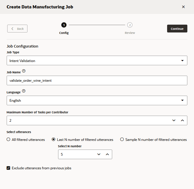

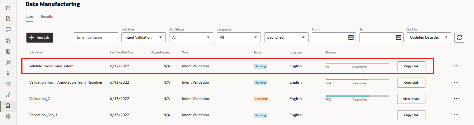

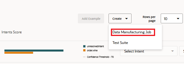

Criar Jobs de Fabricação de Dados
Em vez de designar declarações às próprias intenções, você pode gerar essa tarefa por meio da criação de jobs de Anotação de Intenção e Validação de Intenção. Não é necessário compilar os logs de conversa em um CSV para criar esses jobs. Em vez disso, clique em Criar e depois em Job de Fabricação de Dados.
Imagem da opção Criar no relatório do Retrainer.
Escolha o tipo de job para a entrada do usuário que é filtrada no relatório do Retrainer. Por exemplo, você pode criar um job de Anotação de Intenção com base em um relatório filtrado pela intenção superior correspondente a unresolvedIntent ou pode criar um job de Validação de Intenção com base em um relatório filtrado em declarações que corresponderam a uma intenção.
Veja a seguir a descrição da ilustração retrainer_data_manufacturing_job_dialog.png
Dica:
Usando as opções Selecionar declarações, você pode escolher todos os resultados retornados pelo filtro aplicado ao Retrainer para o job de manufatura de dados ou criar um job com base em um subconjunto desses resultados que pode incluir uma amostragem aleatória de declarações. A seleção de Excluir declarações de jobs anteriores significa que as declarações selecionadas para um job anterior de fabricação de dados não estarão mais disponíveis para jobs subsequentes: as declarações incluídas em um job de Anotação de Intenção, por exemplo, não estarão disponíveis para um job posterior de Anotação de Intenção. Use esta opção ao criar vários cargos para revisar um grande conjunto de resultados.
Depois de criar o cargo, ele aparece na página Jobs do Data Manufacturing, na qual você pode distribuí-lo para colaboradores compartilhando o vínculo.

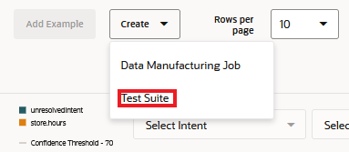

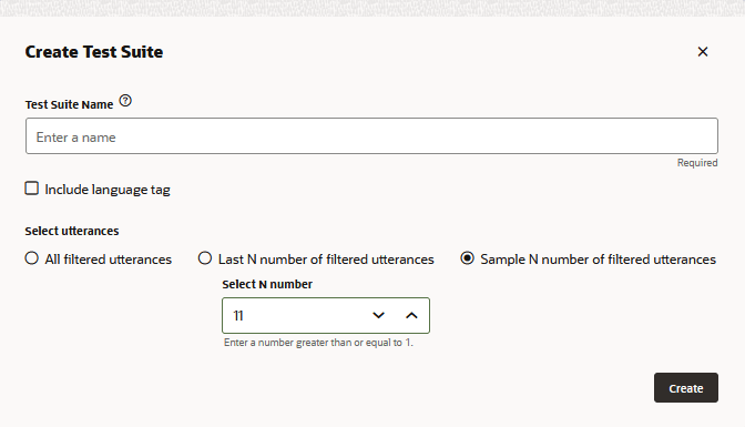

Criar um Conjunto de Testes
Da mesma forma que os jobs de manufatura de dados dos resultados consultados no relatório do Retrainer, você também pode criar casos de teste com base nas declarações retornadas pela sua consulta. Você pode adicionar um conjunto desses casos de teste ao Testador de Declaração clicando em Criar e, em seguida, em Conjunto de Testes.
Esta é uma imagem da opção Test Suite.
Você pode filtrar as declarações da suíte de teste usando as opções Selecionar declarações na caixa de diálogo Criar Suíte de Teste. Você pode incluir todas as declarações retornadas pelo filtro aplicado ao Retrainer na suíte de teste ou um subconjunto desses resultados que pode incluir uma amostragem aleatória das declarações. Selecione Incluir tag de idioma para garantir que o idioma associado a um caso de teste permaneça o mesmo durante o teste.
Veja a seguir a descrição da ilustração create_test_suite_dialog_insights.png
Você pode acessar o conjunto de testes concluído clicando em Ir para Casos de Teste no Testador de Declaração.
Se quiser revisar as conversas representadas por um idioma no gráfico, clique em um segmento ou na legenda para fazer drill-down no relatório de Conversas, que é filtrado pelo idioma selecionado.

A página Exportações lista as tarefas por:
  • Nome: o nome da tarefa de exportação.
  • Última Execução: a data da execução mais recente da tarefa.
  • Criado por: o nome do usuário que criou a tarefa.
  • Status da Exportação: Enviado, Em Andamento, Com Falha, Sem Dados (quando não há dados a serem exportados dentro da faixa de datas definida para a tarefa) ou Concluído, um hiperlink que permite fazer download dos dados exportados como arquivo CSV. Passando o mouse sobre o status Com Falha, você exibe uma mensagem explicativa.
Observação
Uma tarefa de exportação se aplica à versão atual da habilidade.
Criar uma Tarefa de Exportação
  1. Abra a página Exportações e clique em + Exportar.
  2. Digite um nome para o relatório e informe uma faixa de datas.
  3. Clique em Ativar anonimização de PII para o arquivo exportado para substituir valores de Informações de Identificação Pessoal (PII) por anônimos no arquivo exportado. Esses anônimos só existirão no arquivo exportado se PII não estiver ativado nas definições de habilidade. Nesse caso, os valores de PII, e não seus equivalentes anônimos, ainda são armazenados no banco de dados e aparecem nos logs de Insights exportados e em todos os relatórios de Insights, incluindo o relatório Conversas, o Retrainer e as frases-chave na nuvem de palavras. Se a PII tiver sido ativada nas definições de habilidade, os relatórios de logs e Insights conterão anônimos.
    Observação
    A anonimização de PII ativada para as definições da habilidade ou do assistente digital determina como os valores de PII que são anonimizados no arquivo de exportação e também contribui para a consistência da anonimização no arquivo de exportação.
  4. Clique em Exportar.
  5. Quando a tarefa for bem-sucedida, clique em Concluído para fazer download de um ZIP do CSV (ou CSVs) para exportações grandes. O nome do CSV de exportação no nível da habilidade começa com B_. Os nomes de arquivo para exportações no nível do assistente digital começam com D_.

Filtrar os Dados Exportados do Insights
Normalmente, você classificaria os logs pela coluna TIMESTAMP para exibir a sequência de eventos. Para outras perspectivas, como a conversa do usuário de habilidades, por exemplo, você pode filtrar as colunas pelos estados internos gerados pelo sistema. As técnicas comuns de filtragem incluem:
  • Classificando a habilidade e a conversa do assistente digital – Quando uma exportação contém os dados de um assistente digital e suas habilidades registradas, o conteúdo do campo BOT_NAME pode parecer confuso, uma vez que a conversa parece saltar arbitrariamente entre as diferentes habilidades e entre as habilidades e o assistente digital. Para ver a caixa de diálogo na sequência correta (e contexto), a coluna TIMESTAMP em ordem crescente.
