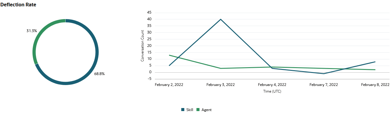

Verificar a Taxa de Deflexão

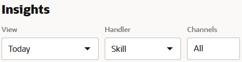

No relatório Visão Geral, você pode acessar os gráficos de Taxa de Deflexão selecionando Habilidade no menu Handler. Nesta seção do relatório Visão Geral, o Insights rastreia as conversas que a habilidade desviou do agente ao vivo como um gráfico de rosca segmentado por conversas tratadas por habilidade e agente e como um gráfico de linhas de tendência que plota as conversas ao longo do tempo. Clicar em um arco no gráfico de rosca abre o relatório Conversas filtrado por agente ou habilidade.

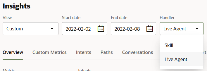

Você pode acessar essas métricas selecionando Live Agent no filtro Handler (que só é exibido quando você filtra o relatório por uma data ou intervalo de datas que inclui conversas de transferência do agente ao vivo).

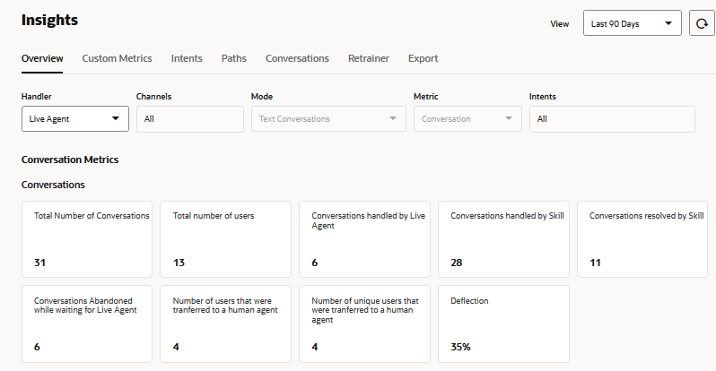

Métricas de Conversa do Live Agent
Essas métricas refletem o quão bem a habilidade está descarregando tarefas para agentes ativos.
  • Número total de conversas - O número total de conversas do período e canal selecionados que incluem conversas que solicitaram um agente ao vivo e conversas em que nenhum agente ao vivo foi solicitado.
  • Conversas tratadas pelo agente ao vivo - O número total de conversas com solicitações do agente ao vivo.
  • Conversas tratadas por habilidades - O número total de conversas (concluídas ou incompletas) sem solicitações de agente ao vivo.
  • Conversas resolvidas por habilidade - O número de conversas concluídas (ou seja, a caixa de diálogo passou para o estado de saída) sem solicitações do agente ao vivo.
  • Conversas abandonadas enquanto aguardam um agente ao vivo - O número de conversas em que os usuários nunca foram entregues a um agente ao vivo, apesar de terem solicitado uma. As conversas podem ser consideradas abandonadas quando os usuários nunca se conectam com agentes ao vivo, possivelmente porque eles deixaram a conversa ou sofreram timeout.
  • Taxa de Cobrança - A porcentagem de conversas, que é calculada como a contagem de Conversas Resolvidas pela Habilidade dividida pela contagem do Número Total de Conversas.
  • Número de usuários que foram transferidos para um agente humano - O número total de usuários (exclusivos e não exclusivos) que foram transferidos para um agente do usuário.
  • Número de usuários exclusivos que foram transferidos para um agente humano - O número total de usuários exclusivos (um grupo que pode incluir usuários retornantes) que foram transferidos para um agente ativo. Para avaliar a usabilidade da habilidade, você pode comparar essa métrica, que pode incluir usuários retornados, com o número registrado pelo Número total de conversas.

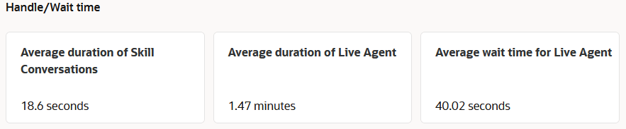

Tempo de espera/manuseio do agente ativo
Use essas métricas para avaliar a experiência do usuário para chats do agente ao vivo.
  • Duração Média de Conversas de Habilidade - O número médio de segundos que os usuários gastaram tendo conversas, conforme calculado, somando o tempo total do início ao fim de cada conversa pelo número total de conversas.
  • Duração Média do Agente Ativo - O número médio de segundos que os usuários gastaram em conversas que foram roteadas para um agente ativo. Esse tempo, que geralmente é maior que a Duração Média de Conversas de Habilidade, é calculado somando o tempo total gasto em todas as conversas do agente ao vivo dividido pela contagem de Conversas Tratadas pelo Agente ao Vivo.
  • Tempo Médio de Espera para o Agente Ativo - O número médio de segundos que os usuários tiveram que esperar na fila antes de serem conectados a um agente.
