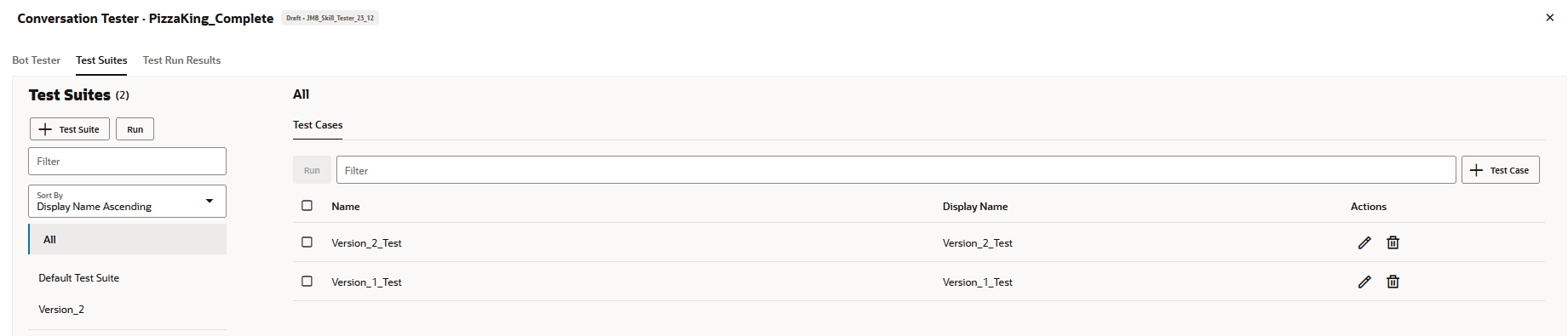

Conjuntos de Testes e Casos de Teste
Você pode criar um caso de teste para diferentes casos de uso. Você cria um desses casos de teste com base em JSON ou gravando conversas no Testador de Conversas. Esses casos de teste fazem parte dos metadados da habilidade para que eles persistam nas versões.
Por isso, você pode executar esses casos de teste para garantir que quaisquer extensões feitas para a habilidade não tenham quebrado a funcionalidade básica. Os casos de teste não se limitam apenas a preservar as funções principais. Use-os para testar novos cenários. À medida que sua habilidade evolui, você pode retirar os casos de teste que falham continuamente por causa das alterações introduzidas por meio de extensões.
Todos os casos de teste pertencem a um conjunto de testes, contêineres que permitem particionar seus testes. Nós fornecemos um conjunto de testes chamado Conjunto de Testes Padrão, mas você também pode criar o seu próprio. A página Suítes de Teste lista todos os suítes de teste e os casos de teste que pertencem a eles. Os conjuntos de testes listados nesta página podem ser aqueles que você criou ou podem ter sido herdados de uma habilidade que você estendeu ou clonou. Você pode usar esta página para criar e gerenciar suítes de teste e casos de teste e compilar casos de teste em execuções de teste.

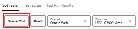

  1. Abra a habilidade ou o assistente digital para o qual deseja criar o teste.
  2. Na barra de ferramentas da parte superior da página, clique em Visualizar.
    Esta é uma imagem do ícone Visualizar na margem superior.
  3. Clique em Testador de Bot.
  4. Selecione o canal.
    Observação
    Os casos de teste são específicos do canal: a conversa de teste, como é tratada pelo canal selecionado, é o que é registrado para um caso de teste. Por exemplo, os casos de teste registrados usando um dos canais baseados em texto do Testador de Habilidades não podem ser usados para testar a mesma conversa no Canal Oracle Web.
  5. Informe as declarações específicas do comportamento ou da saída que você deseja testar.
  6. Clique em Salvar como Teste.
    Imagem do botão Salvar como Teste

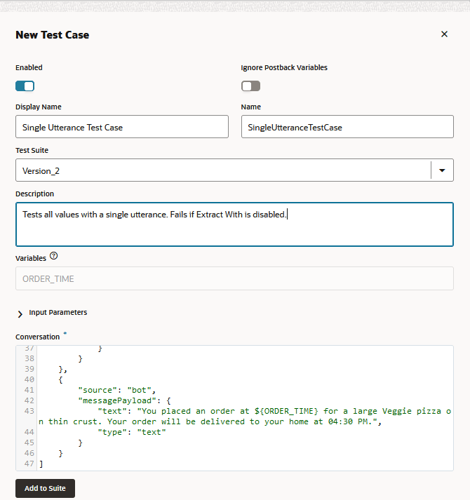

  7. Preencha a caixa de diálogo Salvar Conversa como Caso de Teste:
    • Se necessário, expulse o caso de teste das execuções de teste desativando Ativado.
    • Se você estiver executando um caso de teste para conversas ou mensagens que têm ações de postback, poderá ativar Ignorar Variáveis de Postback para permitir que o caso de teste passe ignorando as diferenças entre a mensagem esperada e a mensagem real no nível da variável de postback.
    • Informe um nome e um nome para exibição que descreva o teste.
    • Como uma etapa opcional, adicione detalhes no campo Descrição que descrevam como o caso de teste valida o comportamento esperado para um cenário ou caso de uso.
    • Se necessário, selecione um conjunto de testes diferente do Conjunto de Testes Padrão na lista Conjunto de Testes.
    • Para testar os diferentes valores de parâmetro que os usuários podem informar em suas solicitações ou respostas, adicione matrizes ao objeto no campo Parâmetros de Entrada para cada parâmetro de entrada e substitua os placeholders correspondentes para a entrada do usuário que você está testando na área de texto Conversa. Por exemplo, informe um array {"AGE":["24","25","26"]} no campo Parâmetros de Entrada e ${"AGE"} (o placeholder) na área de texto Conversa.
    • Se as respostas da habilidade ou do assistente digital incluírem informações dinâmicas, como timestamps, que farão com que os casos de teste falhem continuamente, substitua a definição de variável que preenche esses valores por um placeholder formatado como ${MY_VARIBALE_NAME}.
  8. Clique em Adicionar à Suíte.

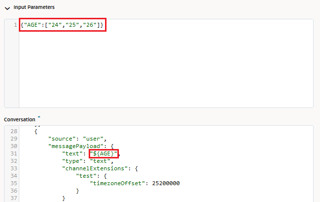

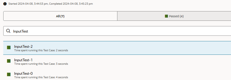

Adicionar Parâmetros de Entrada para Mensagens do Usuário
Ao adicionar placeholders variáveis para garantir que os casos de teste sejam aprovados quando as mensagens de habilidade tiverem valores em constante alteração, você adiciona parâmetros de entrada para testar uma variedade de valores nas mensagens do usuário. Os parâmetros de entrada simplificam o teste porque permitem executar várias variações de um único caso de teste. Sem eles, você precisaria criar casos de teste duplicados para cada valor de parâmetro. No entanto, devido à flexibilidade proporcionada pelos parâmetros de entrada, você pode gerar vários resultados de teste apenas adicionando uma matriz para os valores de parâmetro de entrada em sua definição de caso de teste. Quando você executa o caso de teste, são gerados resultados de teste separados para cada elemento na definição da matriz de parâmetros de entrada. Um array de três pares de chave/valor de parâmetro de entrada resulta em uma execução de teste com três resultados de teste, por exemplo. A numeração desses resultados é baseada no índice do elemento de array correspondente.
Veja a seguir a descrição da ilustração input_parameters_test_run_results.png
Para adicionar parâmetros de entrada ao seu caso de teste, substitua o valor text no payload de mensagem da mensagem do usuário por um espaço reservado e defina um array correspondente de valores de parâmetro:
  1. Na exibição Testador de Bot, clique em Salvar como Teste.
  2. Na área de texto Conversa, substitua o valor do campo text em uma mensagem do usuário ({"source": "user", ...}) por uma expressão FreeMarker do Apache que nomeie o parâmetro de entrada. Por exemplo, "${AGE}" no seguinte trecho de código:
            "source": "user",
            "messagePayload": {
                "type": "text",
                "text": "${AGE}",
                "channelExtensions": {
                    "test": {
                        "timezoneOffset": 25200000
  3. Clique em Imagem do símbolo de seta que expande o campo.para expandir o campo Parâmetros de Entrada.
    O ícone de seta para expandir o campo.
  4. No objeto do campo Parâmetros de Entrada ({}), adicione pares de valores-chave para cada parâmetro. Os valores devem ser matrizes de valores de string. Por exemplo :
    {"AGE":["24","25","26"], "CRUST": ["Thick","Thin"]}
    Veja a seguir algumas coisas a serem observadas ao definir parâmetros de entrada:
    • Use arrays somente - Os parâmetros de entrada devem ser definidos como arrays, não strings. {"NAME": "Mark"} resulta em um resultado de teste com falha, por exemplo.
    • Use string values em sua matriz - todos os elementos da matriz devem ser strings. Se você inserir um elemento como um valor inteiro ({"AGE": ["25", 26]}, por exemplo), ele será convertido em uma string. Nenhum resultado de teste é gerado para valores nulos. { "AGE": [ "24", "25", null ] } resulta em dois resultados de teste, não em três.
    • Use consistence casing (Usar maiúsculas e minúsculas consistentes) - A caixa da chave e o espaço reservado na expressão FreeMarker devem corresponder. Invólucro incompatível (Age e AGE, por exemplo), fará com que o caso de teste falhe.
  5. Clique em Adicionar à Suíte.

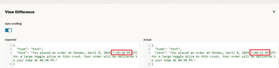

Adicionar Placeholders Variáveis
Variáveis com valores em constante mudança nas respostas da habilidade ou do assistente digital farão com que os casos de teste falhem quando a execução do teste comparar o valor real com o valor esperado. Você pode excluir informações dinâmicas da comparação substituindo um placeholder que está formatado como ${MY_VARIBALE_NAME} na resposta da habilidade. Por exemplo, um valor temporal, como o retornado pela operação de data do Apache FreeMarker ${.now?string.full}, fará com que os casos de teste falhem continuamente por causa da incompatibilidade do horário em que o caso de teste foi registrado e do horário em que o caso de teste foi executado.

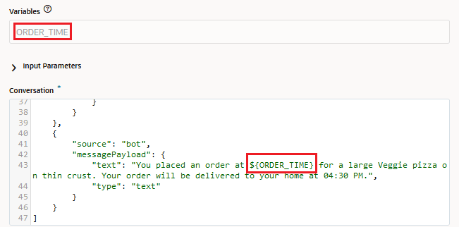

Para permitir que esses casos de teste sejam aprovados, substitua o valor do tempo de interferência no objeto messagePayload do bot na área de texto Conversa por um espaço reservado. Por exemplo, ${ORDER_TIME} substitui uma string de data como Monday, April 8, 2024 7:42:46 PM UTC no seguinte:
        "source": "bot",
        "messagePayload": {
            "type": "text",
            "text": "You placed an order at ${ORDER_TIME} for a large Veggie pizza on thin crust. Your order will be delivered to your home at 04:30 PM."
Observação
Para casos de teste recém-criados, o campo Variável anota o placeholder SYSTEM_BOT_ID que é automaticamente substituído pelos valores system.botId que mudam quando a habilidade é importada de outra instância ou clonada.

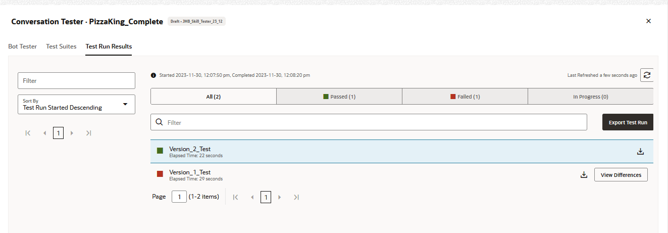

Executar Casos de Teste
Você pode criar execuções de teste para um único caso de teste, um subconjunto de casos de teste ou para todo o conjunto de casos de teste listados na página Conjunto de Testes. À medida que sua habilidade evolui, talvez você precise retirar casos de teste que provavelmente falharão por causa das alterações feitas deliberadamente em uma habilidade. Você também desativa temporariamente um caso de teste devido ao desenvolvimento contínuo.
Observação
Não é possível excluir um caso de teste herdado, só é possível desativá-lo.
Depois que a execução de teste estiver concluída, clique no tab Resultados de Execução de Teste para descobrir qual dos casos de teste foi aprovado ou falhou.

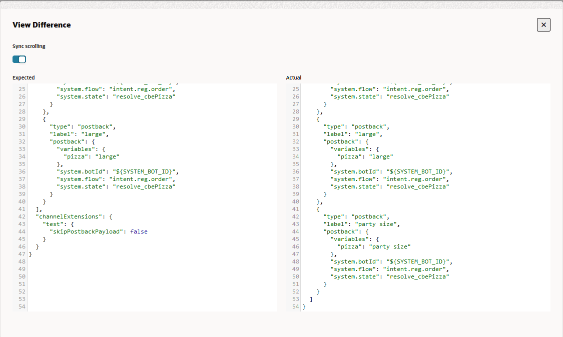

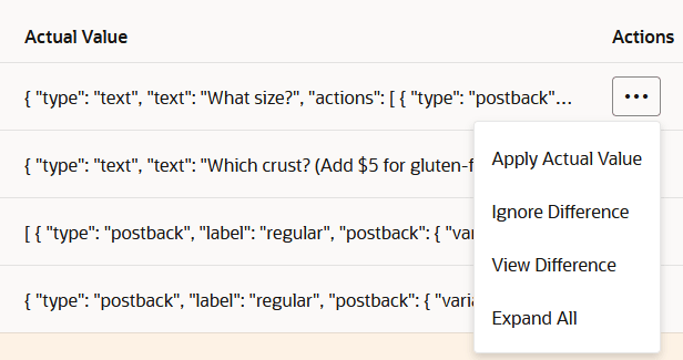

Corrigir Casos de Teste com Falha
Quando necessário, você pode usar as ações Aplicar Valor Real, Ignorar Diferença e Adicionar para corrigir um caso de teste (ou partes de um caso de teste) para evitar que ele falhe na próxima vez que for executado. As opções no menu Ações são específicas do nó, portanto, as ações no nível da mensagem diferem daquelas em pontos inferiores na travessia.
  • Expandir Tudo - Expande os nós do objeto de mensagem.
  • Exibir Diferença - Fornece uma comparação lado a lado da saída real e esperada. A view varia dependendo do nó. Por exemplo, você pode exibir uma única ação ou toda a matriz de ações. É possível usar essa ação antes de reconciliar a saída real e esperada.
  • Ignorar Diferença - Escolha esta ação quando os valores de bloqueio não afetarem a funcionalidade. Se você tiver várias diferenças e não quiser passar por elas um por um, você pode escolher essa opção. No nível de postback, por exemplo, você pode aplicar valores reais individualmente ou ignorar diferenças para todo o objeto de postback.
  • Aplicar Valor Real - Algumas alterações, por menores que sejam, podem fazer com que muitos casos de teste falhem na mesma execução. Geralmente, esse é o caso de alterações em strings de texto, como prompts ou rótulos. Por exemplo, alterar um prompt de texto de "Qual tamanho de pizza você deseja?" para "Qual o tamanho da pizza?" fará com que qualquer caso de teste que inclua esse prompt falhe, mesmo que a funcionalidade da habilidade permaneça inalterada. Embora você possa acomodar essa alteração gravando de novo o caso de teste, é possível atualizar rapidamente a definição do caso de teste com o prompt revisado clicando em Apply Actual Value. Como o caso de teste agora está de acordo com a nova definição de habilidade, o caso de teste será aprovado (ou pelo menos não falhará devido ao texto alterado) em execuções de teste futuras.
    Observação
    Embora você possa aplicar valores de string, como prompts e URLs, não é possível usar Aplicar Valor Real para corrigir um caso de teste quando uma alteração nos valores de uma entidade ou seu comportamento (desativar a função Extração Fora da Ordem, por exemplo) faz com que os valores fornecidos pelo caso de teste se tornem inválidos. A atualização de uma entidade fará com que o caso falhe porque a habilidade solicitará continuamente um valor que nunca receberá e suas respostas estarão fora de etapa com a sequência definida pelo caso de teste.
  • Adicionar Expressão Regular - Você pode substituir uma expressão Regex para resolver valores de texto em conflito. Por exemplo, você adiciona user* para resolver strings user e user1 conflitantes.
  • Adicionar - No nível de postback da travessia, as ações Adicionar são exibidas quando uma habilidade revisada inclui ações de postback que não estavam presentes no caso de teste. Para evitar que o caso de teste falhe devido à nova ação de postback, você pode clicar em Adicionar para incluí-lo no caso de teste. (Adicionar é semelhante a Aplicar Valor Real, mas no nível de postback.)
