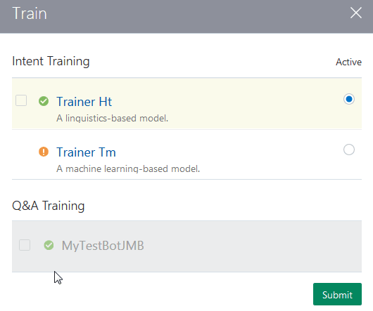

  4. Treine a habilidade com o instrutor de perguntas e respostas.

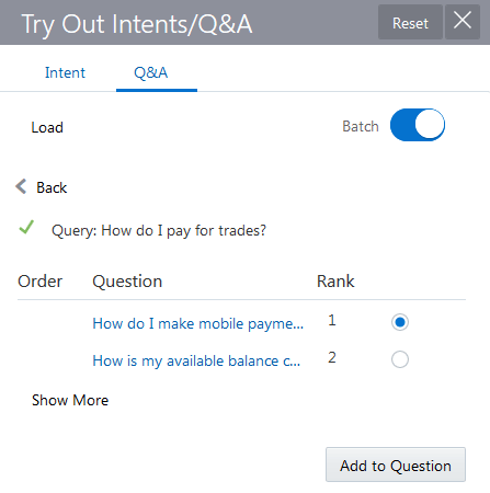

  5. Teste o novo recurso de módulo de perguntas e respostas digitando perguntas no Testador do Módulo de Perguntas e Respostas. Como parte do processo de teste, adicione perguntas alternativas à origem de dados para melhorar o recurso de reconhecimento de pergunta. Treine novamente se você adicionar ou alterar qualquer coisa na origem de dados.

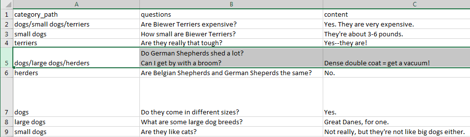

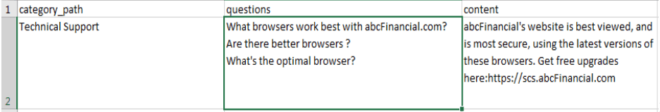

Criar o Arquivo de Origem de Dados
O arquivo de origem de dados para o conteúdo do módulo de perguntas e respostas deve ser um arquivo CSV codificado em UTF-8. Esse arquivo tem uma linha de cabeçalho cujos valores são (da esquerda para a direita) category_path, questions e content.
Coluna Conteúdo
category_path
As categorias de um determinado par pergunta/resposta.
Quando um par pergunta/resposta pertencer a mais de uma categoria, adicione cada categoria em uma nova linha.
Use uma barra (/) para indicar uma hierarquia. Por exemplo: Trading/Placing Order.
Esta é a imagem de um arquivo CSV.
questions
As perguntas exibidas para o usuário. Adicione cada versão alternativa desta pergunta em uma nova linha. A primeira pergunta, conhecida como canônica, é a pergunta exibida na mensagem da habilidade por padrão. As perguntas subsequentes na coluna são versões alternativas.
Esta é uma imagem do arquivo CSV.
content
As respostas.
Você pode editar seu arquivo de origem de dados depois de importá-lo.

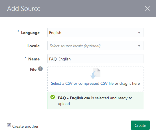

Adicionar Mais Origens de Dados
Você pode adicionar mais arquivos de perguntas e respostas para expandir a capacidade do módulo de perguntas e respostas. Para fazer upload de outro arquivo CSV codificado em UTF-8 para uma nova origem de dados do módulo de perguntas e respostas:

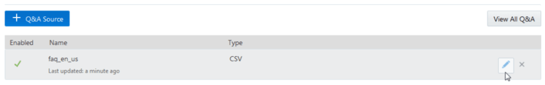

  1. Clique em Módulo de Perguntas e Respostas (Esta é uma imagem do ícone da barra de navegação esquerda de Perguntas e Respostas.) na barra de navegação esquerda.
  2. Selecione a guia Origens de Dados e clique em Adicionar Origem do Módulo de Perguntas e Respostas.
  3. Preencha a caixa de diálogo informando um idioma, uma localidade (se necessário) e o arquivo de origem de dados.
  4. Você pode adicionar batches de origens de dados escolhendo Criar Outro.
  5. Por padrão, a origem de dados fica ativada. Se você precisar remover pares pergunta/esposta temporariamente da origem de dados, poderá escolher Desativado em vez de excluir a origem de dados.
  6. Clique em Criar.

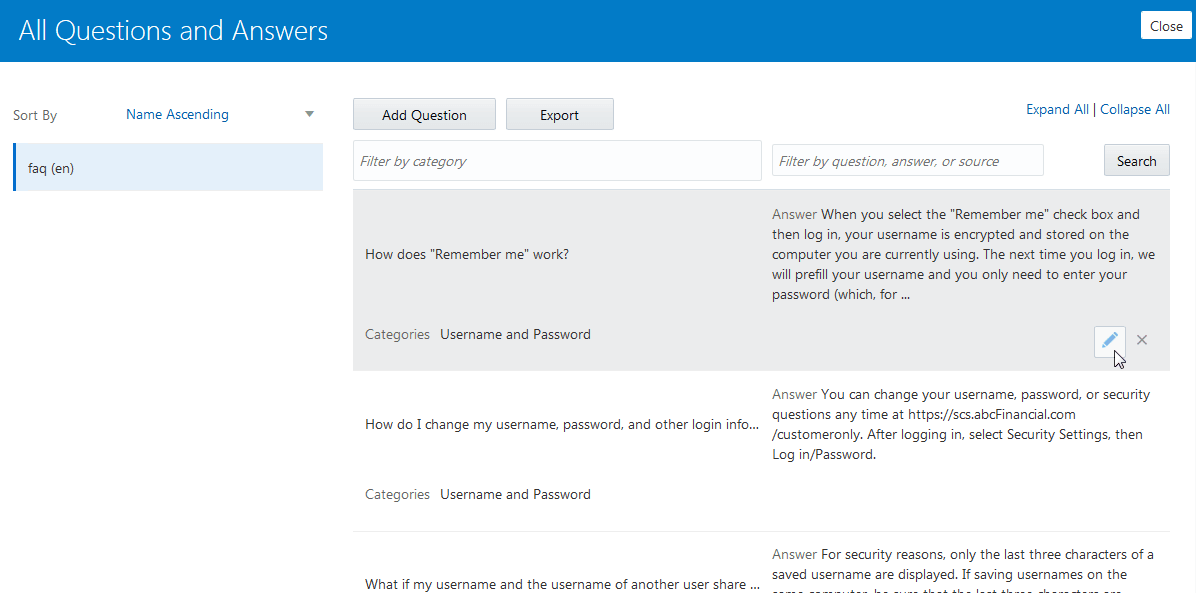

Adicionar Perguntas e Respostas Uma por Uma
  1. Na guia Origens de Dados, clique na origem de dados.
  2. Clique em Exibir Todos os Módulos de Perguntas e Respostas.
  3. Clique em Adicionar Pergunta.
  4. Preencha a caixa de diálogo da seguinte forma e clique em Criar.
    • Pergunta Canônica — Digite a pergunta que é exibida por padrão no chat.
    • Alternativa — Adicione uma ou mais variações da pergunta canônica. Lembre-se de que você só precisa se concentrar em como os usuários podem fazer a mesma pergunta de outras formas, não em incluir sinônimos ou erros ortográficos comuns.
    • Resposta -- Adicionar uma resposta concisa. No lugar de uma explicação extensa, adicione um URL que aponte os usuários para informações mais detalhadas. Esse URL será renderizado como texto simples na janela do testador, mas como hiperlink quando a habilidade for executada em uma plataforma de mensagens real.
    • Categorias — Se aplicável, informe uma categoria ou escolha uma no menu. (O menu é preenchido com as categorias do arquivo de origem de dados).
    • Para hierarquias, digite uma string com barras (/).
      Esta é uma imagem do campo Categorias.
    • Criar outro — Selecione essa opção para abrir uma nova caixa de diálogo depois de clicar em Criar.

Editar Perguntas e Respostas Uma por Uma
Ainda que a maior parte do seu desenvolvimento de conteúdo seja feita usando o próprio arquivo de origem, você pode adicionar atualizações usando a guia Origens de Dados.
  1. Na guia Origens de Dados, vá para a página da pergunta ou localize-a usando um dos campos de pesquisa (categorias e perguntas e respostas).
  2. Passe o mouse sobre a pergunta e clique em Editar.

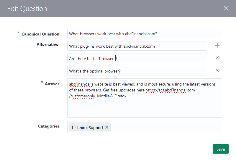

  3. Use a caixa de diálogo Editar Pergunta para:
    • Alterar a pergunta canônica.
    • Adicionar mais perguntas alternativas.
    • Edite a resposta.
    • Adicionar ou remover categorias.
  4. Clique em Salvar.
  5. Treine novamente o módulo de perguntas e respostas.
  6. Clique em Fechar na guia Origens de Dados.

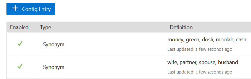

Precisão Melhorada com Abreviações e Palavras Ignoradas
Nós incluímos conjuntos internos de palavras ignoradas, abreviações e sinônimos para melhorar a precisão da capacidade do módulo de perguntas e respostas. As palavras ignoradas são excluídas do algoritmo de correspondência para que não reduzam a precisão. As listas de abreviações e sinônimos são usadas para corresponder às perguntas do usuário que incluam essas palavras. Embora os conjuntos internos possam ser suficientes para muitas habilidades, você pode fazer adições a eles para situações exclusivas.
As adições a esses conjuntos são feitas usando a página Configuração de Idioma. Nessa página, você pode editar as listas de palavras ignoradas, abreviações e sinônimos.
Adicionar Palavras Ignoradas, Sinônimos e Abreviações
  1. Selecione a guia Configuração de Idioma.
  2. Clique em Adicionar Entrada de Configuração.
  3. Preencha a caixa de diálogo:
    • Idioma — Selecione entre os idiomas disponíveis (que suas origens de dados disponibilizaram).
    • Tipo:
      • Palavras ignoradas — Adicione palavras que não agreguem valor às perguntas. As palavras devem estar em letras minúsculas.
      • Sinônimos — Inclua gírias e palavras alternativas para cada palavra-chave na origem de dados. Crie uma entrada distinta para cada conjunto de sinônimos. Por exemplo, dinheiro, moolah, verde é uma entrada separada do cônjuge, esposa, marido, parceiro.
      • Abreviações — Tenha em mente que perguntas canônicas podem não esperar abreviações.
    • Definição — Informe termos específicos do tipo (sinônimos, palavras ignoradas ou abreviações).
    • Ativado — Ativa (ou desativa) as adições feitas aos conjuntos Palavras Ignoradas, Abreviações ou Sinônimo. Utilize essa opção quando testar as configurações de idioma.
    • Criar outro — Selecione para retornar a esta caixa de diálogo depois de clicar em Criar.
  4. Clique em Criar.
  5. Treine novamente o Módulo de Perguntas e Respostas.

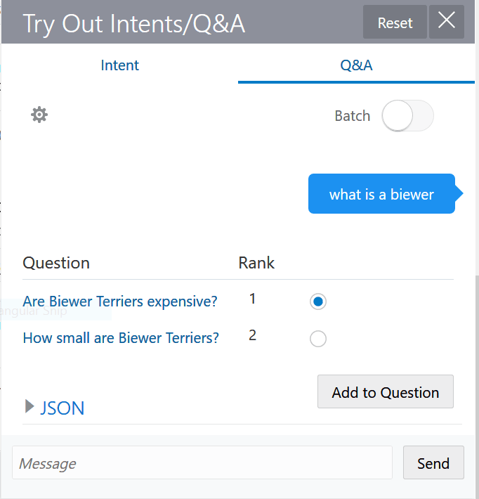

A janela Módulo de Perguntas e Respostas do Testador permite que você teste suas perguntas de uma só vez ou como batch.
Depois de treinar o módulo de perguntas e respostas, você poderá testá-lo usando o testador Experimente Intenções/Módulo de Perguntas e Respostas (para acessar, clique em Experimente!). A resposta da habilidade pode incluir um carrossel de várias respostas. Ao contrário do teste de intenções, as respostas às perguntas do módulo de perguntas e respostas não são categorias de intenção (por exemplo, saldos ); em vez disso, são respostas textuais fornecidas pela linha content no arquivo CSV.
A capacidade do módulo de perguntas e respostas (não o Mecanismo de Intenção) trata as respostas às declarações que você especifica. Essas respostas consistem em uma pergunta canônica definida que representa os tópicos de melhor ajuste (as respostas fornecidas da coluna content no arquivo CSV). Estas perguntas canônicas são as primeiras perguntas inseridas no campo questions do CSV que estão associadas com cada tópico (ou seja, a resposta no campo content do arquivo CSV).
Testar uma Correspondência do Módulo de Perguntas e Respostas
  1. Treine o módulo de perguntas e respostas.
  2. Abra o testador clicando em Experimente! e escolhendo Módulo de Perguntas e Respostas.
  3. Clique em Módulo de Perguntas e Respostas.
  4. Como opção, clique em Ícone de opções do Testador de QA. para definir as opções de idioma e precisão de correspondência:
    • Idioma — Escolha um idioma (se houver origens de dados multilíngues).
    • Limites de Correspondência — Clique em Editar para definir a porcentagem mínima e máxima de tokens que um par pergunta/resposta deve conter para ser considerado correspondente (ou seja, uma correspondência do módulo de perguntas e respostas).
    • Campos de Correspondência — Clique em Editar para selecionar o campo (ou campos) Perguntas e Respostas que deve corresponder à mensagem do usuário. As opções são:
      • Tudo — Retorna as perguntas e respostas em que as palavras-chave da entrada do usuário correspondem a qualquer categoria, pergunta ou resposta do módulo de perguntas e respostas.
      • Perguntas — Retorna as perguntas e respostas em que as palavras-chave da entrada do usuário correspondem às perguntas do módulo de perguntas e respostas
      • Respostas — Retorna as perguntas e respostas em que as palavras-chave na entrada do usuário correspondem à resposta do módulo de perguntas e respostas.
      • Categorias — Retorna as perguntas e respostas em que as palavras-chave na entrada do usuário correspondem a uma categoria do módulo de perguntas e respostas.
      • Perguntas e Categorias - Retorna as perguntas e respostas em que as palavras-chave na entrada do usuário correspondem à categoria do módulo de perguntas e respostas ou à resposta do módulo de perguntas e respostas.
  5. Digite uma declaração e clique em Enviar.
  6. Se necessário, clique em Adicionar à Pergunta; em seguida, treine novamente o módulo de perguntas e respostas.

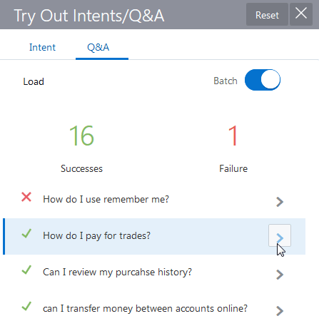

Criar o Arquivo CSV para Teste de Batch
Para testes de batch, você testa sua habilidade usando um CSV que contém as perguntas que sua habilidade deve responder corretamente com as perguntas canônicas (as correspondências do módulo de perguntas e respostas) retornadas por sua habilidade por precedência. O CSV descreve isso usando a linha de cabeçalho cujas colunas (da esquerda para a direita) são: languageTag, question, match-1, match-2, match-3 e assim por diante.
  • languageTag — Um código de cinco letras que representa o idioma e a configuração regional em que a pergunta de teste e as perguntas correspondentes são expressas. Por exemplo, en-US.
  • question — A pergunta de teste. Essa pergunta não precisa corresponder a nenhuma das perguntas de treinamento, mas deve representar uma pergunta típica que um usuário pode fazer sobre o tópico em questão.
  • match-1 match-2 … — A primeira das perguntas canônicas que você acha que a pergunta de teste deve recuperar. Nós mostramos as perguntas canônicas para todas as correspondências do módulo de perguntas e respostas. Se a pergunta de teste precisar retornar apenas uma única correspondência do módulo de perguntas e respostas, digite a pergunta na coluna match-1 e deixe as demais colunas correspondentes vazias.
  • queryInfo — Um objeto JSON que usa offset e categoryPath para fazer drill-down e deslocamento de uma categoria e limite para paginação.
    "{""offset"":0,""categoryPath"":[""General Account Information""],""limit"":3}"
Este CSV representa a linha de base para correspondências de perguntas e respostas esperadas. Use-o em versões distintas da habilidade para garantir um comportamento consistente. Você pode adicionar os dados manualmente ou editar o Log de Conversas do módulo de perguntas e respostas. Teste de Batch do Módulo de Perguntas e Respostas descreve como obter esse arquivo e editá-lo com o Testador. Depois de concluir seu conjunto golden, suas atualizações só precisarão refletir atualizações significativas para a origem de dados do módulo de perguntas e respostas.
Se você estiver testando com um CSV derivado do Log de Conversas do QnA, precisará:
  • Adicionar e configurar o componente System.Qna no fluxo de caixas de diálogo após o chat com a habilidade para criar um histórico de conversas.

Para teste de batch:
  1. Na janela Teste do Módulo de Perguntas e Respostas, alterne para a opção Batch.
  2. Selecione o idioma.
  3. Clique em Carregar.
  4. Defina as opções de teste na caixa de diálogo Carregar Perguntas e Respostas: em seguida, clique em Testar.
    • Número máximo de testes simultâneos — O número de testes sendo executados em paralelo. O aumento do número de testes simultâneos pode agilizar os testes, mas também pode sobrecarregar o sistema.
    • Correspondências para Inclusão — Define o número de correspondências do módulo de perguntas e respostas incluídas no teste.
    • Exigir correspondências na mesma ordem — Permite que você aprove ou reprove uma correspondência dependendo de sua inclusão, ou de sua posição, dentro das correspondências melhores classificadas.
    • Em sua posição desativada, essa opção permite verificar correspondências quando os usuários digitam palavras-chave em vez de perguntas completas.
      Dica:
      Defina aqui o mesmo valor definido para as propriedades qnaMiniumumMatch e minimumMatch. Para saber mais sobre a definição de vários níveis, consulte System.Intent e System.Qna.
      Os testes reprovados são exibidos na parte superior dos resultados.
  5. Para correspondências do módulo de perguntas e respostas aprovadas, você pode fazer drill-down e adicionar perguntas alternativas, modificar as respostas e, em seguida, treinar novamente o módulo de perguntas e respostas. Essas adições são feitas na origem de dados que implanta a habilidade, não nos dados de teste.

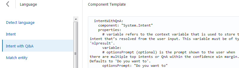

Como Configuro o Fluxo de Caixas de Diálogo para o Módulo de Perguntas e Resposta?
Usando o menu Adicionar Componentes (localizado na parte superior esquerda da página do fluxo de caixas de diálogo), você pode oferecer suporte para o serviço Q&A a um fluxo de caixas de diálogo modo YAML adicionando um dos três diferentes modelos de componente:
Para adicionar esses modelos:
  1. Clique em Fluxos na barra de navegação esquerda.
  2. Clique em Adicionar Componentes no canto superior esquerdo da página. (Talvez seja necessário rolar para cima se o botão não estiver visível).
  3. Escolha a paleta de componentes Idioma.
  4. Escolha um dos três modelos de módulo de perguntas e respostas e use o menu Inserir Após para posicioná-lo na definição do fluxo de caixas de diálogo. Clique em Aplicar.
    Observação
    Para implementar o suporte do módulo de perguntas e respostas, adicione um novo componente System.Intent (usando o modelo Intenção e QnA) à definição do fluxo de caixas de diálogo ou modifique um componente System.Intent existente para permitir transições para o componente do módulo de perguntas e respostas.
Criando uma Habilidade com os Fluxos de Intenção e Módulo de Perguntas e Respostas
  1. Adicione o modelo Intenção com QnA ao fluxo de caixas de diálogo (acessado em Idioma).
  2. Para o componente System.Intent, defina o seguinte:
    • Adicione qnaEnable: true para ativar o roteador:
      intent:
        component: "System.Intent"
        properties:
          variable: "iResult"
          qnaEnable: true

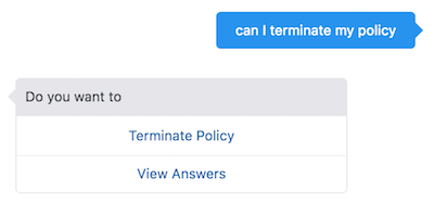

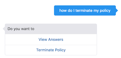

      Quando a entrada do usuário é ambígua, o link Módulo de Perguntas e Respostas pode não obter o primeiro lugar na classificação. Por exemplo, o roteador pode não conseguir identificar can I terminate my policy como intenção ou módulo de perguntas e respostas. A habilidade mostra as duas opções porque há uma pontuação de intenção acima do limite da confiança e uma pergunta correspondente, mas classifica a intenção primeiro.
