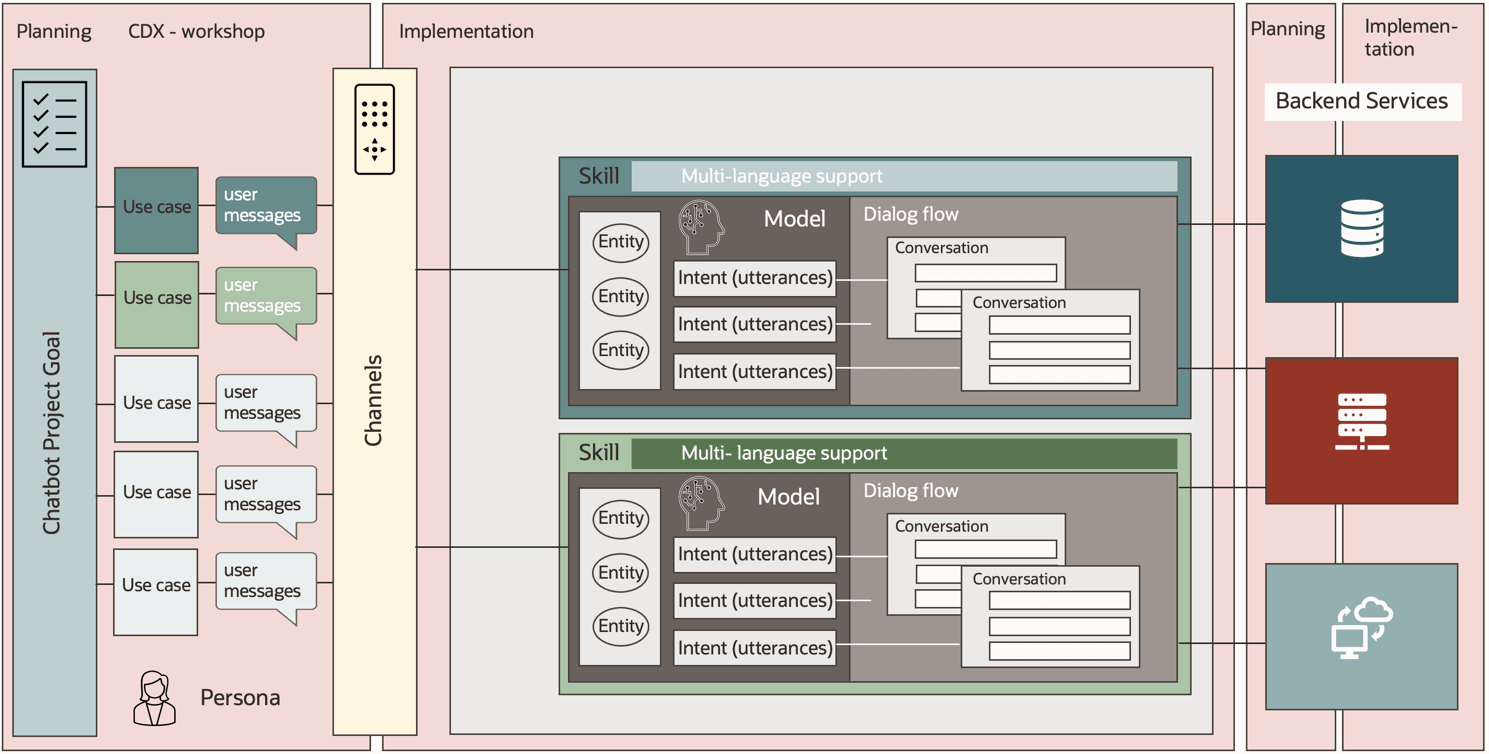

Ao implementar sua integração de serviço de backend, você toma decisões sobre se deseja implantar componentes personalizados remotamente ou usar os contêineres de componentes incorporados nas habilidades do Oracle Digital Assistant.
Como a figura abaixo indica, a integração de backend é uma parte necessária da fase de planejamento e implementação.
