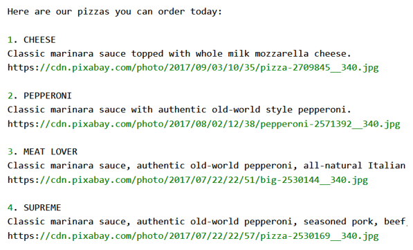

  • cards - Uma série de cartões que rolam na horizontal ou vertical.
  • attachment - Uma imagem, áudio, vídeo ou anexo de arquivo que os usuários podem fazer upload ou download.

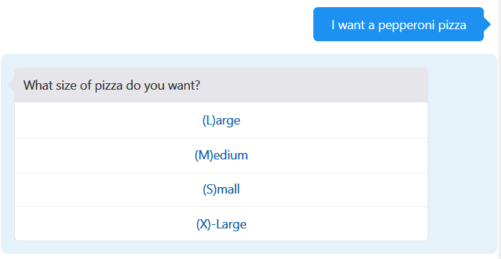

Você pode criar atalhos para ações definindo as propriedades de palavra-chave e label. Por exemplo, elas permitem que os usuários digitem P para Pequeno.
O snippet a seguir ilustra como você pode ter um conjunto de palavras-chave geradas com base em uma variável pizzaSize que contém a lista de valores definidos para uma entidade PizzaSize.
responseItems:
- type: "text"
  text: "What size of pizza do you want?"
  actions:
  - label: "(${enumValue[0]?upper_case})${enumValue?keep_after(enumValue[0])}"
    type: "postback"
    keyword: "${enumValue[0]?upper_case},${(enumValue?index)+1}"
    payload:
      variables:
        pizzaSize: "${enumValue}"
    iteratorVariable: "pizzaSize.type.enumValues"

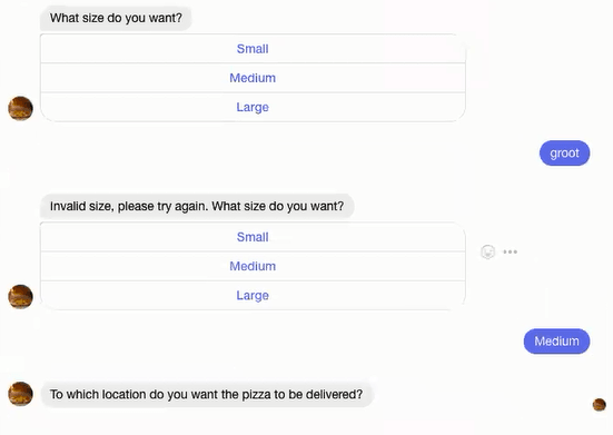

onInvalidUserInput Um flag booliano que mostra o item de texto ou anexo quando o usuário digita uma entrada válida (value=false) ou quando digita uma que não é válida (value=true). No

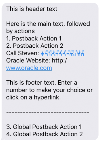

Como as Ações Não Postback São Renderizadas em Canais Somente Texto?
Algumas coisas a serem observadas para essas propriedades de metadados de ação para componentes de Resposta Comum.
  • Se o canal somente texto suportar hiperlinks, você poderá usá-los no lugar de botões quando o tipo de ação global for url ou call.
  • Os tipos de ação share e location serão ignorados ou não serão renderizados.
Dica:
Não é possível enumerar ações de postback como url e call porque elas não são transmitidas ao Mecanismo de Caixa de Diálogo; portanto, não podem ser acionadas por palavras-chave. Consequentemente, se você misturar os dois tipos de ações, a mensagem do bot poderá parecer inconsistente porque apenas algumas opções são numeradas.
Uma imagem de runtime com numeração de postback e não postback.
Usando o SDK, você pode criar uma saída mais consistente desativando a numeração automática do postback. Por exemplo :

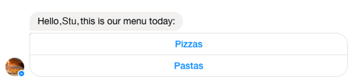

Se você quiser ver um exemplo de resposta de texto com ações, examine os metadados do estado showMenu do CrcPizzaBot: Como ele nomeia postback como ação, ele permite que a habilidade trate um comportamento inesperado do usuário, como selecionar um item uma mensagem mais antiga, em vez de selecionar um na mensagem mais recente.
metadata:
  responseItems:
    - type: "text"
      text: "Hello ${profile.firstName}, this is our menu today:"
      footerText: "${(textOnly.value=='true')?then('Enter number to make your choice','')}"
      separateBubbles: true
      actions:
        - label: "Pizzas"
          type: "postback"
          keyword: "${numberKeywords.value[0].keywords}"
          payload:
            action: "pizza"
        - label: "Pastas"
          keyword: "${numberKeywords.value[1].keywords}"
          type: "postback"
          payload:
            action: "pasta"

Como os Cartões São Renderizados em Canais Somente Texto?
Os componentes de Resposta Comum renderizam respostas como cartões. Quando sua habilidade é executada em um canal somente texto, algumas das propriedades de item de resposta do cartão têm comportamento distinto. Veja aqui algumas coisas para você ter em mente.
  • Não há rolagem vertical ou horizontal (comportamentos definidos pela opção cardLayout). Todos os cartões são renderizados em uma única bolha de mensagem, que pode incluir cabeçalho e rodapé. As propriedades title e description do cartão são separadas por um caractere de nova linha. Você pode numerar a propriedade de título do cartão.
  • Ainda são suportados hiperlinks em canais somente texto, com o endereço configurado para a propriedade cardUrl renderizada na bolha com as propriedades title e description, que são separadas pelo caractere de nova linha.
  • As imagens especificadas pela propriedade imageURL são renderizadas.
  • O texto do label dos botões de ação é exibido (embora os próprios botões não sejam convertidos). Os usuários podem digitar o texto ou, se a numeração automática estiver ativada, poderão digitar o número correspondente, em vez disso, por questões de maior praticidade.
Otimizar Cartões em Canais Somente Texto com Palavras-chave
A maioria dos cartões tem uma única ação, como o botão Pedir Agora do CRCPizzaBot e uma ação global como Mais para carregar o próximo cartão no carrossel. Conforme ilustrado em Como os Cartões São Renderizados em Canais Somente Texto?, o label de cada ação é numerado automaticamente quando a habilidade é executada nos canais SMS/somente texto. Nesses canais, um conjunto de cartões é representado em uma única bolha, que pode se tornar grande e com isso dificultar a leitura. Você pode evitar isso configurando ações de postback não associadas aos labels de ação, mas executadas por palavras-chave do usuário (1,2,3, cheese ou more, por exemplo).
Você pode ocultar os labels de ação quando sua habilidade é executada em canais somente texto usando essas diretrizes gerais.
Na propriedade de metadados
  • Defina a propriedade keywords. No seguinte trecho de código do CRCPizzaBot, a expressão ${pizza.name} definida para a propriedade de palavra-chave define uma palavra-chave para cada nome de pizza:
    metadata:
      keywords:
        - keyword: "${pizzas.name},<#if pizzas?index <numberKeywords.value?size>${numberKeywords.value[pizzas?index].keywords}</#if>,<#if pizzas?index==cardsRangeStart?number+[cardsRangeStart?number+3,pizzaCount.value?number-cardsRangeStart?number-1]?min>last</#if>"
          visible:
            expression: "${textOnly.value}"
    Essas palavras-chave só são adicionadas quando textOnly é verdadeiro.

Validação da Mensagem do Usuário
Os componentes de Resposta Comum validam o valor de texto livre fornecido pelo usuário que é definido para a propriedade variable. Por exemplo, quando a propriedade variable é definida como tipo primitivo (string, booliano, flutuante, duplo), esses componentes tentam reconciliar o valor com um dos tipos primitivos. Quando a propriedade da variável é definida para uma variável de tipo de entidade, esses componentes chamam o Mecanismo NLP para resolver o valor como uma das entidades. Mas, quando esses componentes não puderem validar um valor, seu bot poderá exibir uma mensagem de erro. A referência da variável system.invalidUserInput permite que você adicione uma mensagem de erro condicional às respostas do bot. Essa variável é um booliano, de modo que você pode usá-la como condição com a diretiva if do FreeMarker para só exibir a mensagem quando um usuário informar um valor inválido. Caso contrário, a mensagem será ocultada. O estado AskPizzaSize do CrcPizzaBot referenciado no trecho de código a seguir demonstra isso adicionando essa variável como condição em um modelo FreeMarker avaliado pela diretiva if. Como está definido como true, o bot adiciona uma mensagem de erro à mensagem padrão (Qual tamanho você deseja?) quando o usuário informa um valor inválido.
metadata:
  responseItems:
  - type: "text"
    text: "<#if system.invalidUserInput == 'true'>Invalid size, please try again.\
      \ </#if>What size do you want?"
